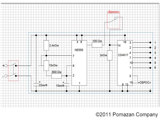

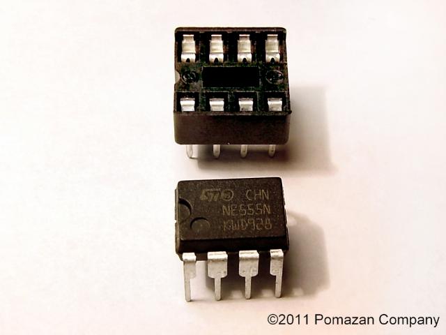

1. В качестве задающего генератора буду использовать специализированную микросхему таймер NE555N, которая требует минимум элементов обвязки.

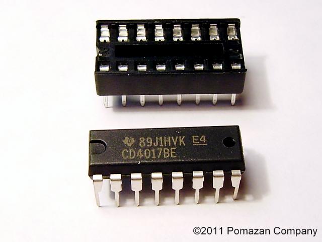

2. Прямоугольные импульсы будут поступать на двоично-десятичный счетчик CD4017. Из десяти выходных сигналов использую только шесть, а седьмой на «СБРОС».

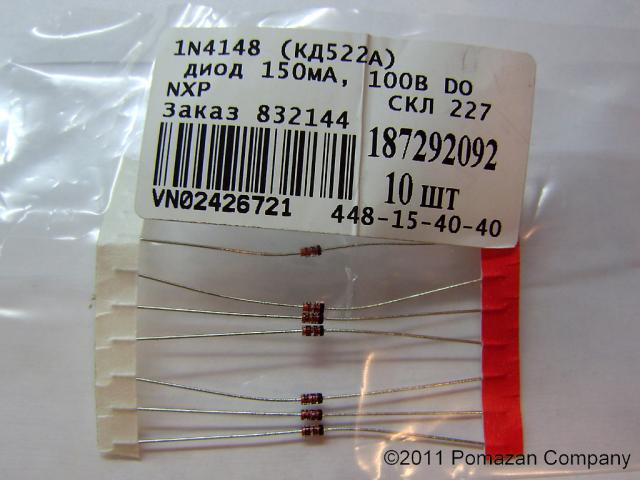

3. На диодах типа 1N4148 (аналог КД522) соберу элементарный дешифратор с определенным алгоритмом работы.

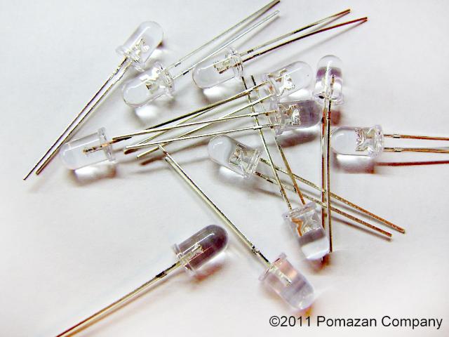

4. Результат будем выводить на самодельную светодиодную матрицу 3х3, сделанную из 5 мм светодиодов.

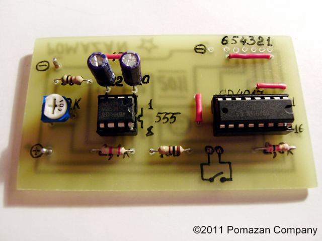

Получилась следующая принципиальная схема генератора и счетчика.
Принцип работы устройства прост. При включении, запускается генератор, импульсы поступают на счетчик, далее на дешифратор и на светодиоды, которые будут с большой скоростью переключаться. При нажатии на кнопку «БРОСОК» должна светиться одна из шести комбинаций.

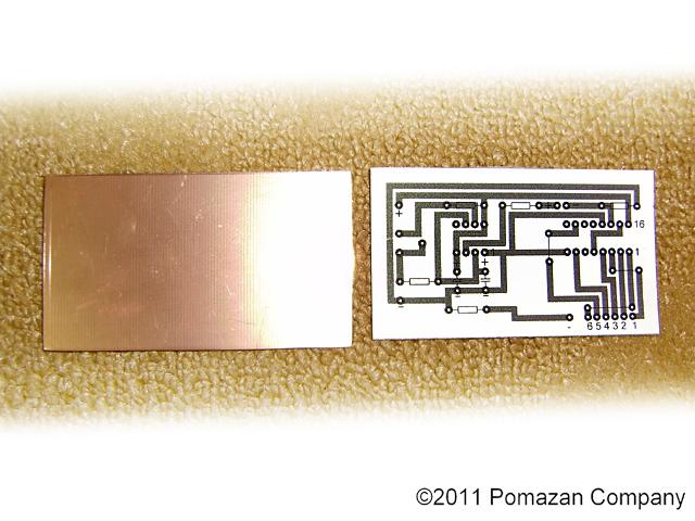

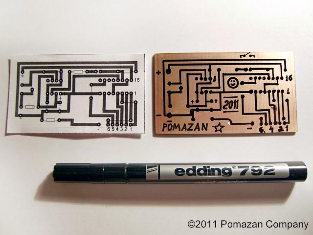

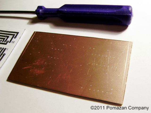

Приступаем к изготовлению печатной платы.

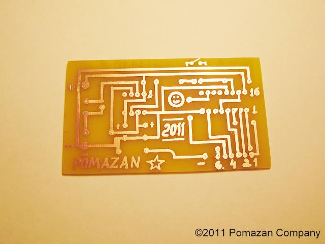

Распечатал на обычной бумаге схему печатных дорожек. Вырезал из одностороннего стеклотекстолита типа FR4 заготовку будущей платы.
Накрыл заготовку распечаткой и шилом наколол центры крепления деталей.

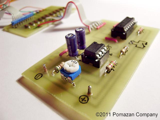

С помощью черного маркер для печатных плат Edding 792 0,8мм нанес печатные дорожки.
Травим печатную плату персульфатом аммония. По сравнению с хлорным железом, плата травится очень ровно, без подтравов, раствор прозрачный и весь процесс хорошо видно. Всем рекомендую.

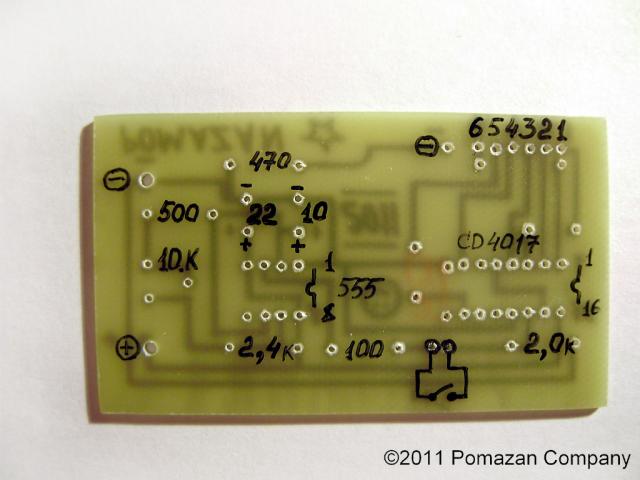

Вот что получилось.
Сверлим отверстия, наносим надписи.
Собираем, тестируем и модуль готов! На всё ушло чуть больше часа!
На сегодня всё! Всем Удачи! :super:
Продолжение следует! :D

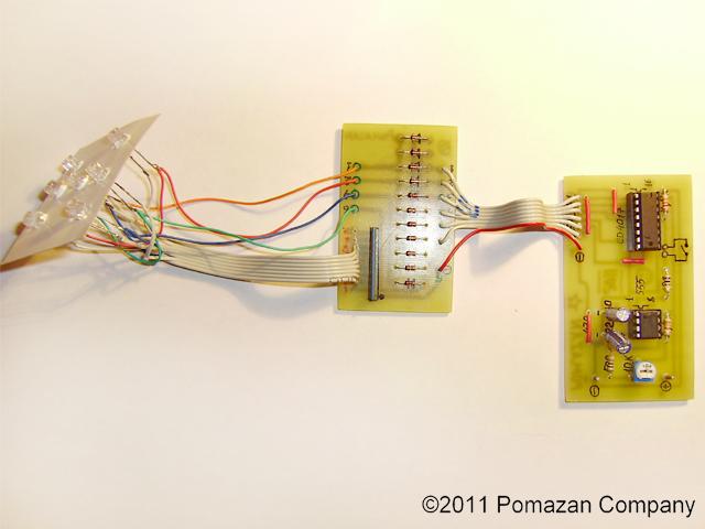

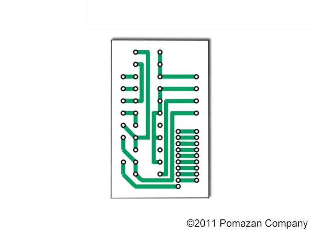

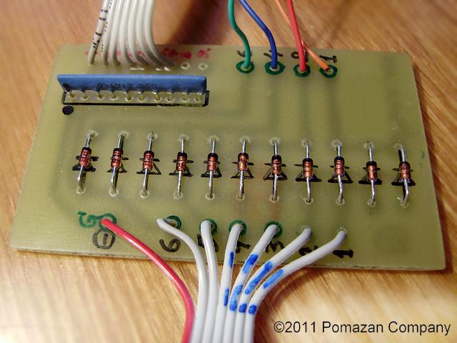

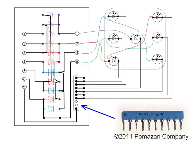

Придумал следующую принципиальную схему дешифратора с определенным алгоритмом работы. Вместо отдельных нагрузочных сопротивлений для светодиодов взял одну резисторную сборку на 9 элементов фирмы Murata Manufacturing (см. фото.).
Рисуем схему печатной платы.
Травим и устанавливаем компоненты.

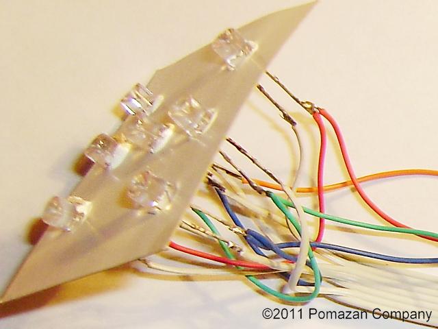

На куске картона собрал временный макет светодиодной матрицы.
Все платы в сборе. Пробный запуск всего устройства и регулировка.
Ура! Заработало! ::-D:

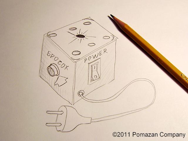

Сообщение Max Gluck » 18 фев 2011 18:01
внешний вид можно сделать в виде КУБИКА !
Max Gluck offline
Сообщения: 351
Откуда: Тверь
Сообщение Pomazan Company » 18 фев 2011 18:31
Max Gluck, Тверским братьям - привет! :super:
Идея хорошая!
Сейчас быстро на неё набросал эскиз.
Зацени! :wink:
Pomazan Company offline
Сообщения: 67
Зарегистрирован: 29 янв 2011 20:25
Сообщение Max Gluck » 18 фев 2011 18:55
может кнопку тоже сверху? чтоб нажимать было удобно!
Max Gluck offline
Сообщения: 351
Откуда: Тверь
Сообщение Max Gluck » 18 фев 2011 19:03
а если без 220, только от батареек, ведь эстетичней будет!
я только не понял насчет трансформатора, он есть?
да и сколько всётаки светодиодов будет? 6 ?предлагаю 7 ! чтоб как в кубике было: 1 - загорается в середине, 2-в разных углах, 3-в угах+середина, 4-по всем углам 5-по углам и середина,6-с каждой стороны по 3.
надеюсь идея понятна!
Max Gluck offline
Сообщения: 351
Откуда: Тверь
Сообщение Pomazan Company » 18 фев 2011 19:28
Max Gluck, а если вместо кнопки сделать рычаг с концевым выключателем?
Типа Аля - «Однорукий Бандит»? confused
