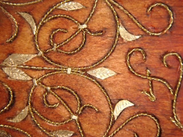

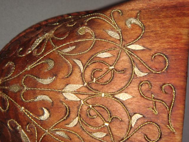

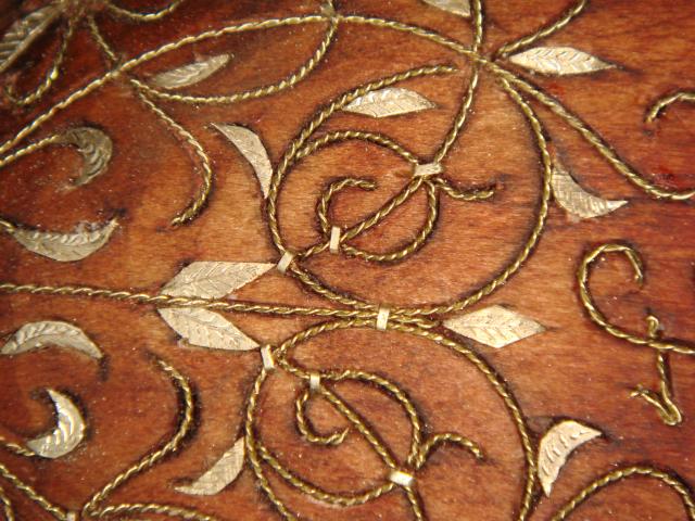

Доделал "листики" и "стяжки", не удержался и сделал на них ещё и гравировку. Правда скорее всего её почти не будет видно после того , как покрою лаком. Даже сечиас долго экспериментировал с макросьёмкои , чтобы показать ( очень мелкая насечка получилась).

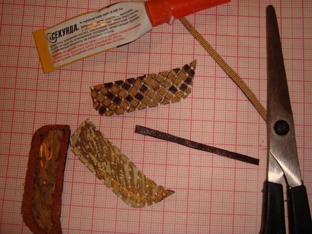

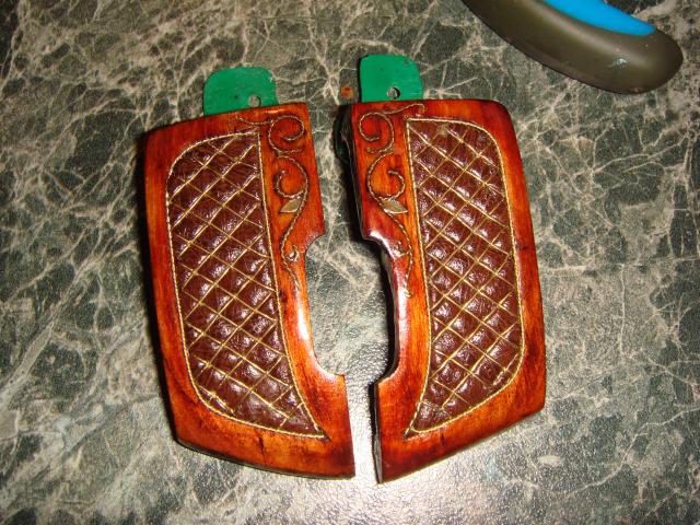

После нескольких вариантов оформления кнопок , наконец пришёл к такому виду их отделки

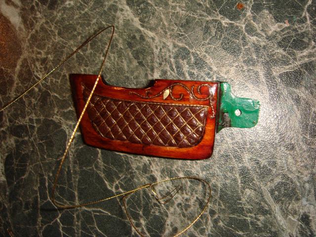

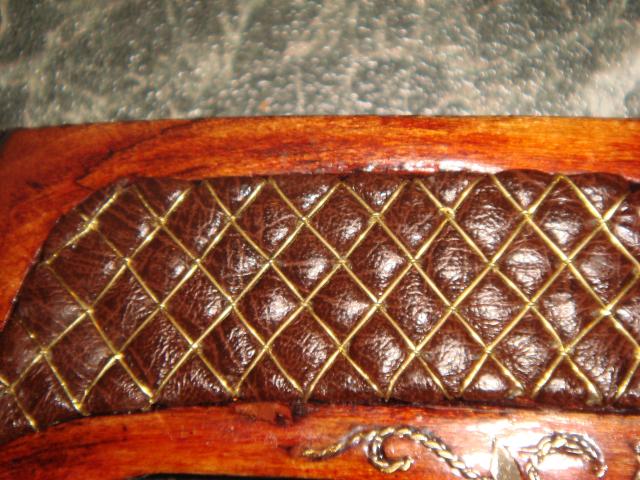

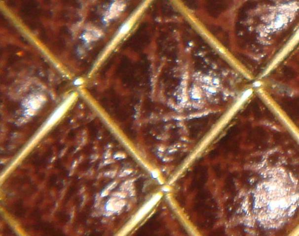

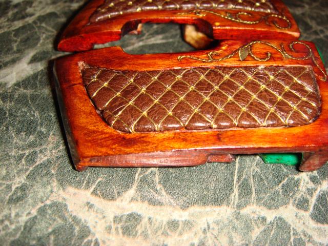

Сначала разметку в кореле сделал , потом по ней просверлил, потом вырезал квадратики из кож.зама и приклеил (для большей рельефности). Потом обклеил лицевую , потом обмотал проволокой крест-накрест. Потом места пересечений прошил проволокой насквозь.

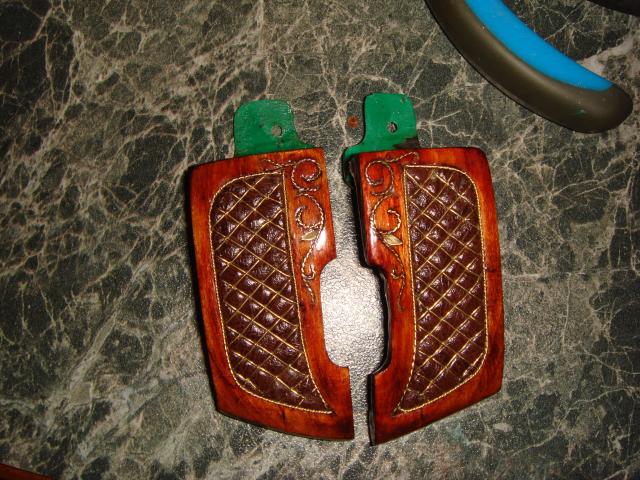

Хочу по краю еще проложить витую косичку из проволоки.

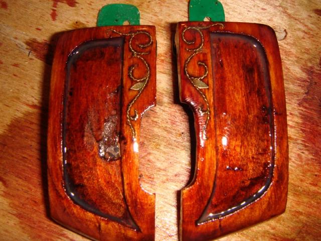

Проект сильно затормозился в связи с просмотром сериала "М.А.S.H." по вечерам

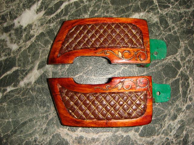

Сейчас вновь покрываю в несколько слоёв лака , который заполнит все неровности ( кроме кожаной обивки конечно !) .
Filimon, не по ленюсь повторить ) М.А.С.Т.Е.Р. ! :beer: Ай и венецианский стиль рядом не стоял. Фукасу и Маридонна курят нервно своих дубовых гробах! Зачёт! )
Max Gluck, Кож.зам всё таки мягче и легче в обработки для таких миниатюрных размеров.
На боковых накладках используется толстая мягкая кожа для подкладки.
Filimon, это шедевр.Я больше ничего писать небуду,на биттече уже все сказали)
Разве что у меня один вопрос - как будешь бороться со скрипами? Имхо неизбежно же...
