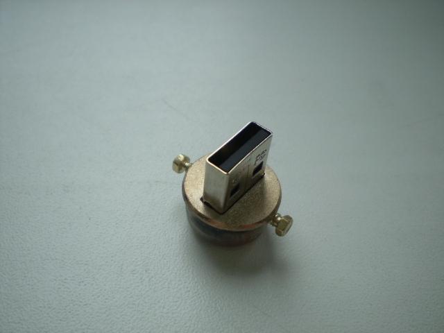

Валеркин, Думал тоже над этим. Тогда флешку придётся развернуть в шлеме, т.к. там будут шпильки вворачиваться, фиксируя её в корпусе шлема. А то что останется снаружи, штырьки, и будут заходить в замок на колпачке. По этому флешка боком, не очень красиво будет смотреться.

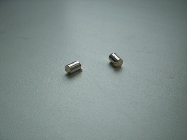

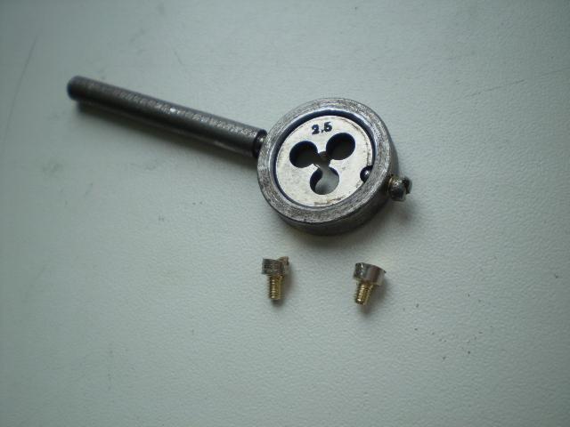

Снял всё лишнее дремелем.
Перед патинированием конечно обработаю почище.

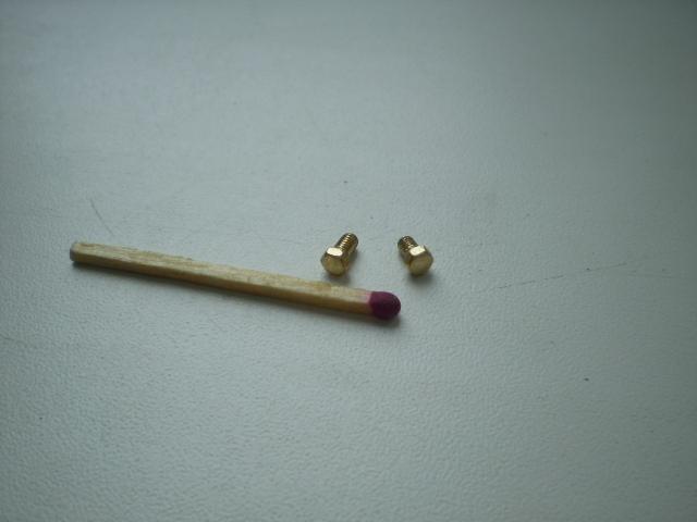

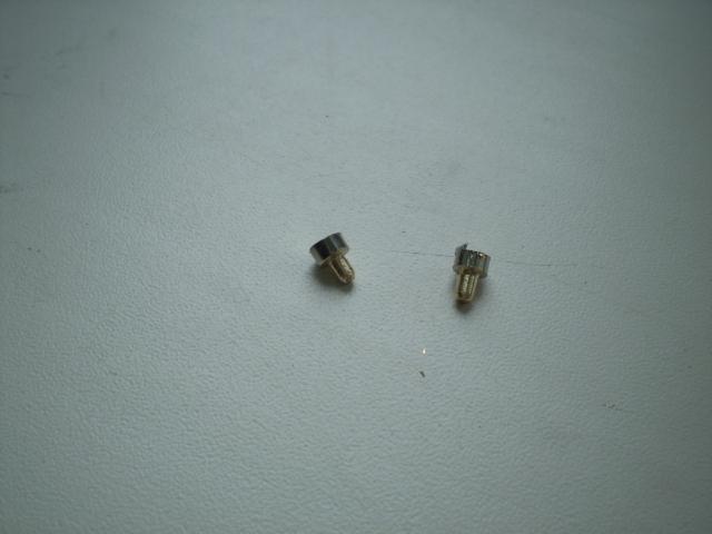

А пока сделал болтики.
Эти же болтики удерживают внутри начинку.
Ну вот, теперь осталось сделать художественную часть работы и выложить финальные фото. :super:

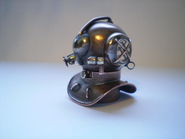

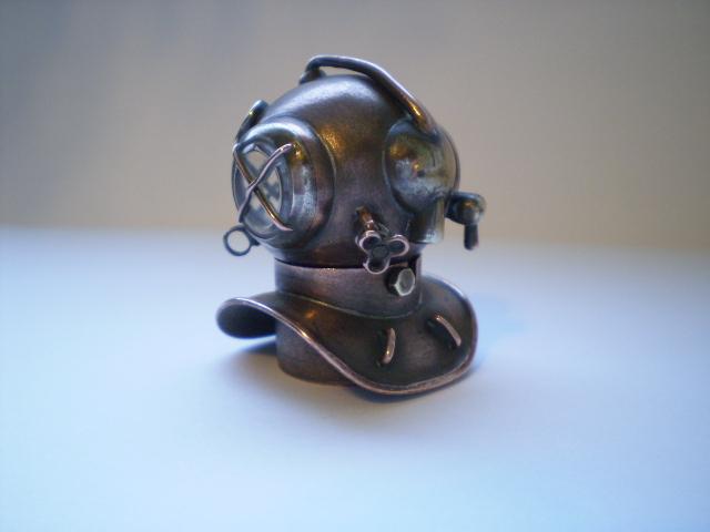

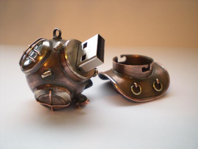

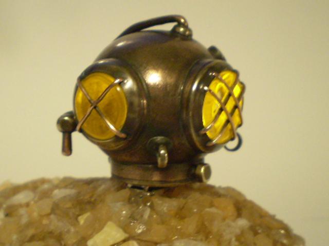

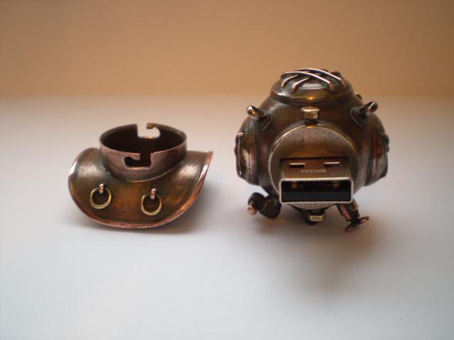

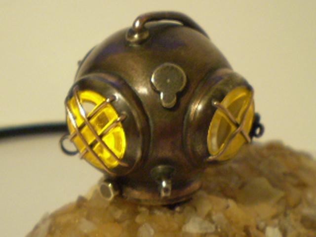

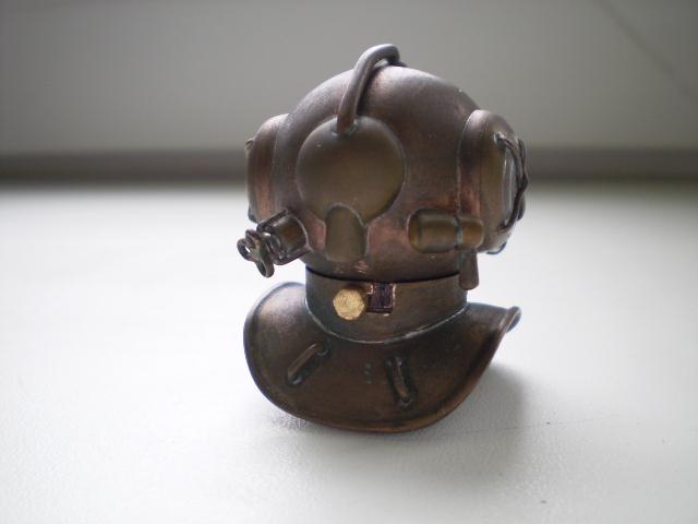

Финальные фото:

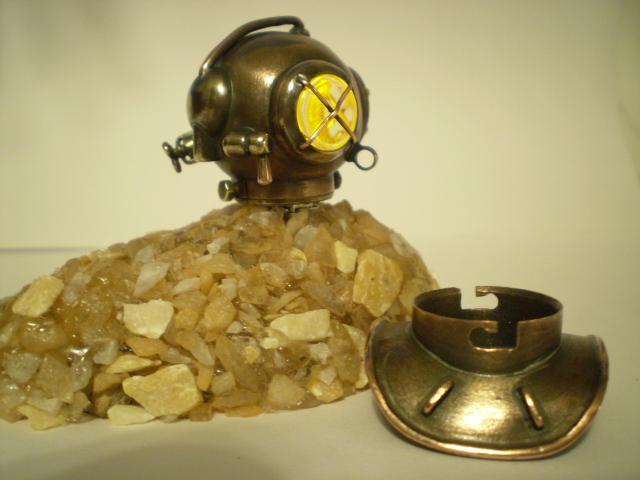

С подсветкой.

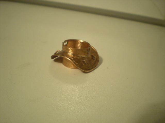

sa977, отличная работа. :super: Только в прорезях колпачка, прямой угол на мой взгляд выделяется, и смотрится кустарно что ли... confused Эх, если бы его при изготовлении скруглить с радиусом болтика... :shy:
Dmitry123 offline
Сообщения: 472
Откуда: Засланец с radeon.ru
Сообщение sa977 » 05 май 2013 10:31
Dmitry123, Спасибо! Да есть немного. Если честно об этом даже не подумал. Такой замок делаю первый раз, по этому так. На будущее очень пригодится, действительно закруглённый элегантней смотрится. Ещё раз спасибо за конструктивную критику, помогло :beer:

LiboV, Благодарю! Нет, ничем не покрывал. Паста ГОИ на тряпочке и всё. Даже порошком не тёр.

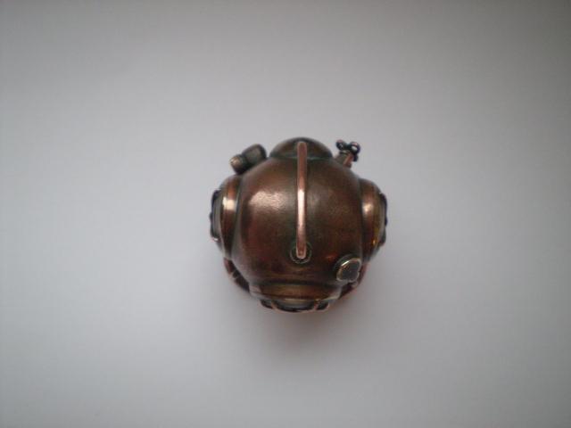

Только холмик на последних фото что то не хорошее напоминает. confused

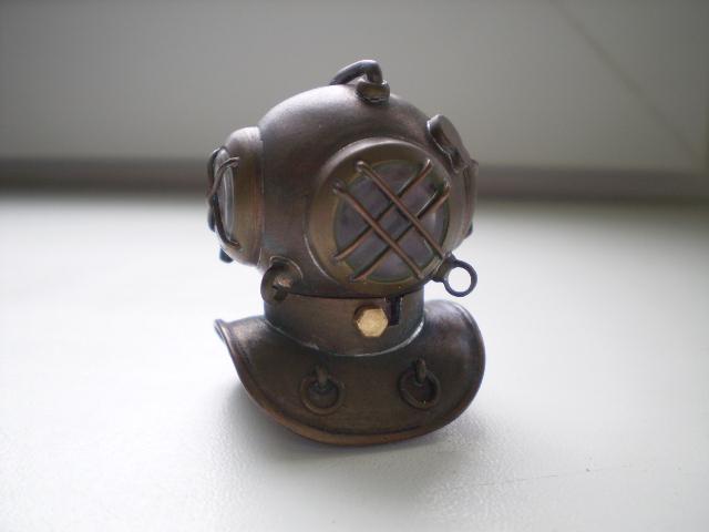

В старый usb удлинитель для мышки не вставлялось до конца. Бортик немного мешал, пришлось переделать немного на скорую руку. Ну уж как вышло, главное подсветку удалось сфоткать ::-D:

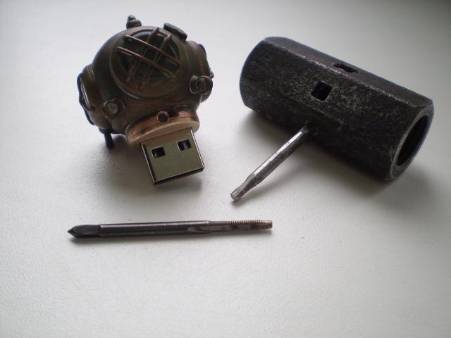

QD, Спасибо! Была мысль сделать окошко открывающимся. Мелкие детали как петля, барашек и ушко для него (запор) наверное осилил бы. Всё упёрлось в резьбу, нету у меня плашки и метчика на 1 мм.
