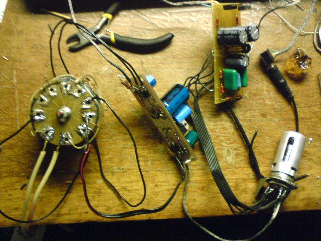

Все, от гула избавился. Вспомнил про такое чудо как сглаживающий RC фильтр. После выходного электролита по линии анодки поставил сопротивление 220 Ом и все, никаких шумов, идеальная тишина.
Вот так это сейчас выглядит.
Очень вырвиглазно. Можно теперь подумать про корпус.

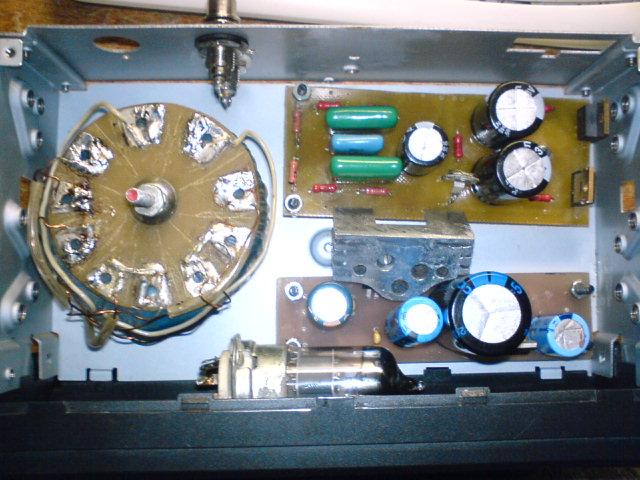

Теперь, размещение внутренностей.

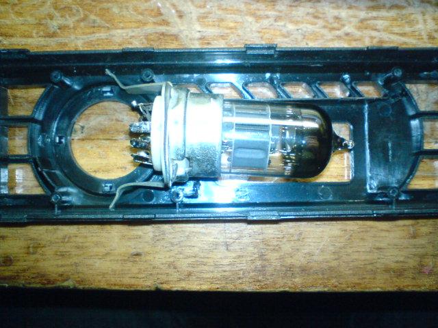

Подставка лампы будет держаться за счет эпоксидки на передней панельке.

Сообщение Александр Слободян » 19 июл 2013 05:20
Ты хочешь лампу использовать без защитно-экранирующего колпачка (он еще очень помогает от "подзванивания" лампы. "Подзванивание" - реакция лампы на вибрацию, удары по корпусу - за счет пружины прижимающей лампу частично гасятся такие вибрации....

Сообщение Screaming » 19 июл 2013 08:30
Колпачок будет) в габариты он вписывается.

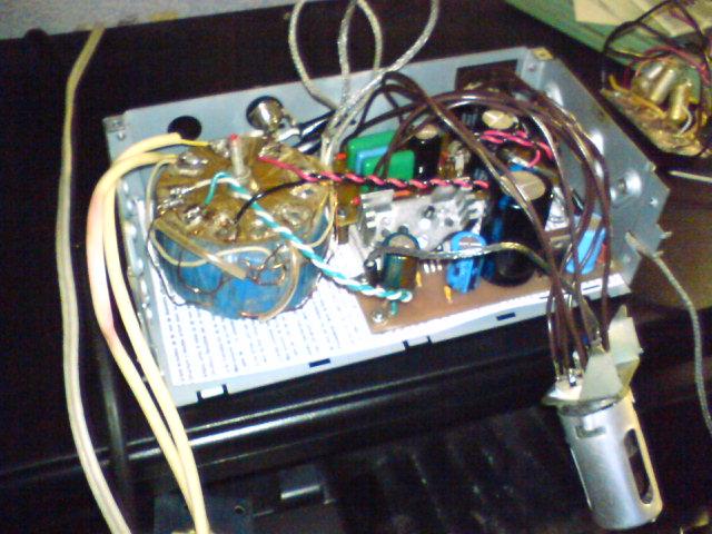

Сообщение Screaming » 20 июл 2013 20:27
Закрепил на корпусе все детали (кроме лампы, она пока в свободном плавании :D ), радиатор перевернул зубьями вверх, припаял провода.
Итог: система работает, фейерверка не последовало. Дело осталось за корпусом.
