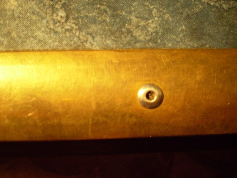

Для примера решил отполировать часть порожка в ванной. Он полностью из латуни (не покрытие)
Вот такой он был.

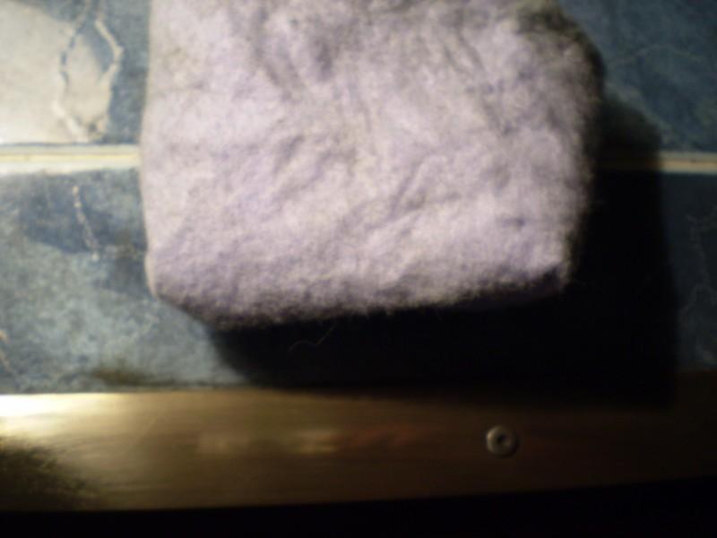

Для этого мне понадобилось: Масло, войлок (от старого валенка), паста ГОИ, сухая тряпка (лучше мягкая)
Для наглядности зачистил поверхность наждачкой (нулёвкой), т.к.порожек полированный, просто грязный и потемнел. Это для того что бы было видно какие царапины можно с лёгкостью вывести пастой ГОИ.

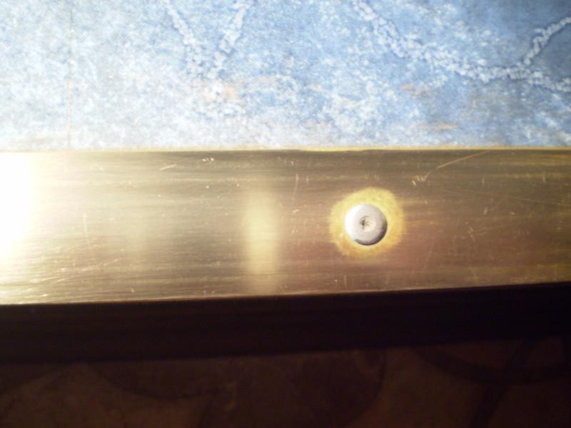

Наношу на войлок немного масла и пасту.
Вот что получилось после не долгих (1 мин.) манипуляций.

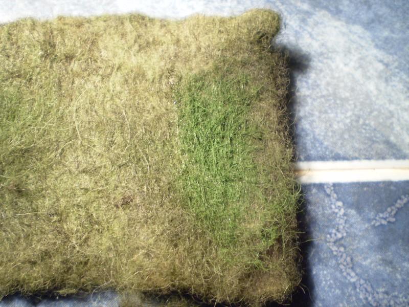

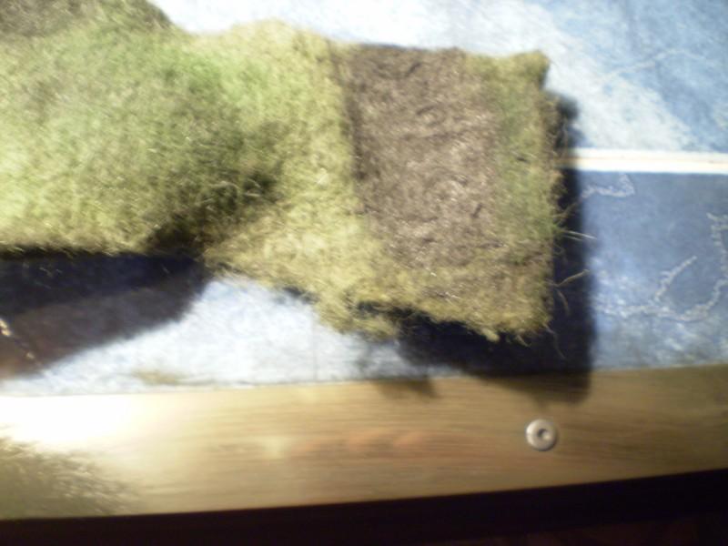

Паста на войлоке почернела. Это значит, что снялся слой латуни.
Поверхность получилась мутной от масла.

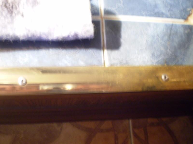

Берём сухую тряпку, в моём случае обычная кухонная. И трём ей ещё 1 мин. Чтобы поверхность дополировать и убрать лишние разводы.
Вот что получилось.
Для сравнения.
