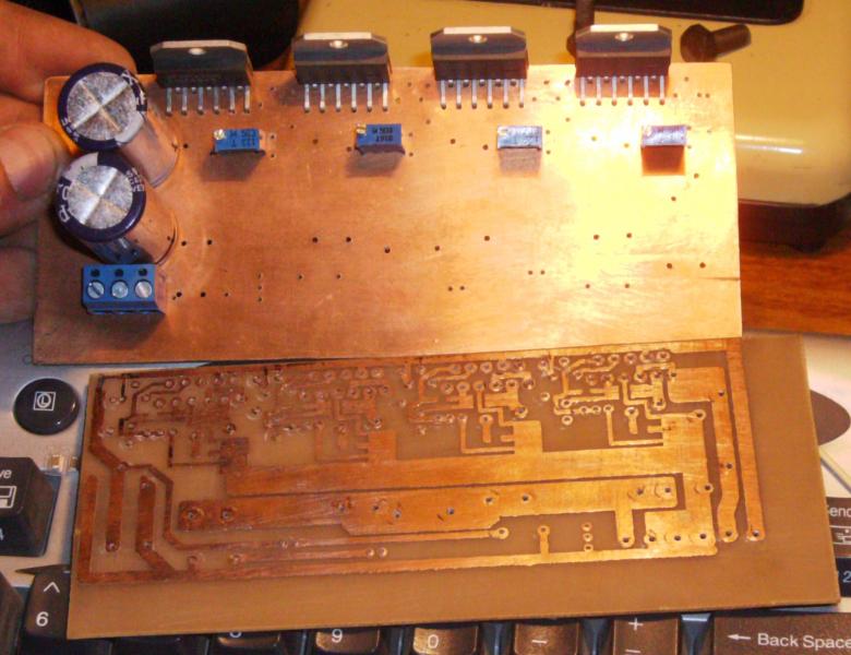

Сообщение _Elektrik_ » 16 авг 2011 00:10
Эх давно тут небыл.. вот достал текстолит двухсторонний.. решил попробовать сделать двухстороннюю платку..

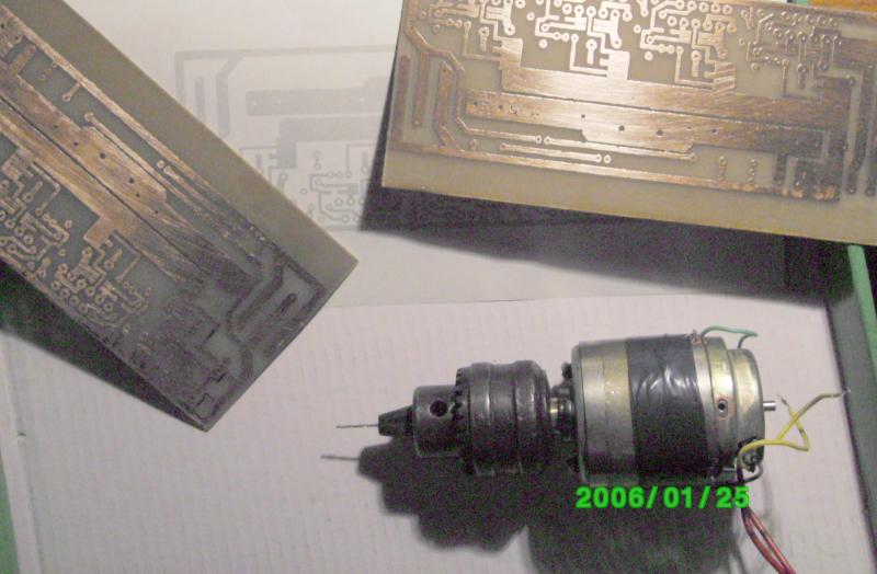

Сообщение _Elektrik_ » 16 авг 2011 00:13

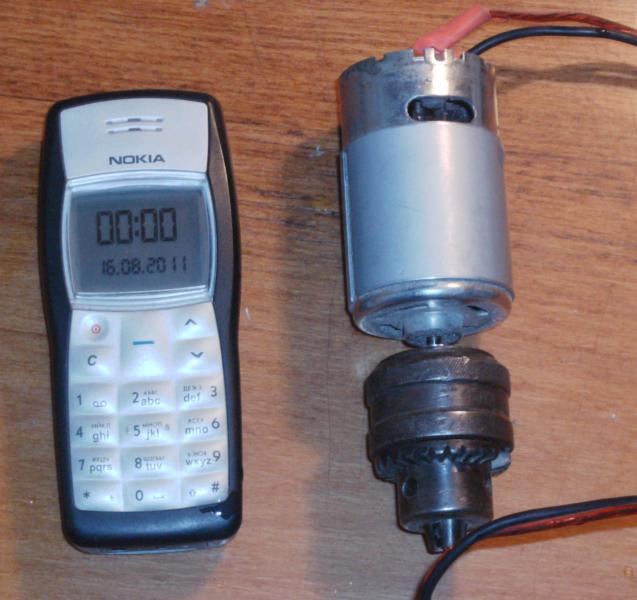

усердно сверля плату спалил самодельную дрельку, был этот патрон и мотор от видеомагнитофона, щас мотор поменял, стоит от шуруповерта..

Сообщение _Elektrik_ » 16 авг 2011 00:18
Изображение вот собсно платки , вторую сторону думаю доделать на днях..

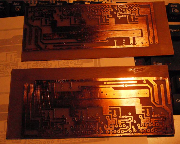

Сообщение _Elektrik_ » 16 авг 2011 00:20
Ну вот примерно так!!! осталось дотравить и допаять..

Собсно старая дрелька....Царство ей небесное))))

Сообщение BOJI4OK » 16 авг 2011 02:43
_Elektrik_, на предпоследней фотке двусторонняя платка уже вытравленная с деталюшками?
Она зенковаться не будет со стороны не травлёной фольги?

Сообщение _Elektrik_ » 16 авг 2011 12:53
BOJI4OK, эти две платы абсолютно одинаковые, и со стороны не травленой фольги еще будет наносится рисунок и травится. Детали я повтыкал просто для вида. Вот хочу быстрей доделать, и выложу готовую...

Сообщение _Elektrik_ » 27 авг 2011 01:23
BOJI4OK, Вот только закончил. Сори за качество лучше не смог...Изображение

Сообщение Валеркин » 29 авг 2011 20:13
Заходим посмотри количество просмотров твоей темы. Платы нормально
вытравлены паяй. :D
