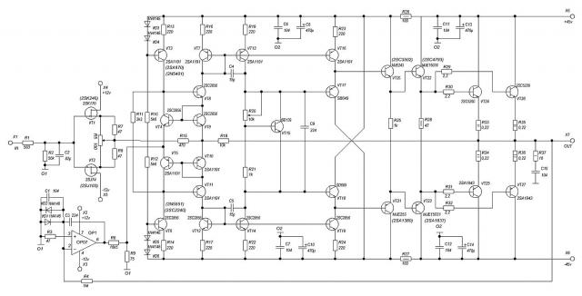

Сообщение Шурика » 08 июл 2011 11:35
я так понял АС критичная к качеству кабелей и собственным шумам УМЗЧ... ИМХО Натали для них хорошая пара!

Сообщение Летячий мыш » 08 июл 2011 12:08
Шурика, читал про "неё" - хвалят вроде, но ещё не собирал ни разу. Тоже из разряда точного подбора резаков и настройкой покоя ? или ещё к каким-то хитростям сводится подготовка к работе?

Сообщение Шурика » 08 июл 2011 19:27
Летячий мыш, да фигня это все с подборкой резисторов! аще не проблема - я паяю всего 5й год, а Натали освоил быстро, хотя по профессии я вообще не технарь... там главное открыть оптрон и ток покоя выставить - подбор ровно 4х резисторов. усе, дальше можно слушать!
а хитростей никаких - главное плату выбрать правильную :wink: если читал на Веге или Паяльнике - то плату бери от Shurika - это мой отец там сидит, мы с ним вместе паяем
