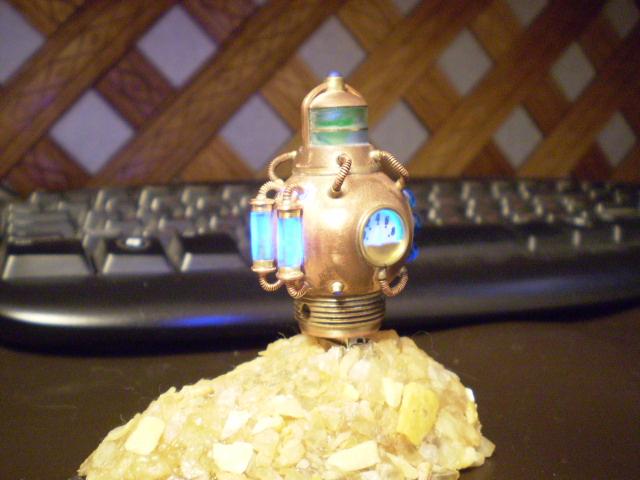

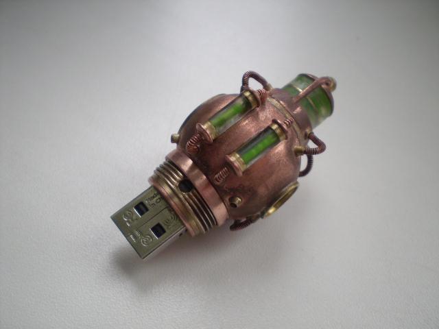

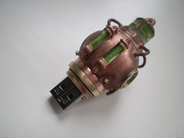

Ну вот наконец то и засекреченная "обратная сторона луны" ::-D:

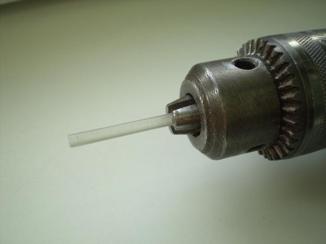

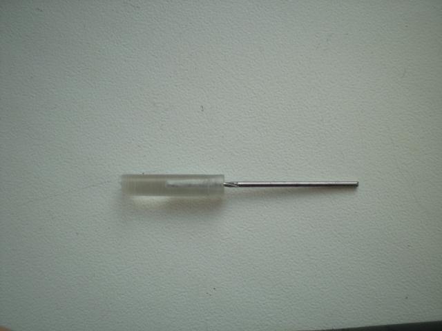

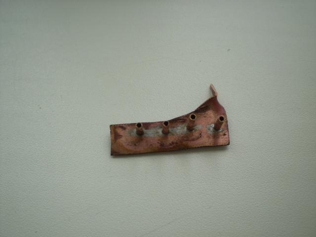

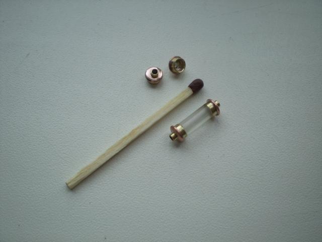

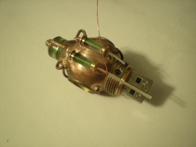

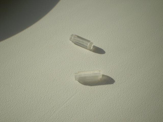

Опыт показал, что в месте сужения лески свет сильно теряется. По этому было решено пропилить доп. отверстия для наилучшей подсветки.

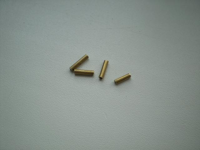

Ну и детальки, детальки...
Трубочка из оргстекла 4мм. после обработки осталось примерно 3,5мм.
Внутреннее отверстие 2мм., с запасом под УФ лак.
Обтачивал всё в дрели, надфиль и наждачка.
Колбочки склеены супер-клеем (секунда), леска посажена на лак внутри колбы.
Оставшиеся концы лески расплавлены паяльником внутри корпуса флешки. Для успокоения проклеил колбочки тем же клеем внутри корпуса.
Вот что пока получилось:

sa977 Обошлись без рассеивателей, хороший ход. Самую вкусную подсветку опять скрыли, ладно, ждём финала. :D

Сообщение sa977 » 21 сен 2013 17:19

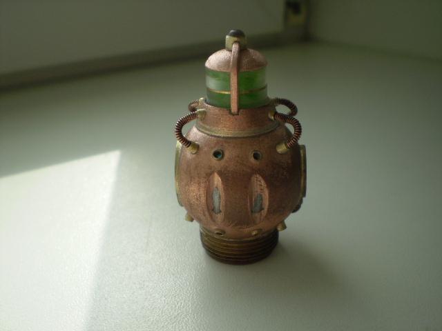

Dmitry123, Не не скрыл, просто не доделал ещё. И потом буду закрывать то окошко в самом конце, т.к. там(внутри) ещё провод из цепочки буду прокладывать. А ту цепочку нельзя патинировать, светлеет зараза (уже имел горький опыт с флешкой "Глаз" ) По этому теперь колпачок, патинирование, цепочка и потом уже последнее окошко.

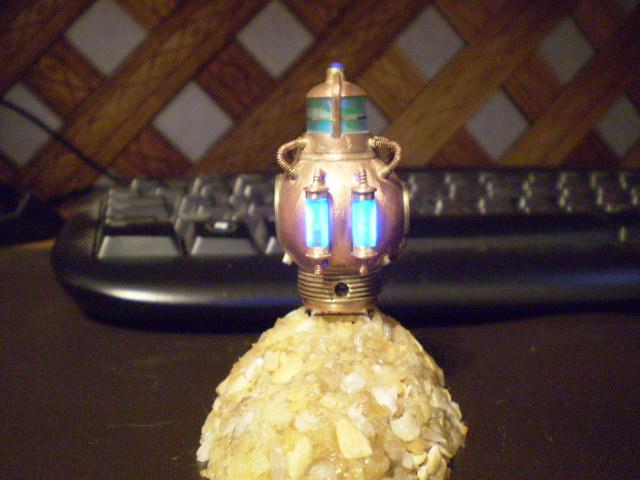

Сообщение weall » 21 сен 2013 20:44
sa977, Напомнило фильм " Железный человек" .Хороший проект ! gud Можно узнать чем залито и какие камни использованы для подстаки ?

Сообщение sa977 » 21 сен 2013 22:44
weall, USB удлинитель от беспроводной мышки облепил каучуковым герметиком и грунтом для аквариумов.

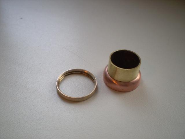

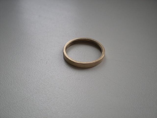

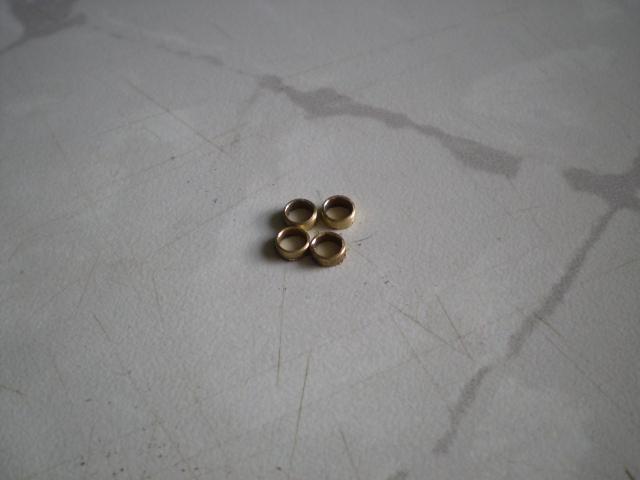

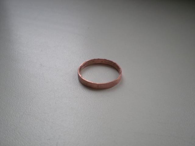

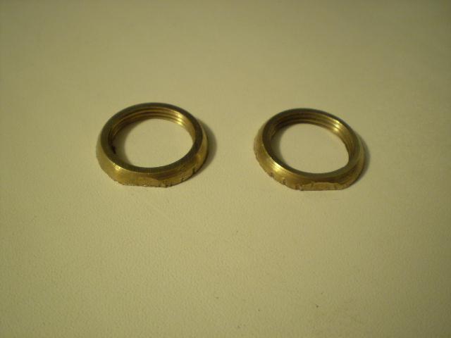

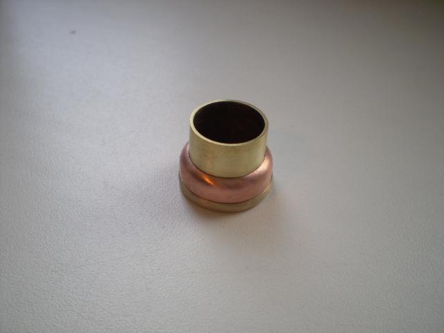

Колпачок.
Располовинил гайку от кранбуксы.
Что бы немного сократить резьбу и размеры колпачка, пришлось сделать проставку из медной трубки.

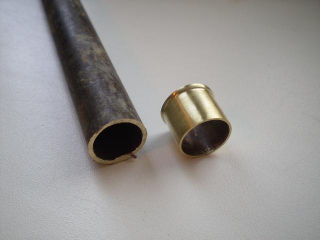

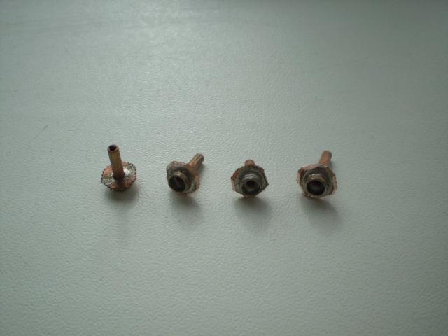

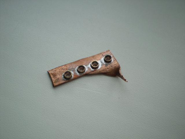

Дальше детальки. Латунная трубка d=15 мм.
Медная трубка d=22 мм.
Медная часть будет не подвижной, латунная будет вращаться внутри медной.
Позже будет понятно для чего.

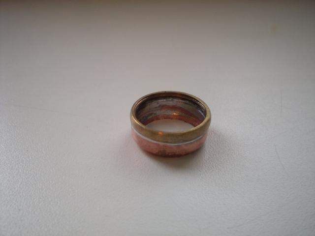

Припаял резьбу.
Повторюсь, латунная часть крутится.

Змей, :lol: нет, колпачок буду ещё подрезать в ровень с разъёмом. Просто колпачок с корпусом будет соединён цепочкой в виде провода. А если та часть не будет крутится, то колпачок не открутить. Цепочка будет скручиваться.
