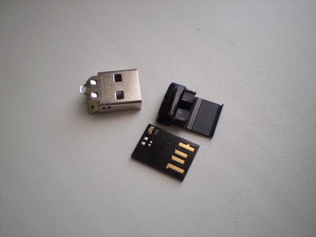

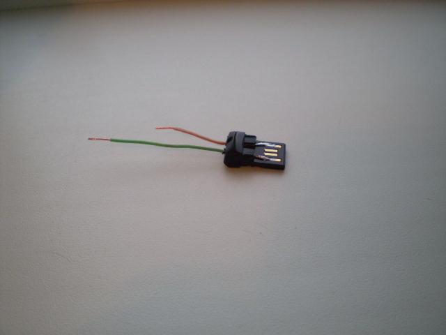

Сообщение sa977 » 03 май 2013 12:28

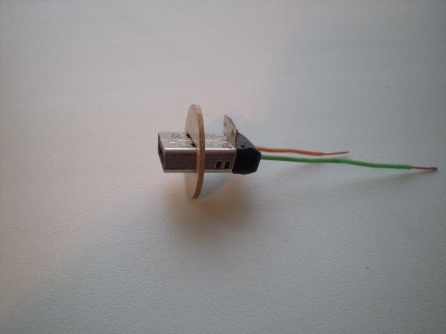

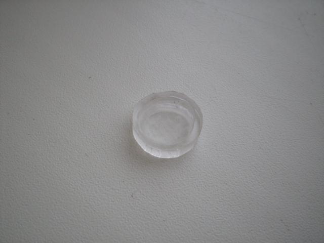

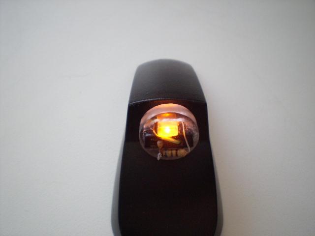

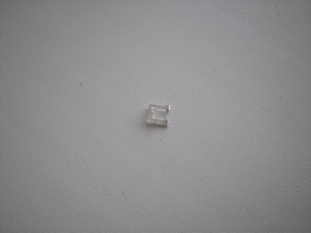

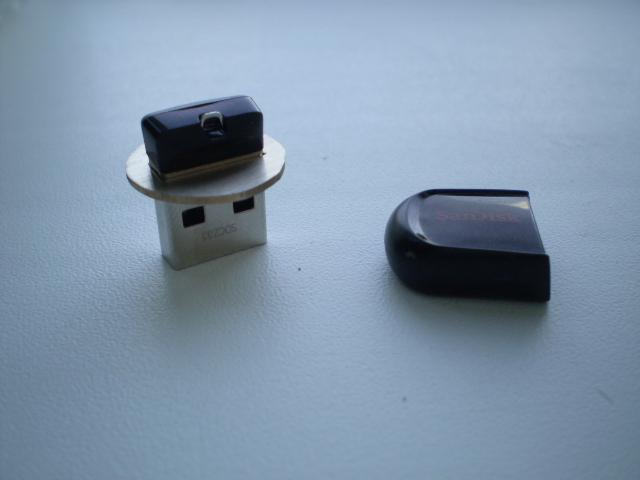

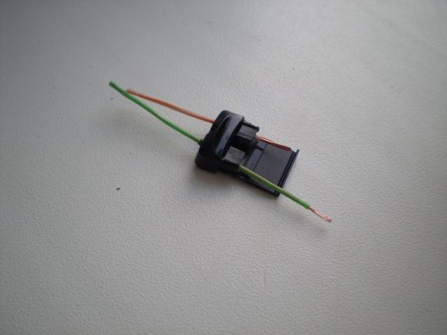

Начинка, будет условно сменная, поменять можно, но светодиод придётся перепаивать и вклеивать по новой. Но это не очень критично, с учётом того что флешки ломаются не каждый месяц и даже не год (если конечно не брак).

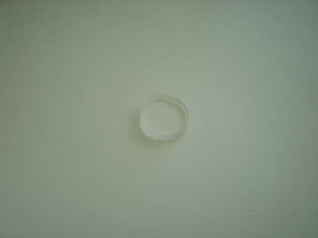

Выбрал в оргстекле паз под начинку, обточил светодиод, всё подогнал, спаял и приклеил. Ну проверил на работоспособность конечно же.
Сделал колпачок, что бы заклеить всё это дело с верху.
Вот такая флешка получилась. При желании верхнюю крышку можно отклеить подцепив ножом, для замены начинки.

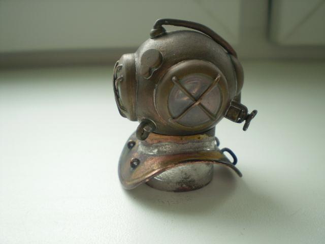

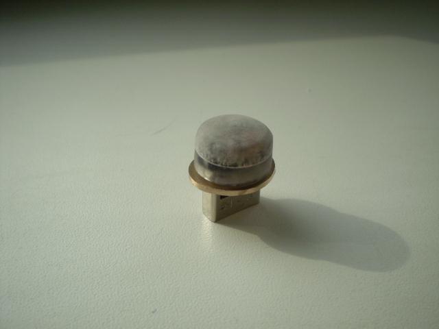

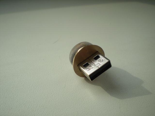

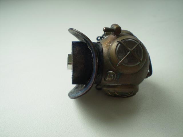

Примерил и получил ещё один нож в сердце :weep: Просчёт получился с больстером. Пустил его снаружи, а мерил от края шлема. Можно конечно обточить его и запустить внутрь, но так смотреться не очень будет, да и флешка уйдёт глубже в шлем. А она мне там тоже не особо нужна, торчать в окошке.
Вот так то, не всё гладко и красиво как кажется. Делать не чего, переделываю.
Горловина стала на 3мм. повыше, но при этом думаю общий вид не испортился.
Но плакала моя патина, теперь по новой чистить и патинировать подставку (он же колпачок или нижняя часть) Ну вот, пока как то так :wink:

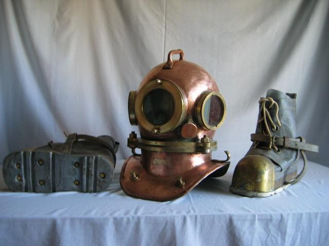

Сообщение tarator » 03 май 2013 15:28
вторую фотку с конца больше никому не показывай :-)
Ну или водолаз примерно так должен выглядеть

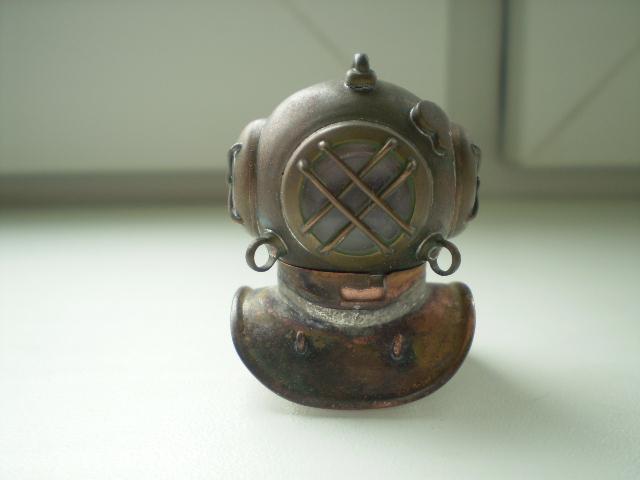

Сообщение sa977 » 03 май 2013 17:00
tarator, Но тож подставка просто. Длина самой шейной части немного даже меньше, чем у некоторых натуральных экземпляров.
Сообщение Валеркин » 03 май 2013 22:07
Длинна шеи, вроде нормальная, а вот прорезь (защёлку), я бы сделал сбоку,
кажется места хватит. :D
