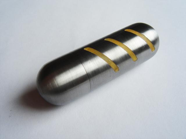

Сообщение INZHENER_BWS » 02 фев 2011 21:50
Filimon, женщина конечно есть, но методики полировки нет... ::-D: Думаю при высоких оборотах (максимум что могу сделать 800об/мин, дрели и то нет) и малом прикосновении валенка добьюсь дня через два хорошего блеска :beer:
Буду трудится :shy:

Сообщение INZHENER_BWS » 03 фев 2011 15:43
Братцы выручайте, нужен простой способ полировки...
последняя фота, пробовал всё что попалось подруку...

Сообщение INZHENER_BWS » 10 фев 2011 22:39
Вот что получилось... как лучше сделать уже не знаю...

Сообщение INZHENER_BWS » 10 фев 2011 22:56
Змей писал(а):а по мне, шлифованный металл лучше смотрится, чем полированный зеркальный.... как-то более технологичней выглядит..
т.е. просто мелкой шкуркой пройтись? что то типа матовости получится...

Сообщение Змей » 10 фев 2011 23:32
INZHENER_BWS, так как есть - идеально. имхо конечно.просто грубый шлифованный металл - более индустиальный. мелкошлифовальный - технологичней выглядит. полированный металл.... имхо он неестественный.

Сообщение INZHENER_BWS » 14 фев 2011 19:32
Тук тук, к вам можно?
Вообщем добавлю ещё одну фото, снято при дневном освещении!
Порядком надоело полировать, если в ближайшие дни ни чего хорошего не получится, обработаю мелкой наждачкой и так оставлю! Как Змей сказал будут технологично выглядить, да и делается как бы торпеда и я сомневаюсь что их полировали до блеска)))

Сообщение Летячий мыш » 14 фев 2011 19:44
поделюсь с тобой одним секретом))) для того чтобы качественно отполировать металлическую поверхность, нужно НЕ нарушать несколько правил.
1.тепловой режим.
2.время
3.последовательность действий
и наконец самое главное
4.правильный переход от самой крупной шкурки к самой мелкой.
если не брать во внимание 1 правило, потому, что ты не на станке её шлифуешь, а руками, то тут главную роль играет скажем так крутизна спада зернистости наждачки. Запомни, чем он (этот спад) плавнее(я имею в виду по номерам 10-12-25-50 или 10-100-240-500) тем ЛУЧШЕ у тебя получится в конце. Для металла начинают обычно с 36-40 шкурки обрабатывая всю поверхность около 20 минут, далее 50-60-70-80, и т.д.... и наконец ты дошёл до нулёвки... не путать со шкуркой 800-1000, нулёвка это 2500, её даже порой трудно отличить от обычной бумаги. И вот нулёвкой уже где-то с часик-два надо попыхтеть, чтобы сверкала деталь как у кота...ну в общем ты понял о чём я. Финиш это уже ГоИ, войлок, после него паралон(белый, мягкий - не путать с синтепоном), потом помыл с мылом, взял кусочек парафина, разогрел над зажигалкой или спичкой, капнул ЧУУУУТЬ ЧУТЬ на велветовую тряпочку и сидишь, ***, *** и *** её... Это дедовский метод, меня ещё прадед учил, монетки полировал, ордена его... Возьми на заметку, вдруг пригодится...

Сообщение Летячий мыш » 14 фев 2011 19:46
ах да, чуть не забыл, цилиндрические детали вопреки их формам нужно шлифовать ВДОЛЬ, при вращении из-за такого явления как (биение) инструмента, дрели, токарного станка и т.д., происходит неравномерное нажатие на одну из сторон и получаются вот такие вот кольца, как у тебя на фото.

Сообщение Dorosh » 14 фев 2011 19:53
INZHENER_BWS, как раз хотел сказать - полированые торпеды ploho
Шлифованые баллоны хорошо сомтрятся
Но идеальный вариант на мой взгляд для торпеды - фосфатирование

Сообщение INZHENER_BWS » 14 фев 2011 19:56
Летячий мыш, бумага у меня Р 600, это у нас называют нулевкой((( так вод после этого уже в течении недели каждый день примерно по часу войлок + ГОИ...

Сообщение Квайкер » 14 фев 2011 20:02
Что-то я не понимаю, если типа не выходит идеально отподировать надо наждачкой всё испортить?) там же после мелкой наждачки уже так отражать не будет

Сообщение INZHENER_BWS » 14 фев 2011 20:07
Квайкер писал(а):Что-то я не понимаю, если типа не выходит идеально отподировать надо наждачкой всё испортить?) там же после мелкой наждачки уже так отражать не будет
Если не идеально то оценка 2, а если уже просто стиль не подразумевающий блеска то на 5))) Я так думаю что вот так оценят люди...
