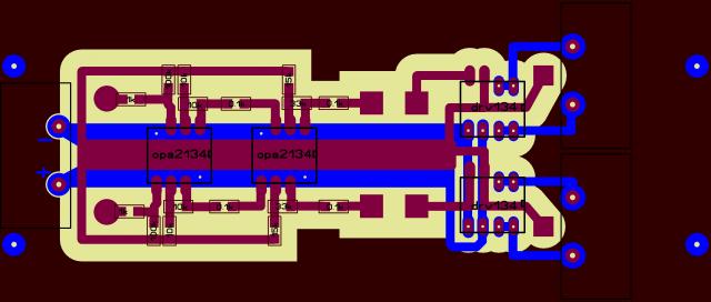

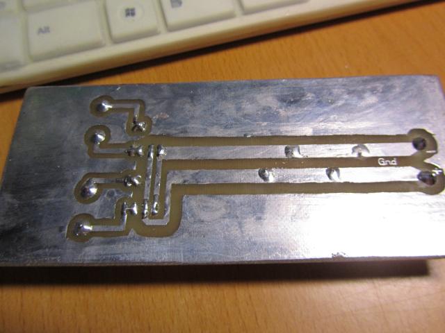

И наконец-то, после долгих дней ожидания, посылка из Самары, 4е микросхемы DRV 134 производства Texas Instruments. Урааа) Сарзу же впихиваю микрухи, подвожу баланс к 6ти лмкам и.... Как говориться... Как-то странно ведёт себя усилитель на громкости свыше 30%,какие-то трески, щелчки. По началу подумал, что за время столь долгого моего отсутствия тут происходили "боевые действия" со шваброй и пылесосом. Допрос, на котором предметом разбирательства стало "ты убирала в моей комнате?" и вполне адекватный ответ "нет, я туда даже не захожу". Окей, про себя подумал я и побрёл искать очередную преграду к моему, уже под час ставшего чуть ли не легендарным, походом к балансному усилителю.
И вот за третьей чашкой кофе, я понимаю, что очень грубо напортачил, в разводке самих балансных драйверов, далее полтора часа страданий в Sl5 и вуаля, твикнутая и поправленная печатка воплоти.
Нереальная куча проводов идущих из одного места, никак не стянуть, не спрятать, не оформить, что не есть хорошо. В итоге такая вот получилась серебряно-коричнево-зелёная платка :)
Продолжение после выходных...

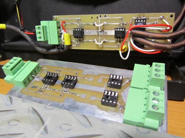

На этот раз почти везде в местах коммутации разъёмы + дополнительная "заливка" медью, чтоб не травить три часа. Разъёмы добавить пришлось ибо вот это сподвигло------>

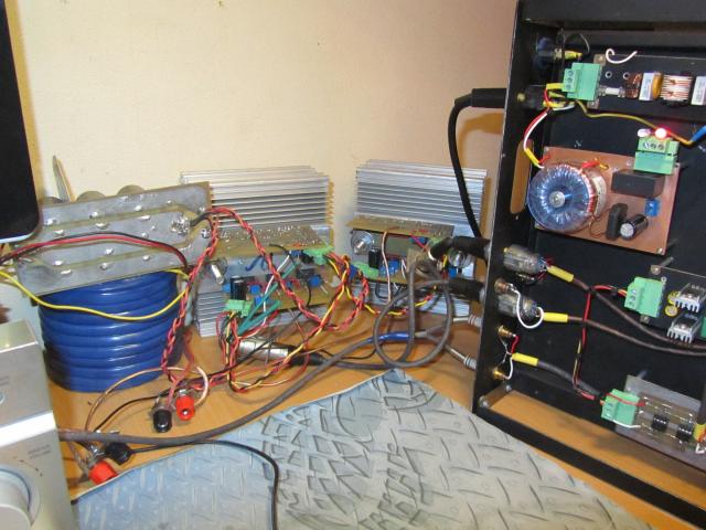

Сообщение Летячий мыш » 06 июн 2011 06:48
Сегодня утром состоялся первый пуск! :) Не могу передать весь восторг от ощущений...великолепно! Теперь начинаю считать корпус. Постараюсь из металла полностью выполнить, что бы так сказать, вписаться в общую тематику.
Вот как это всё выглядит на соплях*. Транс от бачка взять пришлось, потому, что большие банки ещё не приехали...

Сообщение BashMag » 06 июн 2011 13:54
Летячий мыш, а как такие разъемы маркируются?
BashMag offline
Сообщения: 167
Зарегистрирован: 19 июн 2007 13:35
Откуда: Киров\Котельнич
Сообщение Летячий мыш » 06 июн 2011 16:16
BashMag, какие разъёмы? и как понять маркируются?

Сообщение BashMag » 06 июн 2011 17:00
Летячий мыш, зелёные, которые пришлось добавить)
Ну есть ведь наверное у них какое то обозначение, типа как TH-4F у молекса. Выглядят удобными в использовании, думаю вдруг пригодится.
