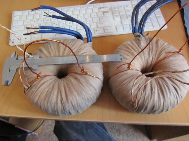

Goingl, весят по 13.5Кг каждый :)
BOJI4OK, из всего, что могу тебе сказать, это то, что вторичка моталась в двое сложенным проводом диаметром 2 мм. Способ намотки - станок кольцевой, наверное слышал о таком. Толщину жилы первички могу примерно прикинуть - она около миллиметра наверное, может полтора... Остальные данные понятия не имею, и что ты имел в виду под словом "проводимость"? Проводимость есть в трансформаторах Теслы, но там уже плазма) у нас всё скромно, всего 25Вольтиков )
Оффтоп - сегодня ставил один из трансов на выпрямитель и батарею кондёров по 100 000 в плечо - два электрода медных и вуаля, точечная сварка на дому) держит довольно прилично, динамометром меряли на работе, на 75Кг\кв.см выдерживает, потом разрыв происходит. Обошлись они мне в 5тысяч рублей(оба). Воть...
