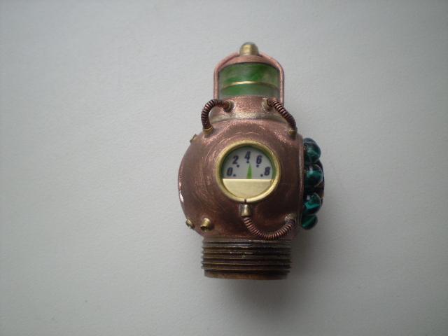

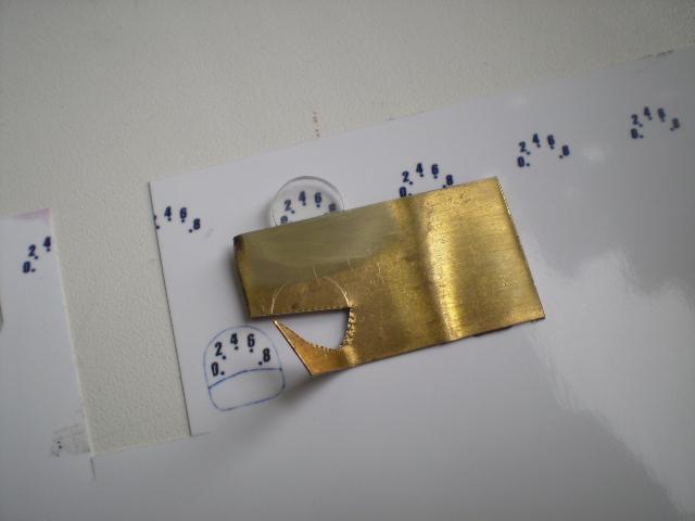

Сообщение sa977 » 17 сен 2013 19:32

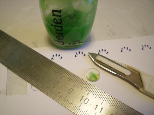

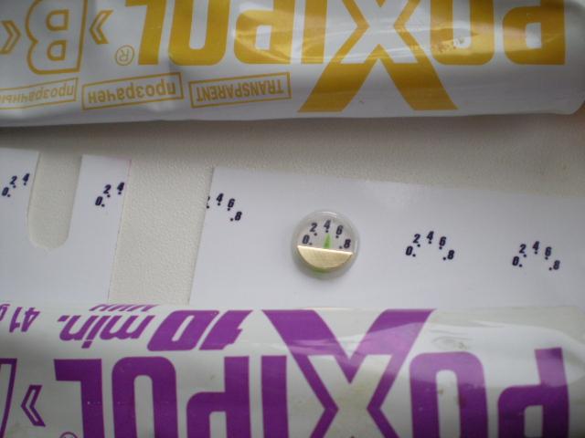

Манометр, точней вольтметр.
Стёклышко из оргстекла 3мм., приклеил к нему латунную пластину. Шкалу распечатывал на глянцевой фотобумаге.
Стрелку процарапал скальпелем и закрасил УФ лаком.
Вставил в корпус(очень туго) и залил тем же лаком.
По задумке каёмочка вокруг шкалы должна светится, стрелочка тоже.

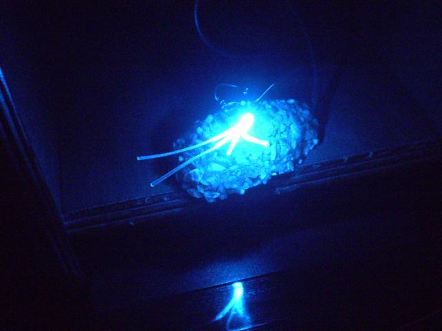

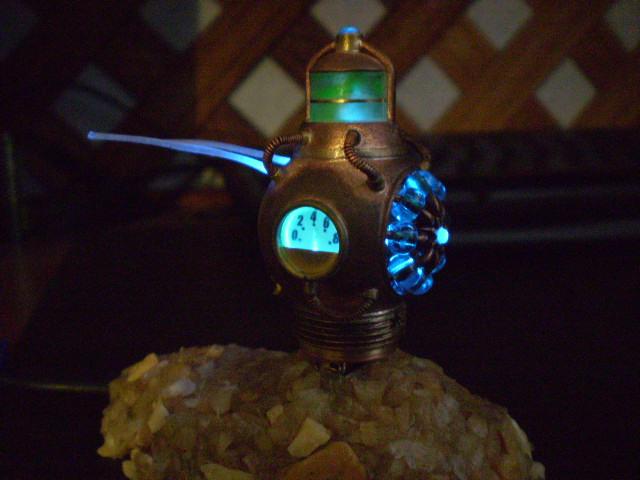

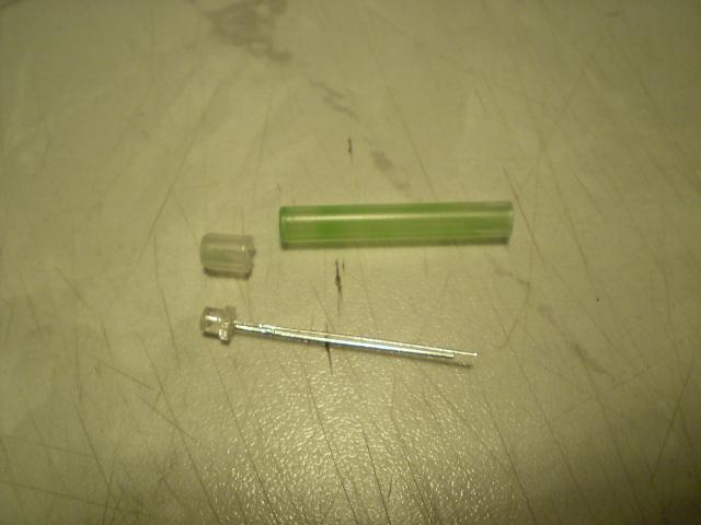

Сообщение sa977 » 18 сен 2013 20:06

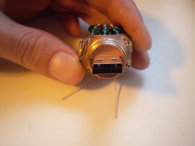

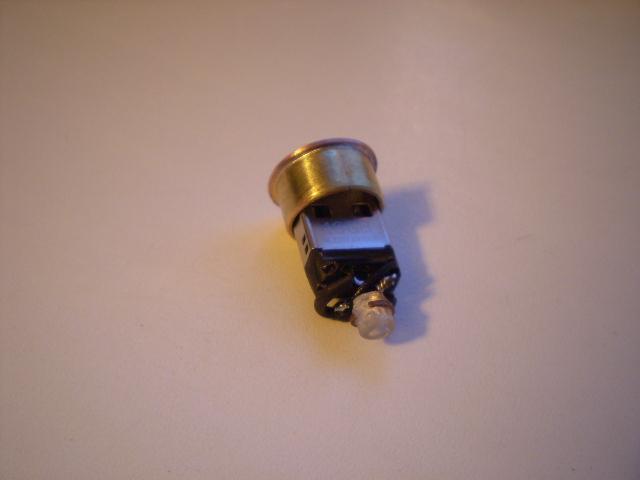

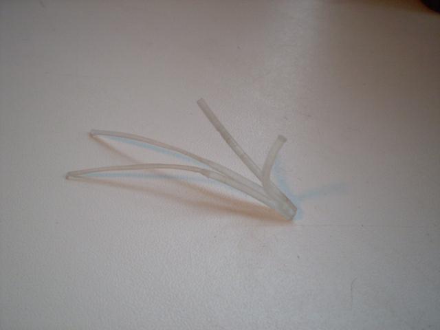

Подсветка будет состоять из одного светодиода и лески в виде световодов. Световодов будет 4 штуки. А как ещё осветить столько "приборов" одним светодиодом?

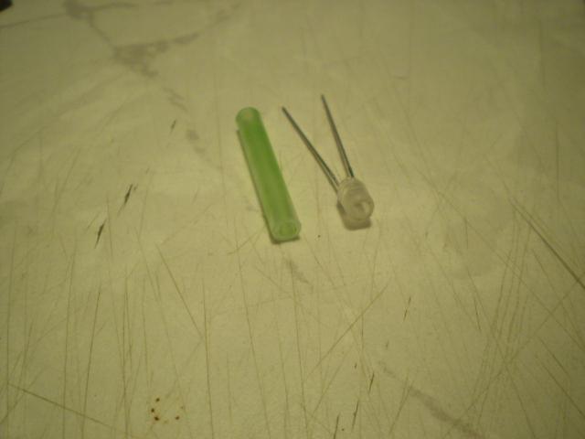

А пока подготовил флешку.

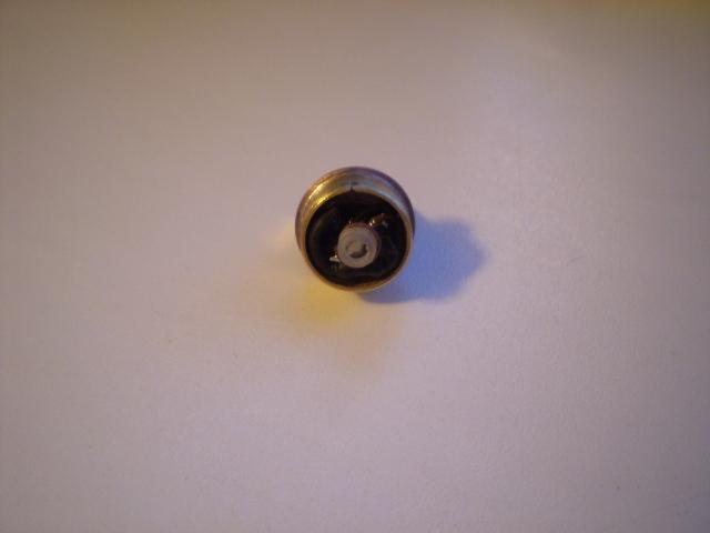

На светодиод одел кусочек трубки от гелиевой ручки.
В эту трубку и будет вставляться световод, который получился похожим на коралловую ветку.
Для проверки на работоспособность пойдёт, после конечно всё это дело будет облагорожено.

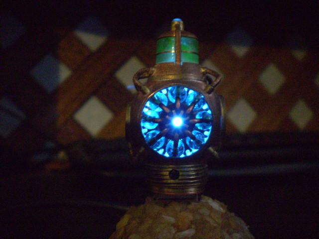

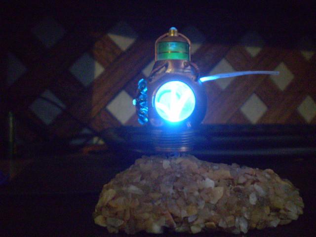

Вот так смотрится при дневном свете.
А это в полной темноте.
Сообщение Dmitry123 » 18 сен 2013 20:49
sa977, свет потребителям будет доставляться исключительно по световодам? Если да, то на концах световодов у потребителей нужны рассеиватели. Кстати, гранёные бусинки могут подойти.
Или "коралл" будет красоваться в ещё незадействованном окне, и сам являться источником света, а леска исключительно для "точечной подсветки"?
Dmitry123 offline
Сообщения: 472
Откуда: Засланец с radeon.ru
Сообщение sa977 » 18 сен 2013 21:01

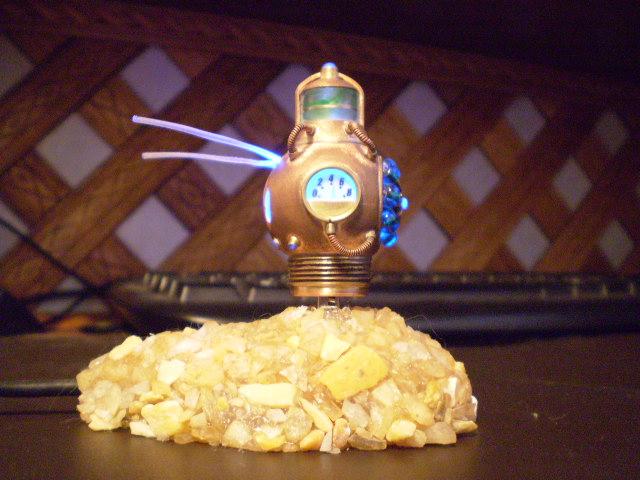

Dmitry123, Да, коралл сам как рассеиватель и украшение для окна. Кончики коралла, как точечная подсветка верхушки, центра реактора, и двух прибамбасов которые я пока что скрыл вместе с не фотографированной стороной.

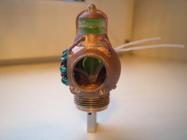

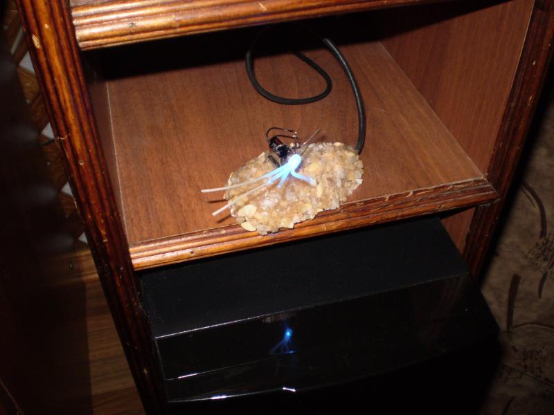

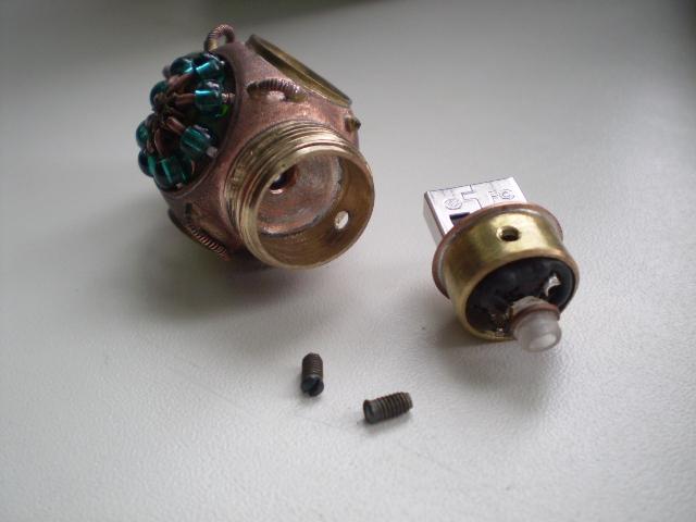

Сообщение sa977 » 19 сен 2013 20:12

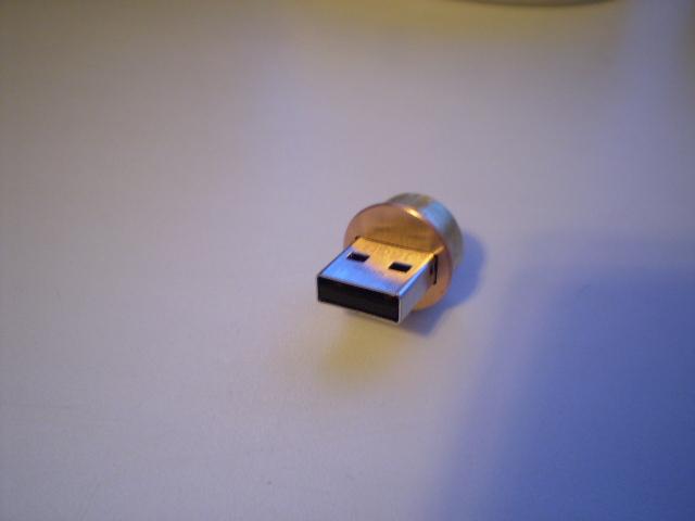

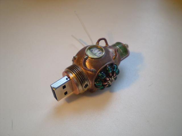

Крепёж для флешки.
Как я уже говорил флешки не вечны, по этому я стараюсь всегда оставлять возможность для их замены.
Ну и конечно же с нетерпением воткнул всё это дело в разъём usb.
При свете.
Лично мне понравилось ::-D:

Сообщение sa977 » 19 сен 2013 21:31
iPODfun, На фото конечно не так как в реале :D
