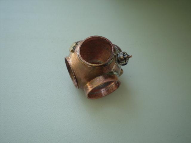

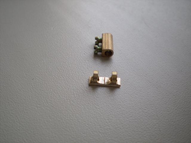

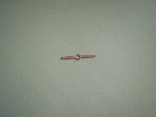

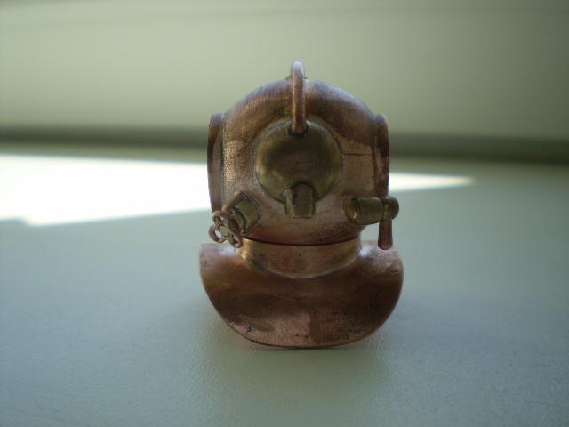

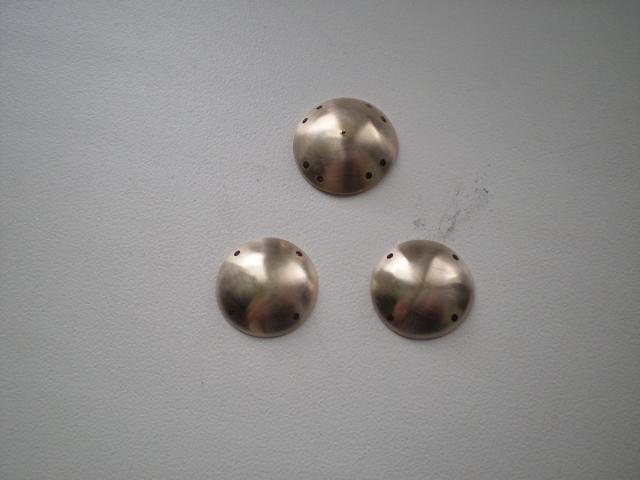

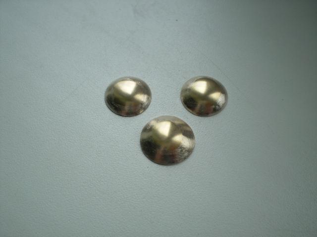

Ещё немного мелочёвки.

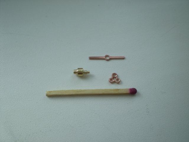

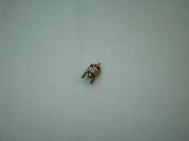

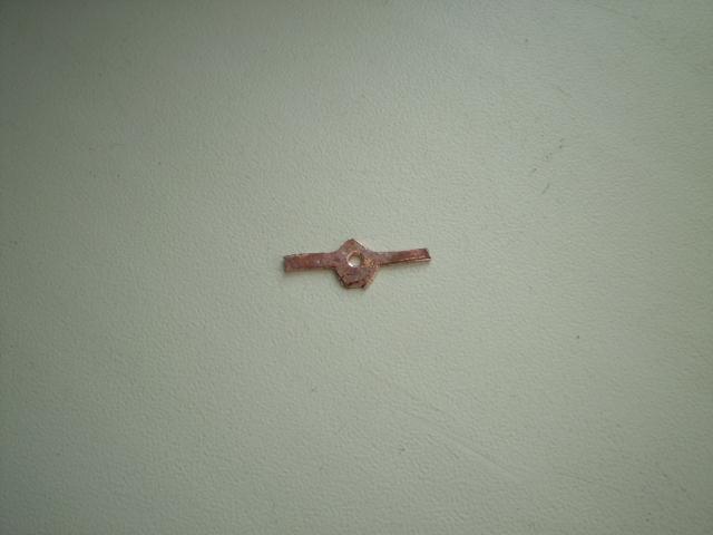

Краник на клапане решил немного по своему обыграть, так повеселей будет. Как на оригинале мне не очень понравился.
Осталось всё это собрать и припаять.
Краник расклёпан, крутится.
Ну вот, что пока получилось.
Сообщение sa977 » 24 апр 2013 22:46

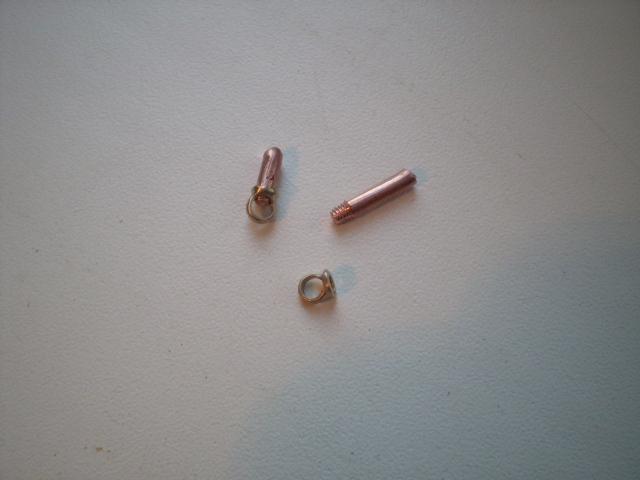

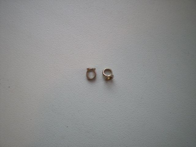

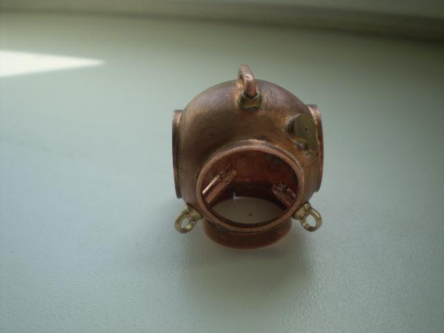

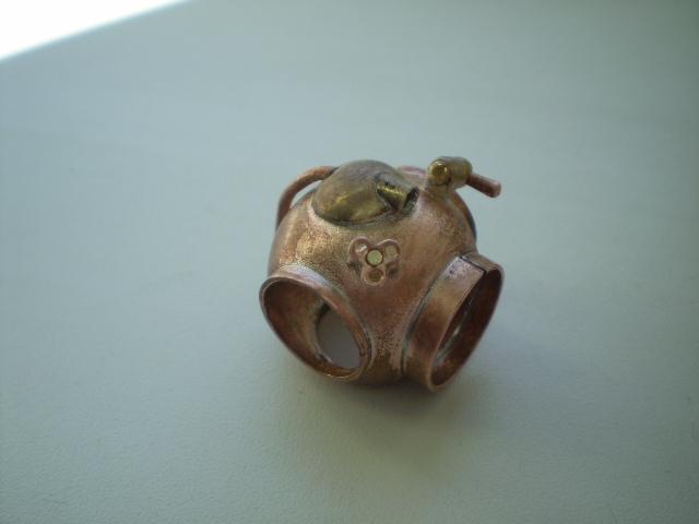

Оставил бы их на резьбе, но нет пропаял. Так спокойнее, не открутится :D

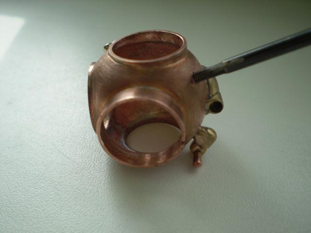

Сообщение sa977 » 26 апр 2013 20:32

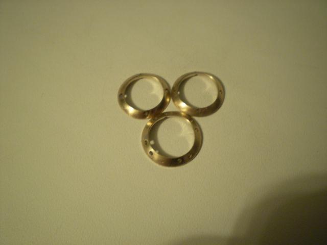

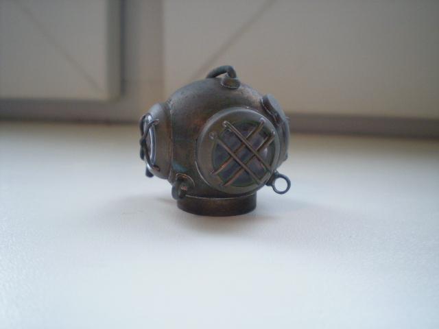

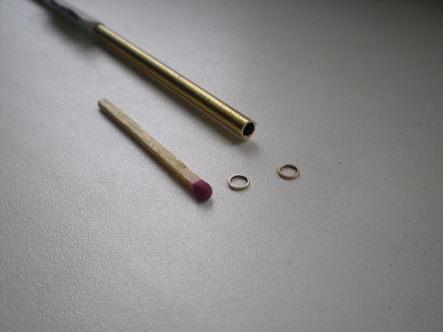

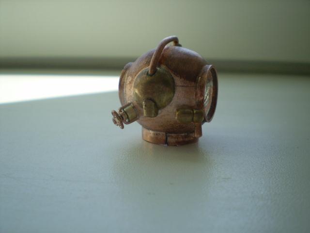

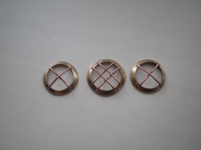

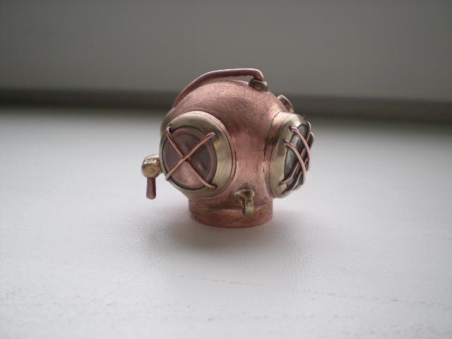

Запилил окошки.
Толщина проволоки 1мм. Ну вот, пока как то так.
Сообщение tarator » 27 апр 2013 14:07
проволоку с обратки можно было и расклепать, тока аккуратно :-) либо спилить часть на плоскость и загнуть "на встречу", жесткость конструкции была бы та-же но меньше головняка с дальнейшими пайками/шмайками
tarator offline
Сообщения: 1394
Откуда: C:\42 RUS (Кузбасс)
Сообщение sa977 » 27 апр 2013 21:38
tarator, Они расклёпаны, после чего пропаяны для пущей надёжности. Так что при дальнейшей пайке проблем не должно возникнуть, проволока не будет отваливаться. Загнуть, не красиво было бы. Загиб был бы виден через стекло. А если загнуть в противоположную сторону, то будет мешать, там уже место стыка получается.

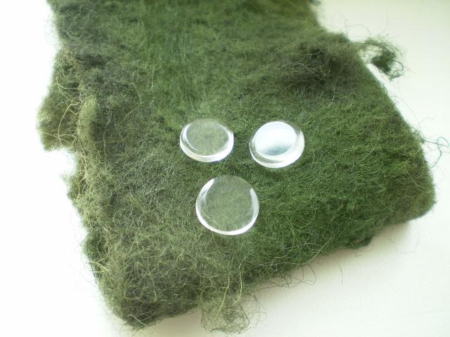

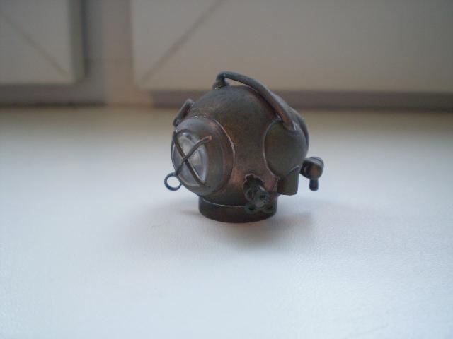

Сообщение sa977 » 28 апр 2013 21:52

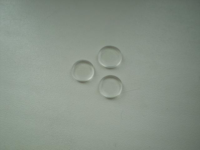

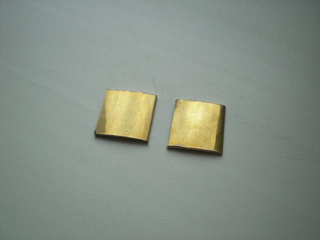

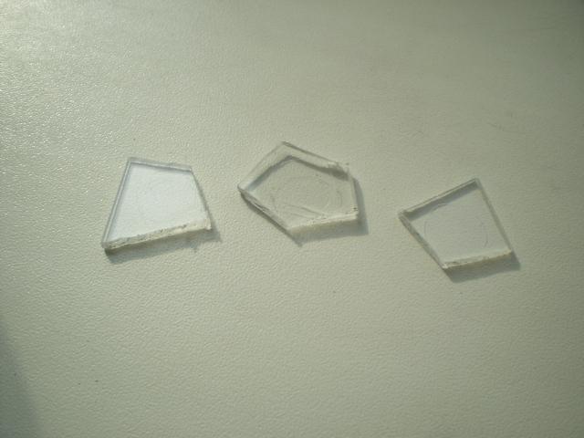

Стёкла выточил из оргстекла 3мм.

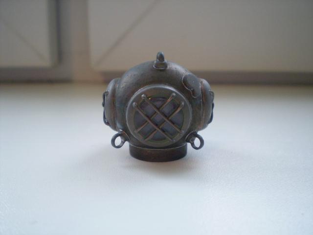

Всё, с пайкой шлема покончил. За исключением колпачка(основы ну или подставки). Стёкла подогнаны очень плотно, даже не хотел приклеивать. Но после всё равно посадил на эпоксидку. Люблю надёжность, что поделать :wink:

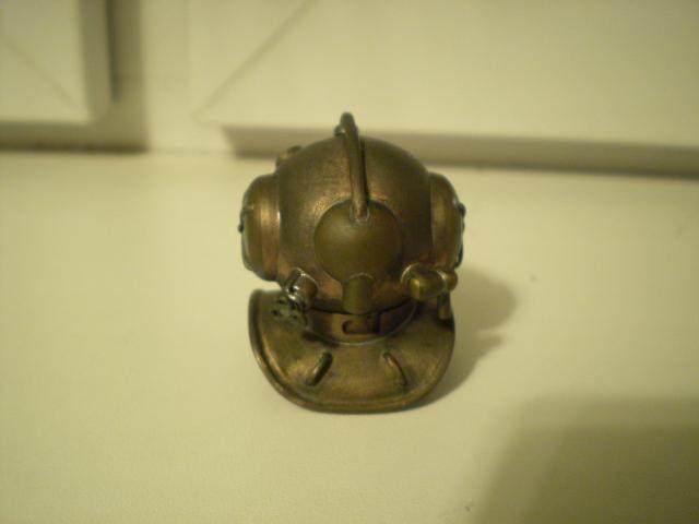

Запатинировал. Как всегда нашатырь, 20 мин. по времени, цвет - тёмный шоколад.
Шлифовать буду потом, когда сделаю подставку(колпачок).

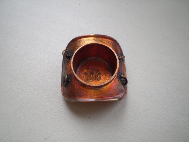

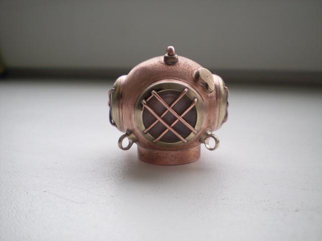

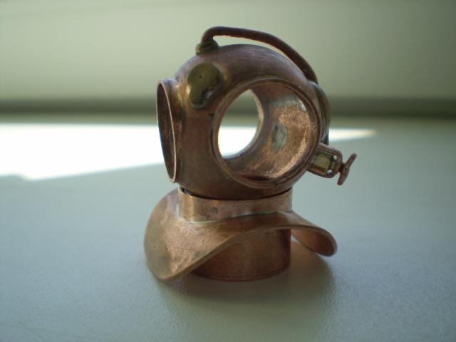

Сообщение sa977 » 30 апр 2013 23:16

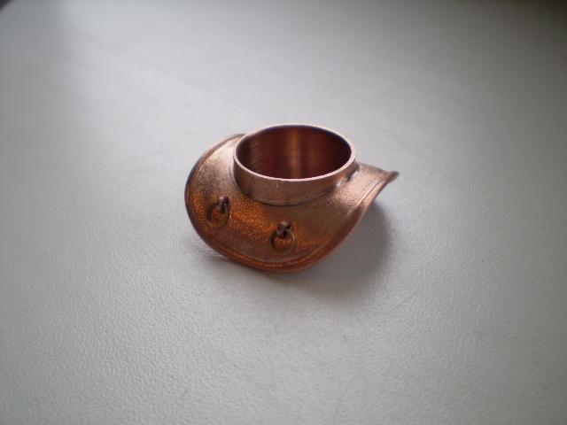

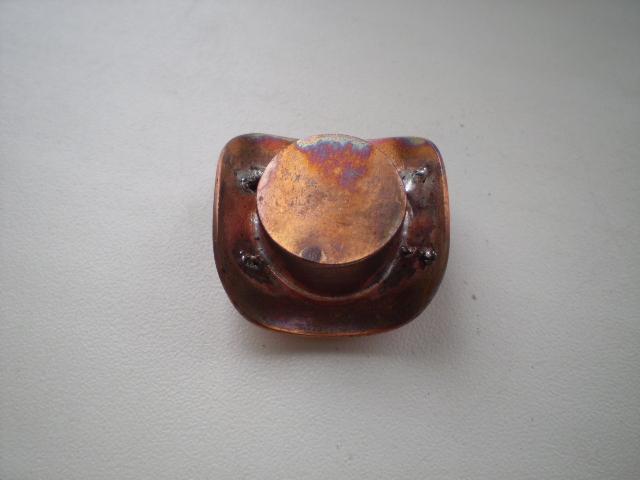

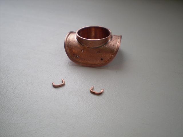

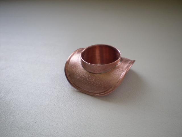

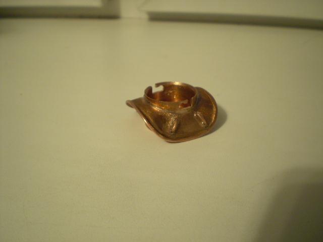

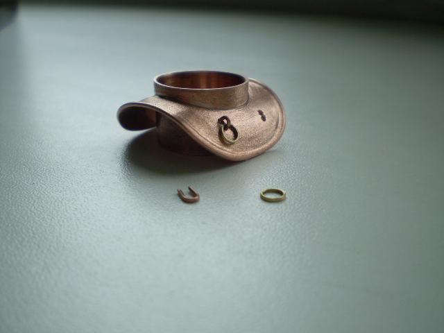

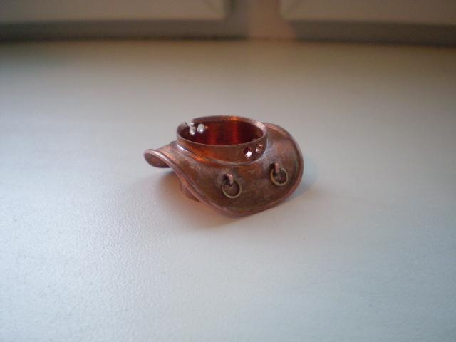

Подставка, она же колпачок или просто нижняя часть. Дремелем выбрал канавку и выровнял по плоскости. Тем самым получился бортик(кантик).
Ну и не много мелочёвки.

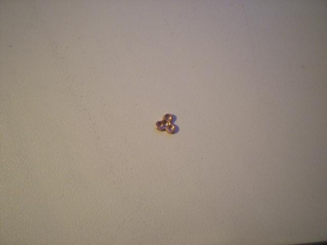

Перед пайкой тщательно прокрасил простым карандашом те места, где мне припой совершенно был бы лишним. То есть, что бы не припаялись колечки к ушкам.
Вычистил всё лишнее и проделал прорези фиксации колпачка.

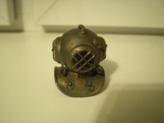

Ещё раз всё подчистил, обезжирил и послал в душегубку :D

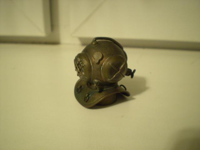

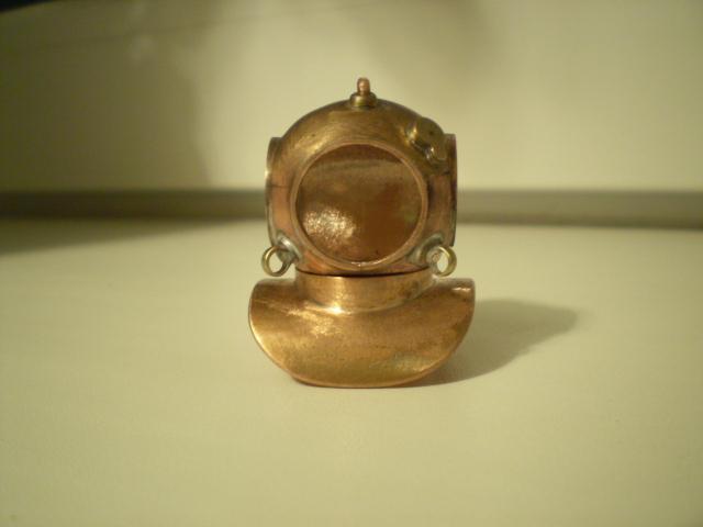

Вот что получилось.
Осталось повозится с начинкой и отполировать, сняв лишнюю патину. А там кто его знает, может ещё чего на ум взбредёт :wink:

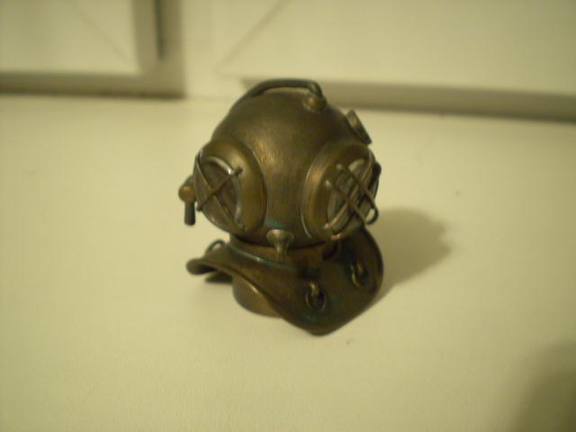

Сообщение tarator » 01 май 2013 07:52
а я бы оставил как есть, особенно там где зелень проступила. это вполне естественно для латуни в условиях воды, морской тем более. они только в музеях блестючие :-)
чуть чуть бы "обозначил" металл в сильно выступающих местах(окошки и трубки), но совсем немного до чуть более светлого оттенка.
tarator offline
Сообщения: 1394
Сообщение sa977 » 01 май 2013 08:44
Валеркин, Тогда уже будет не флеха, а целый экспонат ::-D:
tarator, Попробую оставить.
