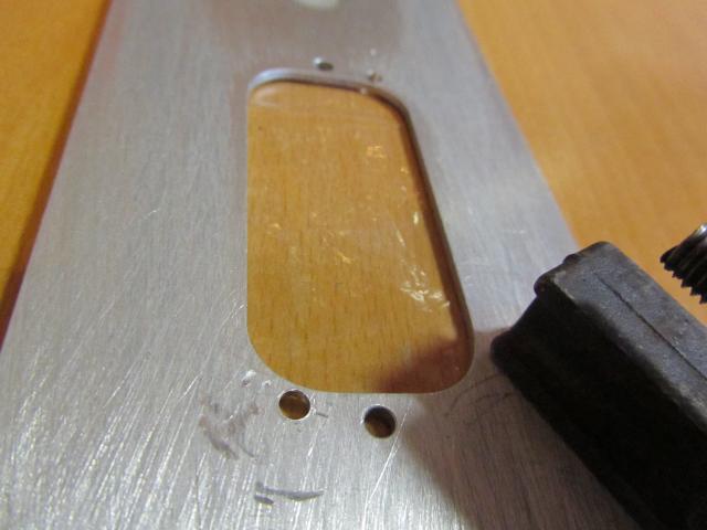

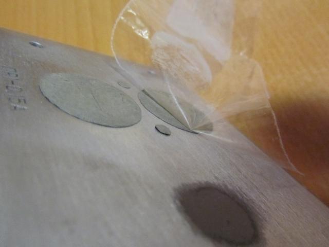

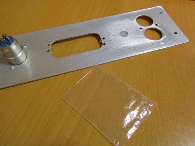

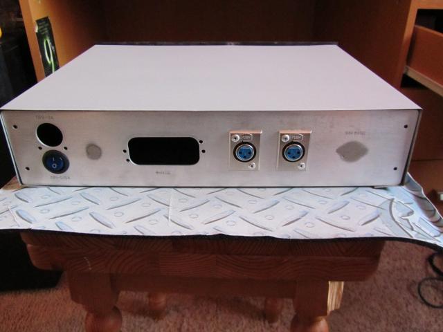

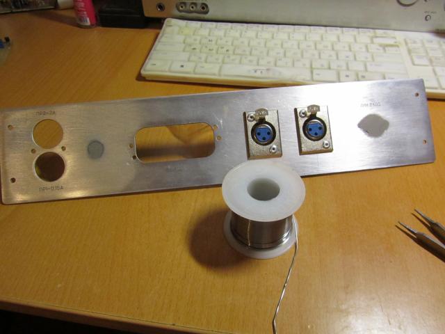

Продолжил заниматься корпусом. Задняя панель. Операции аналогичные, всё лишнее будет закрыто холодной сваркой. И немного хитростей из личного опыта.
Прикинул, что к чему. Пристроил xlr'ки пока, что. Под rca всё равно сверлить дырки придётся и чтобы время зря не терять, заделываю всё не нужное.
Эх, дырка под тумблер (слева внизу) оказалась большой - подлежит "завариванию".

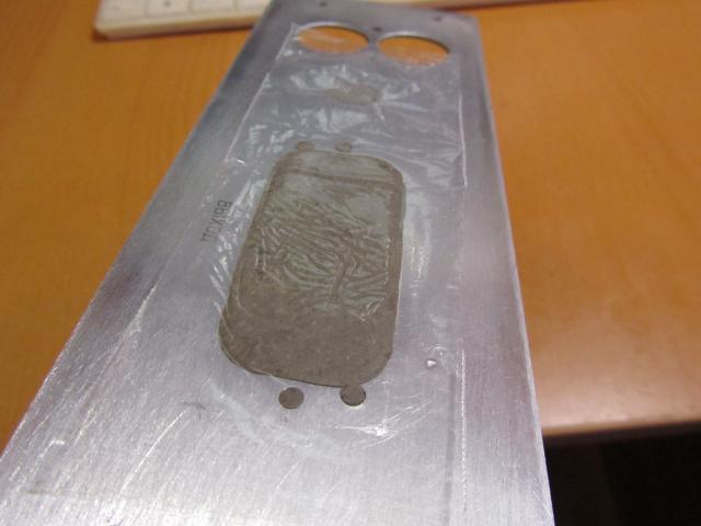

И так немного хитростей. При заделывании больших промежутков, отверстий и всевозможных пазов, дабы избежать перерасхода сварки и дальнейшей нудной грубой ошкурки объекта, делаем следующим образом.
Под заделываемую поверхность кладём нечто ровное и твёрдое - в данном случае просто кладём заготовку ЛИЦОМ на стол, предварительно стелем под отверстие полиэтиленовую прокладку. И стол не замараем и поверхность будет гладенькой + возможность наблюдать при отлеплении плёнки все дефекты.
Обращаю ваше внимание, что сама "заварка-затычка" должна на 0.5-1мм быть выше референсной поверхности, ибо при шлифовке оной у вас образуется впадина и вам придётся всё переделывать. Ну, а дальше вы уже знаете. Шкурка, грунтовка, шпатлёвка, шкурка, краска. Готовый результат выложу, как определюсь с rca разъёмами.

Сообщение Sblek » 19 фев 2011 10:10
"секрет полишенеля" :D
я так делал еще в 90годах прошлого тысячелетия , только не полителен а широкий скотч клеил ::-D:
имхо , яб поставил раземы на колонки не те , уж сильно они громоздкие сзади будут выглядить , постав обычные закрутки если непоздно еще

Сообщение Летячий мыш » 19 фев 2011 14:52
Sblek, это ж пред) это балансные разъёмы которые будут непосредственно отдавать сигнал усилителю )

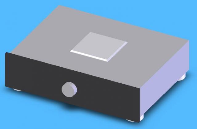

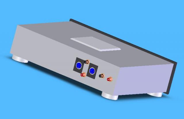

Сообщение Летячий мыш » 21 фев 2011 01:02

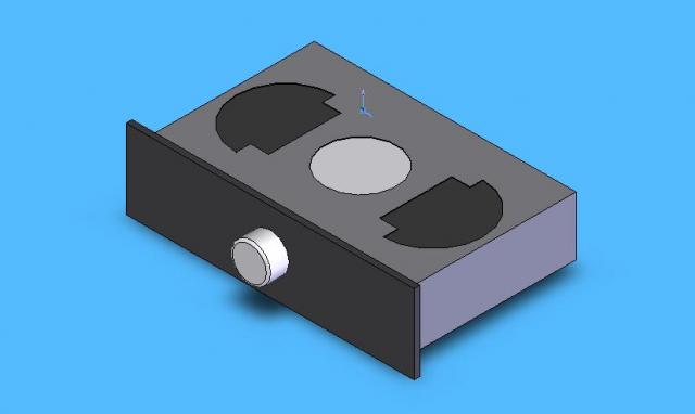

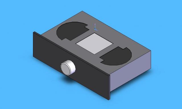

Освоил мало мальски солид воркс. Вот наброски. Кто чего скажет?

Сообщение Outlander » 21 фев 2011 01:08
второй вариант видеокассету напоминает)

Сообщение Летячий мыш » 21 фев 2011 01:24
Outlander, ага) задолбался если честно придумывать...муза меня покинула. сетка не нравится. простые квадратные вырезы под охлаждение тоже, вот и изголяюсь как могу, высасывая всё из пальца... :frown:

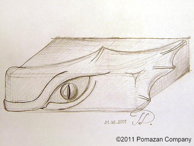

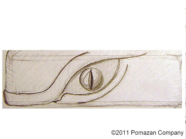

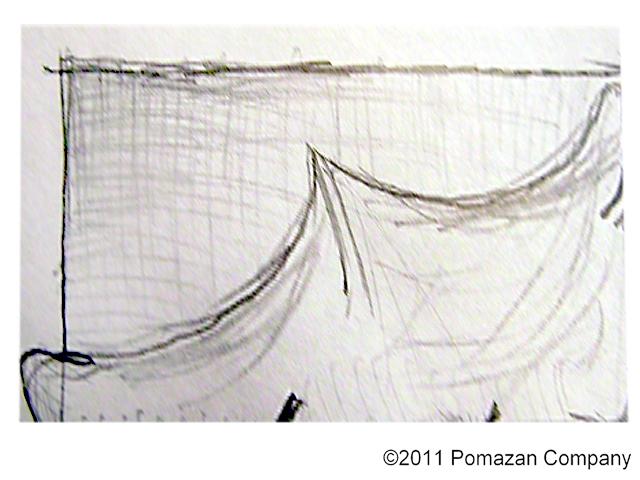

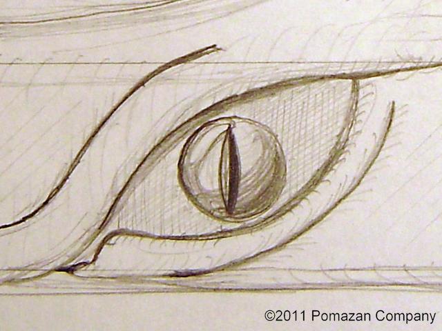

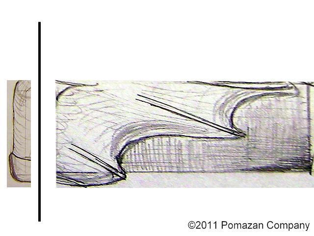

Сообщение Pomazan Company » 21 фев 2011 12:05
Всем привет!
Летячий мыш,
хочешь настоящий концепт от дизайнера?
Лично для ТЕБЯ!!! :wink:
Дарю на День защитника Отечества!
Это накладка на корпус в виде асимметричной стилизации крыла и глаза летучий мыши.
Ручка регулировки громкости выполнена в виде полусферы с вертикальным пропилом. Под ручку выпиливается эллиптическое отверстие.
Состоит накладка из четырех отдельных элементов. После сборки швы между элементами заделываются и шлифуются в единое целое. Красишь и лакируешь на свой вкус.
Фронт.
Верх.
Левая и правая боковины.
Правда придется сравнять по контуру выступающие части твоей передней панели.
На последнем фото представлен грубый вариант технологии, зато понятен принцип изготовления.
Если понравилось концептуальное видение твоего корпуса, то дерзай! Удачи!!!
С уважением, Pomazan Company. :wink:
