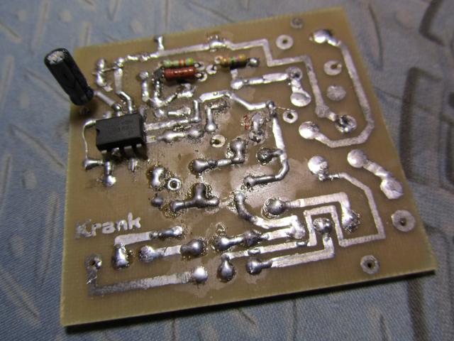

Да и у тебя платы все с применением SMD, с которыми я не дружу да и по близости их негде купить... так что пытаюсь - минимум длины проводников и минимум перемычек)

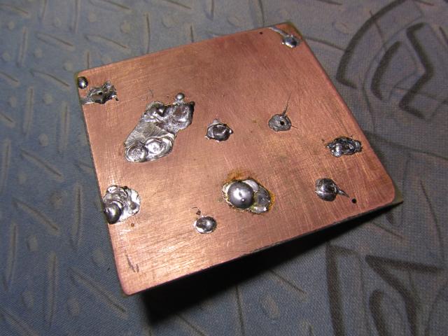

INZHENER_BWS, ну ты не переживай так, надо будет мы тебе набором пришлём спаяные платы с смдшками ::-D: А по поводу минимум длины проводников,это просто - резисторы вертикально ставь, процентов 60 места они занимают в основном. Потом, что ещё...а, да, вот ты же видишь почти все элементы любых схем так или иначе садятся на землю, знаешь как укоротить плату в двое и не рисовать земляные петли? вот тебе ответ---->
Сынуля мой делал...примочку какую-то для гитары, так вот, ему 9 лет, и я удивился очень его смекалки. Чтобы это запихнуть в маленький корпус он землю просто тупо перенёс на противоположный слой текстолита, засранец хитрый, отдам должное, это в два раза тебе плату в размере урежет, подумай на этим :wink:
Летячий мыш offline
Сообщения: 1220
Откуда: г.Волгодонск
Сообщение INZHENER_BWS » 27 мар 2011 20:25
Летячий мыш, это типа экранировка всех элементов? или на одной стороне сплошным земля с элементами, а второй остальные дорожки - не повлияет на звук?
