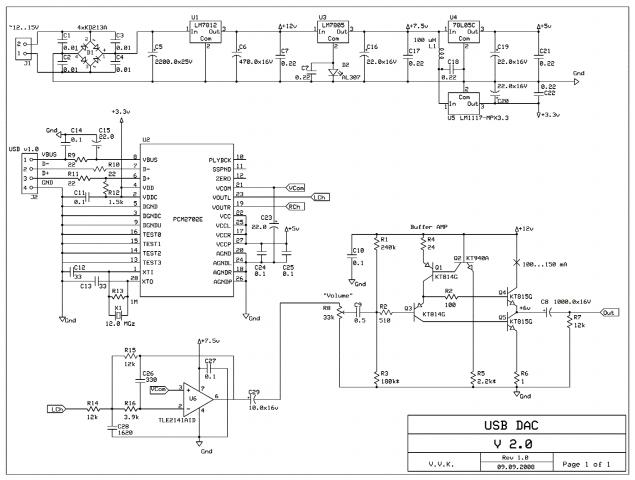

Летячий мыш писал(а):Goingl, с оптическим входом можно сделать DAC(он же ЦАП) по деньгам...если делать на какой-нибудь PC2007 выйдет около 1.5-2 т.р. Набор деталей маленький, собрать не сложно, а по качеству звука весь встроенный материнский мир делает с большим отрывом.
Ради интереса не можешь схему кинуть?
Apofigen offline
Сообщения: 876
Откуда: Санкт-Петербург
Сообщение Летячий мыш » 23 янв 2011 22:41
Apofigen, ну вот например
Летячий мыш offline
Сообщения: 1220
Откуда: г.Волгодонск
Сообщение Летячий мыш » 23 янв 2011 22:43
в этой схеме к компу через УСБ подключается, НО на этой микре есть DI (digital input) так, что туда можно и оптику и просто коаксиал кидать, было бы желание. Оптика единственное чем лучше просто УСБ или Коаксиалки, так это отсутствием шумов и наводок от ШИМ генератора ПК...но и в изготовлении соответственно выходит дороже...

Сообщение Летячий мыш » 23 янв 2011 22:45
вот статья http://datagor.ru/sound-n-comp/384-usb- ... 2702e.html регайся, читай, изучай, что не понятно там можно спросить люди очень вежливые и отзывчивые.

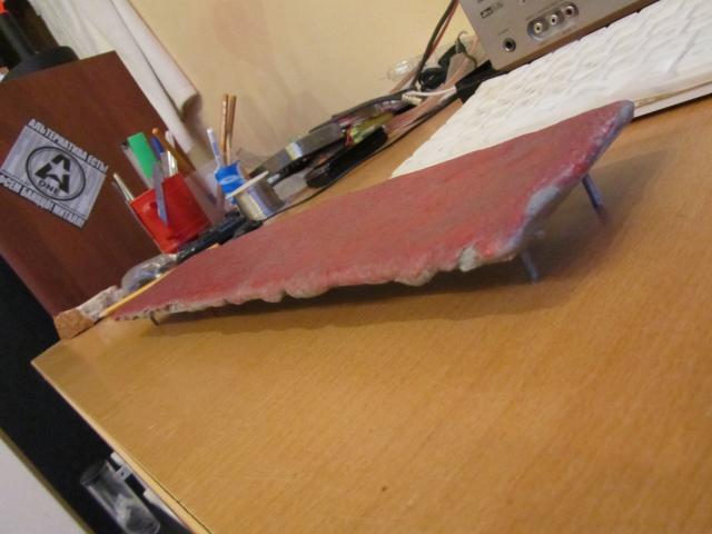

Так с, сегодня прибарахлился шпатлёвкой, краской и кондёрами проходными...
вот так выглядит до...

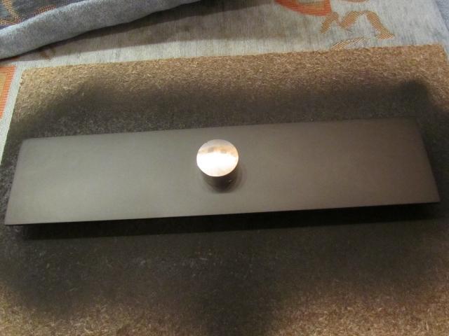

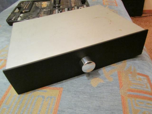

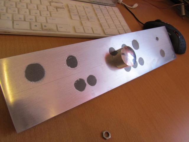

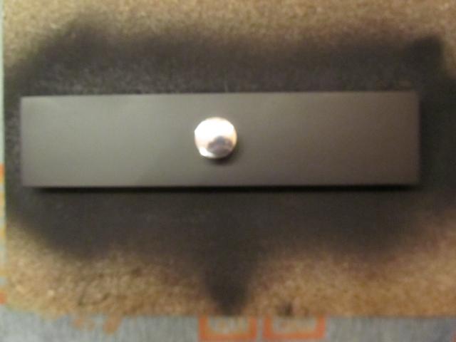

Сообщение Летячий мыш » 24 янв 2011 20:41
Ну вот и закончил етот "бутерброд"
ДО...
ПОСЛЕ...
Летячий мыш offline
Сообщения: 1220
Сообщение Apofigen » 24 янв 2011 22:11
краска хорошо легла.
спасибо за сайт.
Apofigen offline
Сообщения: 876
Сообщение Летячий мыш » 24 янв 2011 22:12
Apofigen, всегда пожалуйста ) если бы она легла не как надо, после почти 400 грамм шпатлёвки, я бы её....уух!...! :tratata: :tratata: ::-D:

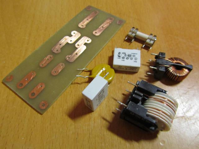

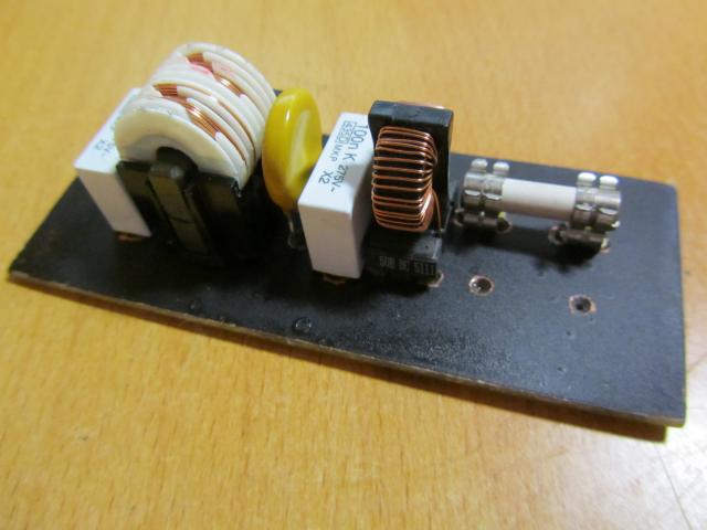

Сообщение Летячий мыш » 06 фев 2011 14:53

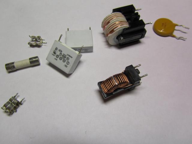

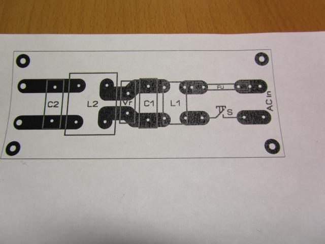

Всем добрый день. Проект торомозится из-за вечной нехватки деталей, да и времени мало, даже на выходных, но тем не менее, вот сие чудо фильтр, в предварительный усилитель. Ничего сложного, просто и понятно...

Сообщение BOJI4OK » 06 фев 2011 19:44
а как катушки расчитывал?
или так на глаз ставил.
и можно по подробней
список деталек с наминалом.
кальцо ферит?
Никола Тесла 1899г.
BOJI4OK offline
Сообщения: 1082
Откуда: Астрахань
Сообщение Летячий мыш » 07 фев 2011 01:47
BOJI4OK, номиналы катушек если интересует можно по номеру определить, но я просто скопировал этот фильтр из предварительного усилителя фирмы Rotel, моделька RC-1550, товарищ как раз принёс на ремонт, заменить электролиты, я списал номера индуктивностей, варистора, и кондёров.
L1 50B BC 5111(та, что поменьше)
L2 BLF-2116 5C 103
C1-C2 MKP 100n K 435D X2 - 275V
Vr - TVR14471
Летячий мыш offline
Сообщения: 1220
