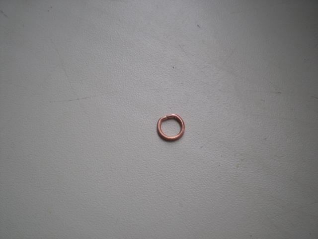

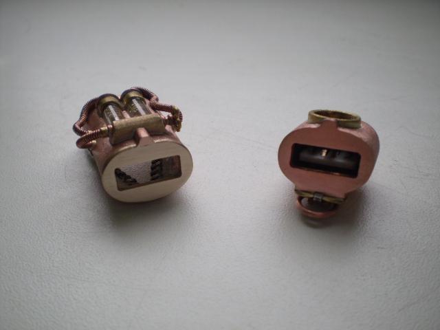

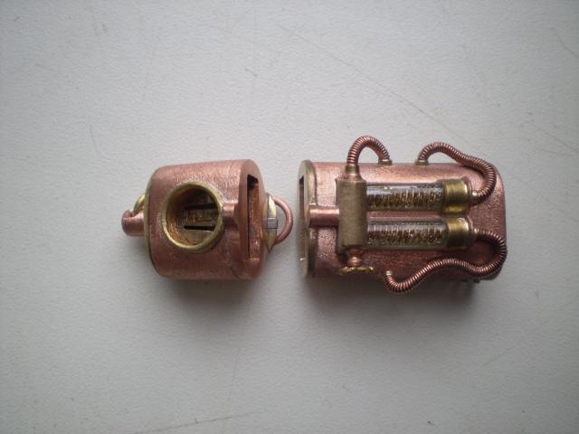

weall, Какого именно прутка? Куда латунное кольцо что ли вставляется? Сделано из медного силового провода, толщина жилы 4мм.
Сообщение sa977 » 30 ноя 2013 23:13
Ну и ещё одно колечко, на застёжку.

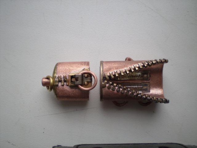

Почистил припой(скальпель, алмазная насадка)
Отправил всё это дело в душегубку(патинировать)

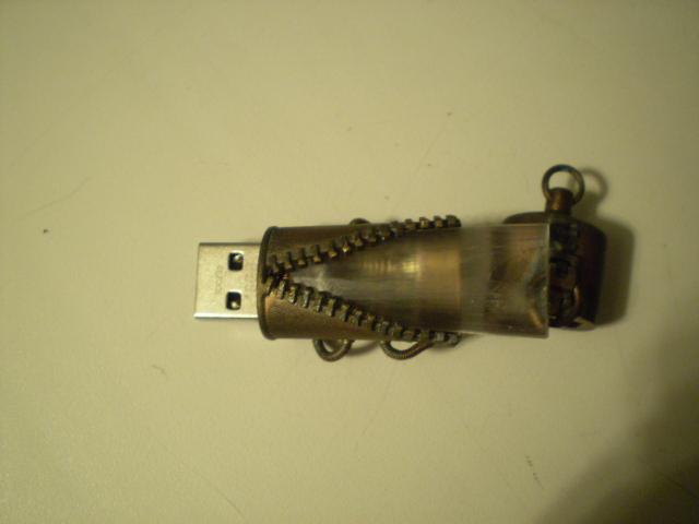

А пока патинируется занялся начинкой.

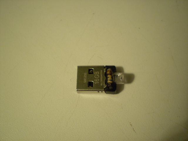

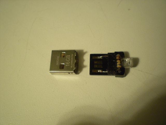

Припаял к плате светодиод(красный), сделал флешку легко-разборной загнув защёлки. Теперь плату можно менять перепаяв два проводка.

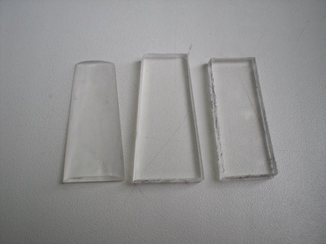

Внутри планируется вставка из оргстекла. К ней будет закреплена флешка. Всё это дело будет вытаскиваться.
В планах сделать гравировку внутри этого пирога. Она будет светится от светодиода. Но что выгравировать не знаю. Уже всю голову сломал. Может у кого есть какие идеи. confused

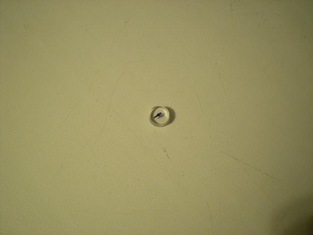

Нарыл у себя в закромах подвесочку от серьги. Покрутил, померил - вроде подходит.
Подпилю и инкрустирую её в оргстекло. Паучка придётся апгрейдить немного :D
Думаю на красном фоне будет нормально смотреться.
Сообщение sa977 » 03 дек 2013 21:38

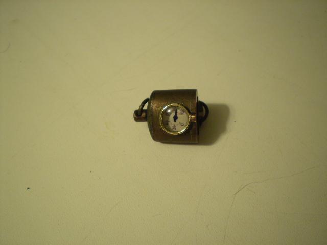

Пока доделал колпачок, точнее манометр на нём.
Распечатывал как всегда на глянцевом картоне. Стрелку царапал иголкой и закрашивал маркером для дисков. Приклеивал всё на "поксипол". Нравится он мне, прозрачен, не разъедает маркер.
