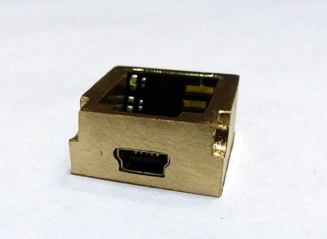

Сообщение Валеркин » 29 июн 2013 17:17

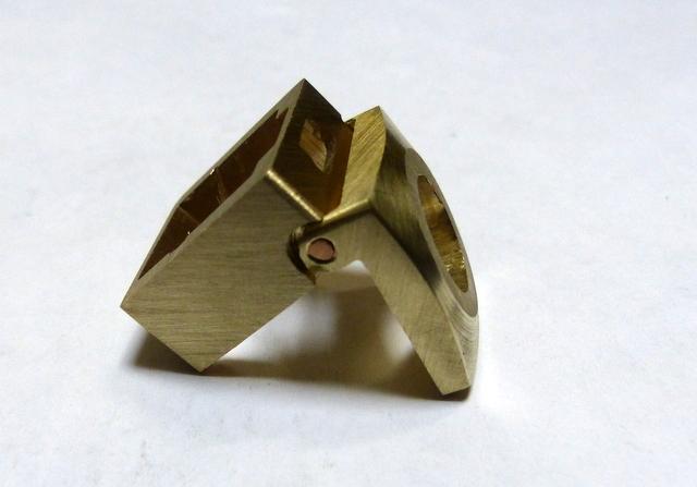

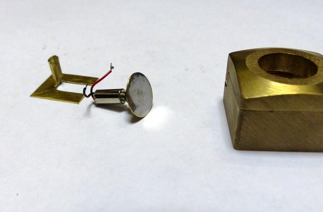

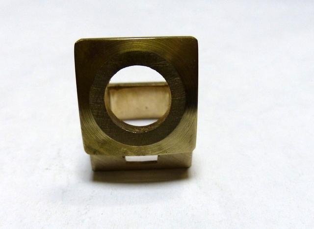

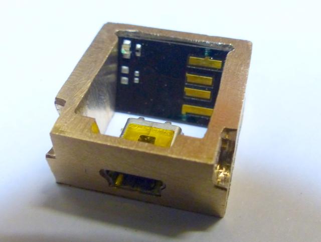

Ну вот и вечер, сделал мало, главное начал.
Переточил сверло 5мм, фрезеровал площадки под уши шарниров.
Теперь корпус расширю внутри до предела, оставлю стенки 1.5мм.
Вторую крышку делать не буду, возможно и вентилятора не будет,
практического применения от него нет, так бутафория. :D

Сообщение Валеркин » 30 июн 2013 16:12

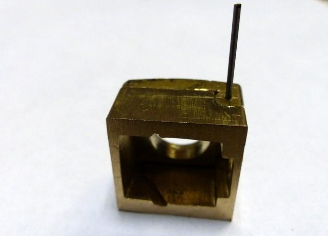

Сегодня сделал ещё меньше, снаружи корпус не стал обрабатывать,
нужно вместе с крышкой.

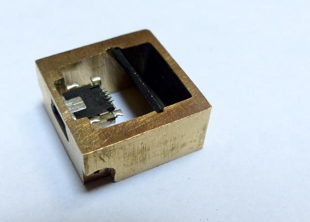

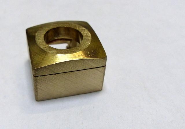

Сообщение Валеркин » 06 июл 2013 11:21
Всё по прежнему, сделал коробушку, а идей как не было так и нет. confused
Буду продолжать, то есть что в голову взбредёт.

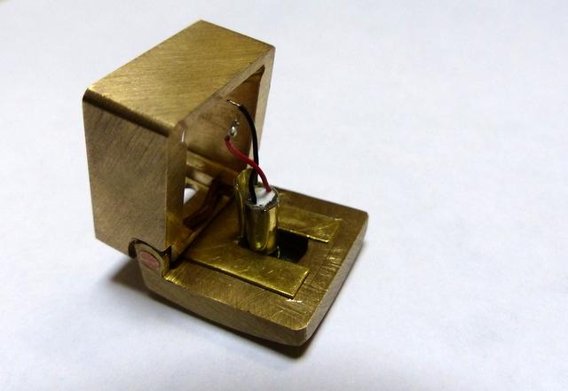

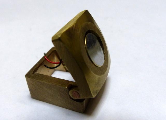

Сообщение Валеркин » 06 июл 2013 15:08
-ALS-, предложения интересные спасибо, светодиод понравился.
Просто встроить часы, приходила мысль.
Пока экспериментирую с наклонным зеркальцем, попробовал посветить
лазерной указкой, получилось круговая развёртка, но тускло.
Зеркало сделал из никелированной пластины от глянцевателя,
но надо переделать, на работе валяются приборы с зеркальной
шкалой, там более качественное зеркало, хотя то же самое.

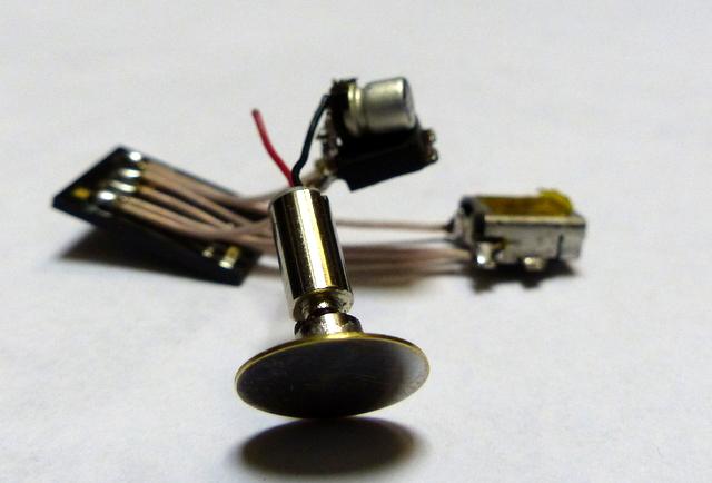

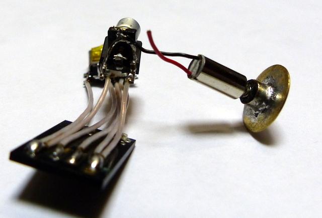

Сообщение Валеркин » 07 июл 2013 13:35
К сроку мне не успеть да и флешка не в теме, буду делать дальше спокойно.
Возможно десять раз поменяю концепцию, с меня сбудется.::-D:

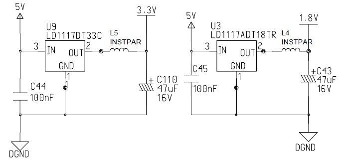

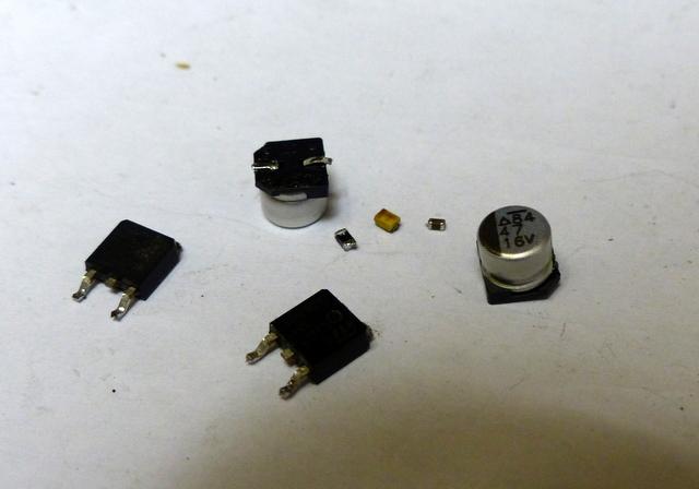

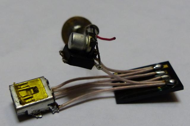

Решил спаять, и узнать будет ли работать, для питания движка, нашёл такой стабилизатор и детальки.
Валеркин offline
Сообщения: 1381
Сообщение Валеркин » 07 июл 2013 15:29
Спаял всё работает, два конденсатора и катушку удалось припаять
прямо на микросхему стабилизатора, на выходе 1.77 вольт.
Движок крутится лихо, так что оторвал проводок, его рабочее
напряжение 1.3 - 2.5 вольт. Что делать дальше, будем думать. ::-D:

Сообщение -ALS- » 07 июл 2013 17:06
после стабилизатора включить любой кремниевый диод, на нем упадет 0,6...0,7 вольта
-ALS- offline
Сообщения: 1678
Откуда: Россия, Севастополь
Сообщение -ALS- » 07 июл 2013 17:12
катушку, наверное, можно убрать, выходной конденсатор - прямо к выходу микросхемы, диод уже после
-ALS- offline
Сообщения: 1678
Сообщение Валеркин » 07 июл 2013 17:40
-ALS-, по даташиту катушки в помине нет, попробую. :D
Валеркин offline
