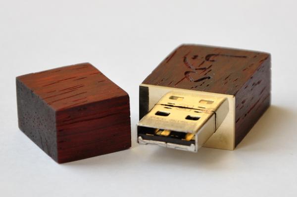

Кстати, а если пыль продуть?Да и после масла я думаю она потемнеет и не будет так выделяться.

Сообщение Myllyenko » 09 фев 2012 11:42
Ki.r(u) писал(а):Кстати, а если пыль продуть?Да и после масла я думаю она потемнеет и не будет так выделяться.
Мне нравится размер флехи.
Под рукой нету ничего для продутия )
А вот, кстати, по поводу масла - это вопрос, ведь как я уже писал, крышка получилась не того же цвета, что корпус, а гораздо светлее. Видимо, пыль повлияла, либо падук сам со временем темнеет после обработки (?), так как крышку я буквально позавчера закончил, а корпус - давно уже.

Сообщение BlackJack » 09 фев 2012 13:18
Пыль можно аккуратно пластиковой дремелевской щеточкой из пор вычистить.. Либо старательно вымывать при пропитке маслом.. Ватными палочками, тряпочками.. Тоже хорошо получается.. Успехов.
А в разном цвете даже не знаю в чем дело.. Нужно было брать от одного бруска древесину так, чтобы колпачок был продолжением флешки..

Сообщение Myllyenko » 09 фев 2012 13:22
BlackJack писал(а):Пыль можно аккуратно пластиковой дремелевской щеточкой из пор вычистить.. Либо старательно вымывать при пропитке маслом.. Ватными палочками, тряпочками.. Тоже хорошо получается.. Успехов.
Древесина от одного бруска, там даже её поры (или как это назвать) на корпусе и крышке совместить можно )
Может, падук, как-то сам на воздухе темнеет слегка со временем?

Сообщение BlackJack » 09 фев 2012 13:52
Ну может если его хранить во влажной среде, или на солнце под ультрафиолетом, то выцветет.. А так, даже не знаю, что с ним сделать нужно, чтобы цвет сменил.. Может масло плохо перемешалось?..

Сообщение Myllyenko » 09 фев 2012 13:57
Вряд ли - я сразу и крышку и корпус одной и той же кистью мазал. Ладно, буду надеяться, что это зловредная пыль, которая скоро пропадёт )

Сообщение BlackJack » 09 фев 2012 14:04
Вообще, некоторые мастера, при изготовлении ножей пыль из пор вымывают тряпочкой, обильно смоченной в масле для пропитки полков в бане. Это мало по некоторым источникам вообще не полимеризуется.. Хотя пропитывает и вымывает на ура. Литровая бадейка стоит порядка 250 рублей в строительном супермаркете. Хотя у меня всегда пыль смывалась при пропитке датским маслом.. Может пожалел лишнюю каплю при пропитке?.. Кстати, пропитывать нужно несколько раз.. :beer:

Сообщение Myllyenko » 09 фев 2012 14:07
Я два слоя нанёс с интервалом в полчаса, как на банке было написано )

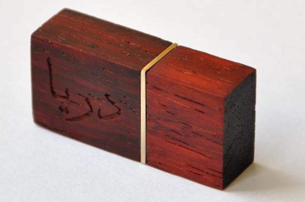

Сообщение Myllyenko » 09 фев 2012 20:26
Итак, вот:

Сообщение GoldWood » 10 фев 2012 00:12
Myllyenko писал(а):Вот это поворот, крышка с корпусом разных цветов получились %)
пропитывали отдельно крышку и тело флеш? может разное количество масла взяло

Сообщение GoldWood » 10 фев 2012 00:14
а нет) есть еще момент что падук темнеет от солнца. делали же гравировку - носили с собой. лежала где то может у окна, а крышка дома где то в тени. вот и могло получится

Сообщение Myllyenko » 10 фев 2012 00:38
GoldWood писал(а):а нет) есть еще момент что падук темнеет от солнца. делали же гравировку - носили с собой. лежала где то может у окна, а крышка дома где то в тени. вот и могло получится
А! Вот и разгадка )
Я как раз корпус уже давно закончил обтачивать (ещё в январе, кажется), вот он и успел потемнеть.
