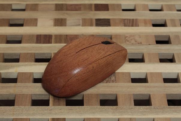

Всем здрасте!

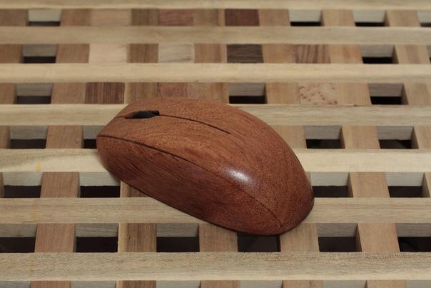

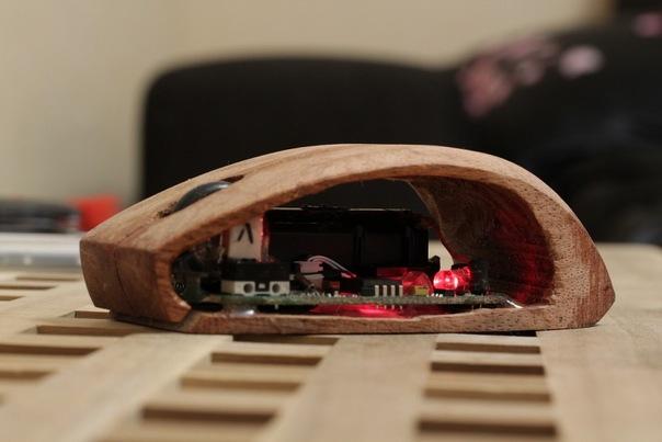

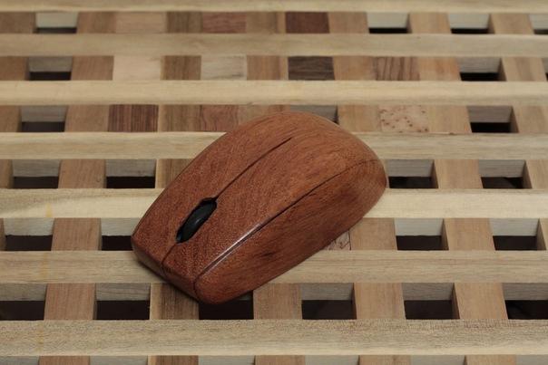

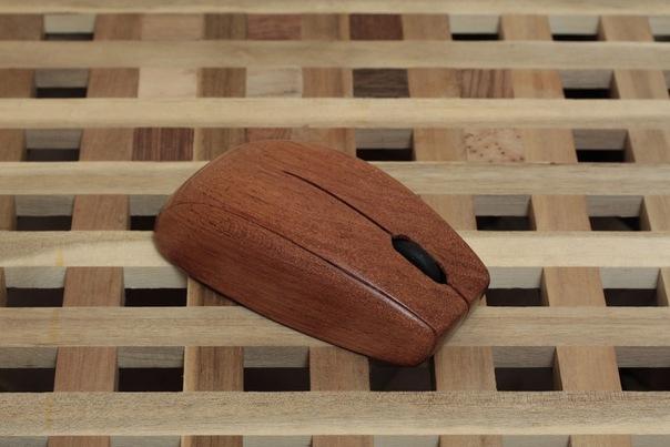

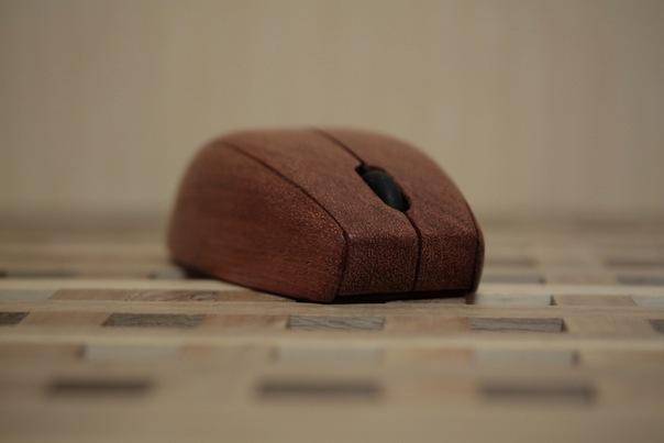

Сделал еще одну мышку из дерева.
На этот раз из ятобы. Как и предыдущая - беспроводная, но индикаторы заряда батарейки отсутствуют. Зато корпус состоит теперь не из четырех деталей (две боковинки, нижняя панелька и верхняя панелька, она же кнопки, она же "крышка"), а из трех (две боковинки + верхняя и нижняя панелька теперь единое целое)

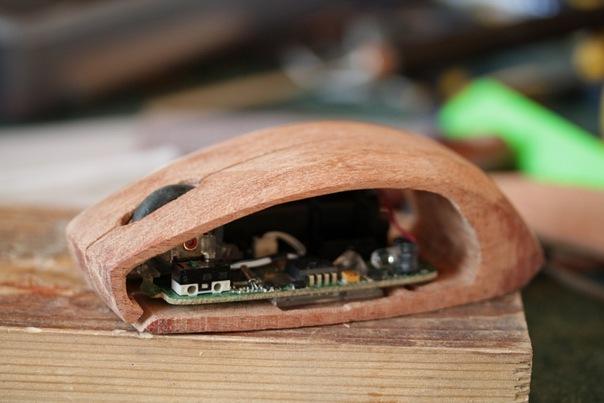

Сообщение sergiom1 » 21 дек 2011 10:51

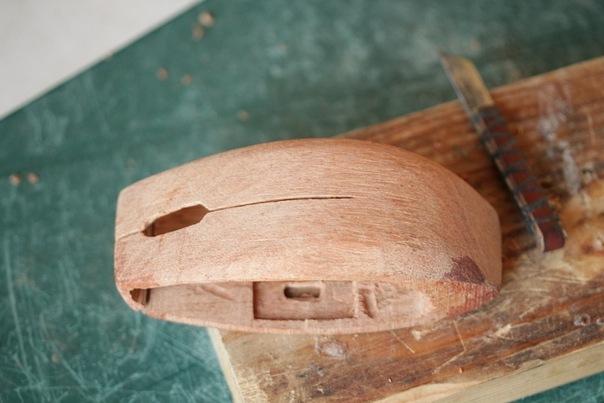

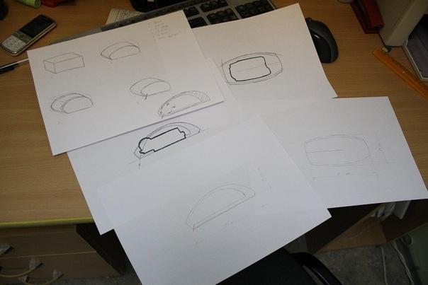

Вот немного фото процесса:
И видео чуток.
Детали корпуса: http://www.youtube.com/watch?v=bN-OWM5Q ... ature=plcp
А это распиловка деталей корпуса макета. Первая часть: http://www.youtube.com/watch?v=YqGgirhb ... ature=plcp
Вторая часть: http://www.youtube.com/watch?v=YqGgirhb ... ature=plcp

Сообщение Ki.r(u) » 21 дек 2011 11:38

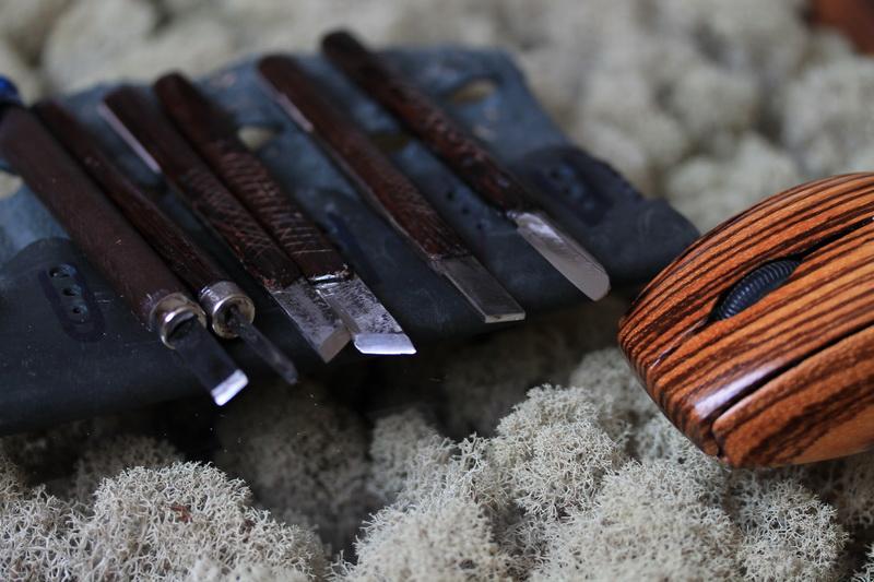

Почему не используете дремельную фрезу по дереву?будет быстрее намного
Хотя,на фото советский набор для резьбы в кожаном чехле,с ним сравнится разве что ЧПУ)
Кто донор электроники?
Ki.r(u) offline
Сообщения: 2264
Откуда: Samara
Сообщение sergiom1 » 21 дек 2011 13:19
Дремельную фрезу не использую по причине отсутствия таковой))) да и собственно дремеля тоже. За скоростью не гонюсь, лимитирующий фактор вовсе не сам процесс, а свободное время. Кстати, видеоролики почти не были подвергнуты монтажу: только склеены разные файлы т.е. за кадром ничего не происходило и они отражают реальное время на изготовление корпуса - 30 минут +/=.
Набор резцов, увы, китайский, а не советский...
Донором послужила мышка Canyon :-) Выбирал не по фирме. Для меня были важны следущие показатели: наличие только 2-х кнопок + колесико, минимальные физические размеры, работает от одной батарейки - легче собирать (правда, тут я лопухнулся: дома обнаружил, что эта мышка работает от двух ААА, но и повезло одновременно: отсек для батарейки не является частью корпуса, он самостоятельный - без проблем перенес в свой корпус)

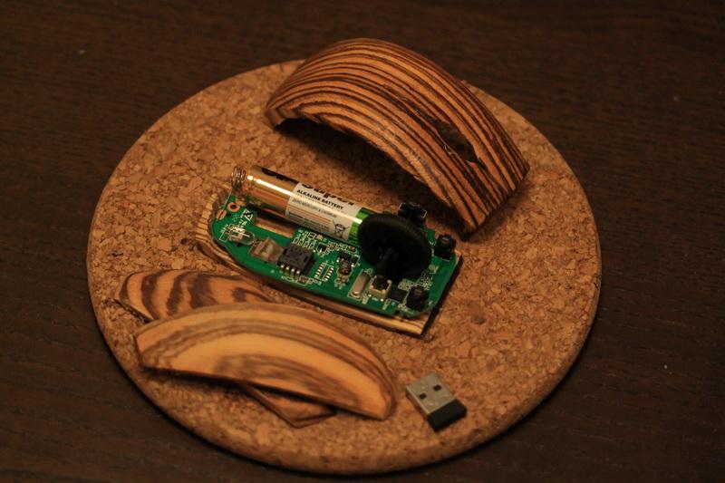

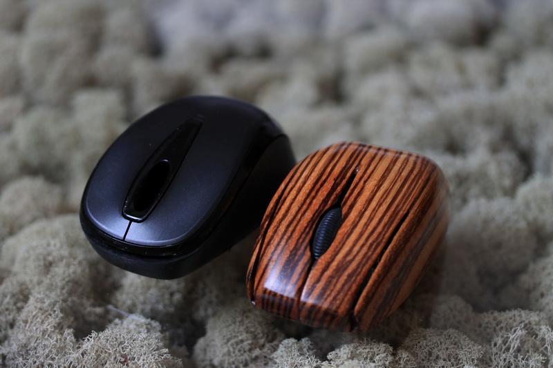

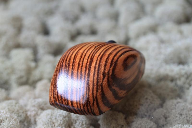

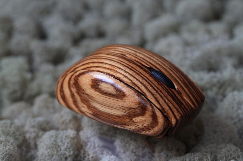

Сообщение sergiom1 » 24 фев 2013 20:07
Всем привте!

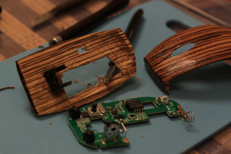

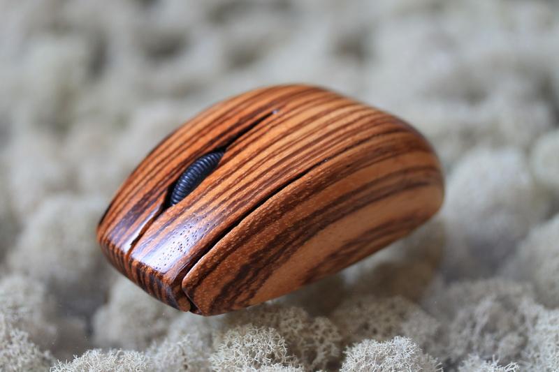

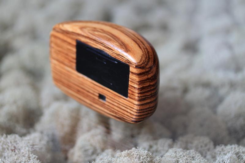

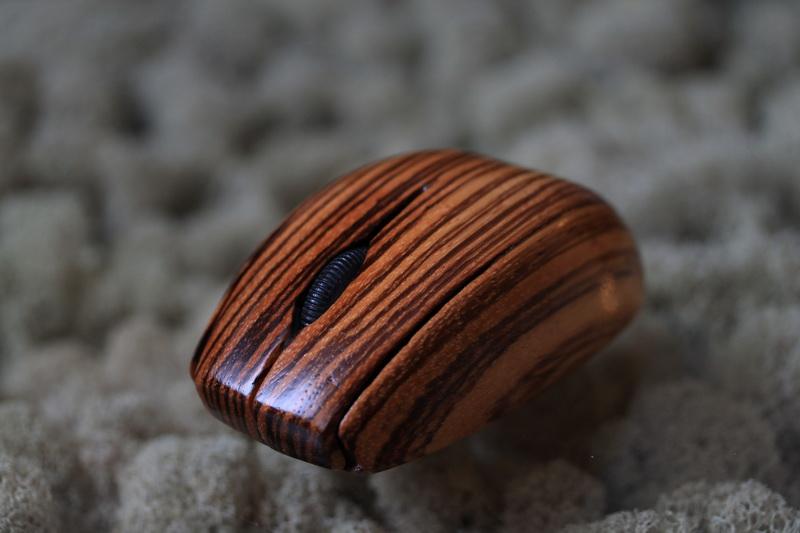

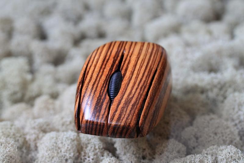

Еще одны мышь - зебрано:
sergiom1 offline
Сообщения: 17
Зарегистрирован: 26 июн 2011 18:46
Откуда: Ленинградская область
Сообщение sergiom1 » 24 фев 2013 20:11

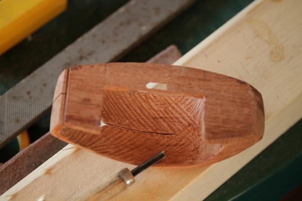

Донор:
Инструменты:
sergiom1 offline

Сообщение sa977 » 24 фев 2013 20:21
Предыдущие больше понравились. Но и эта очень не плоха собой. gud
А чем пропитываете?
Сообщение sergiom1 » 24 фев 2013 20:27
пара слоев Дания орла + финиш шеллаком

Сообщение Garden » 24 фев 2013 20:52
Здорово сделано!смотрится стильно. А такой вопрос ты заготовку для корпуса на станке каком-то делаешь или вручнуююю??? потому как работа такая тонкая)
Garden offline
Сообщения: 220
Зарегистрирован: 11 май 2012 16:39
Откуда: Иркутск
Сообщение sergiom1 » 24 фев 2013 20:59
Да, станок использую, конечно - ленточную пилу. http://m.youtube.com/watch?v=YqGgirhbY28
http://m.youtube.com/watch?v=_UbpY9tnqMg
вот видео принципа распил очки заготовки
А это видео мышки из зебра
http://m.youtube.com/watch?v=w1L2awUWgyQ

Сообщение sergiom1 » 24 фев 2013 21:02
Елки, отпечатку не сразу заметил про покрытие:
Пара слоев Данишь ойла + финиш шеллаком
