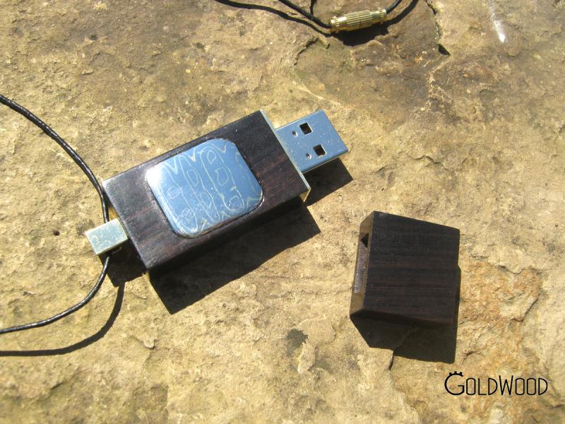

Пины круто смотрятся.. gud Только их бы на край флешки, и сквозь них шнурок (как в некоторых ножах)..

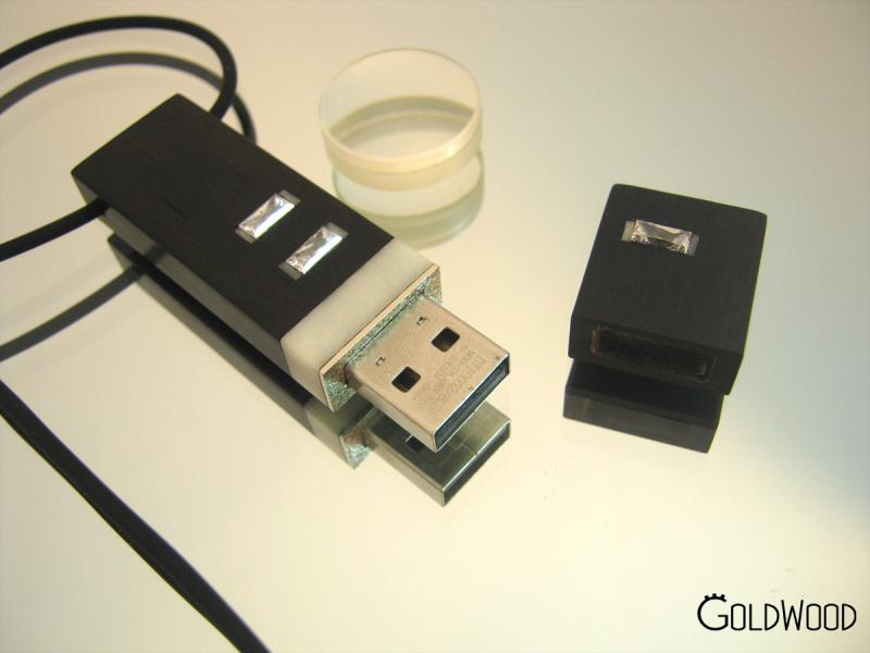

Больстер из нейзильбера?.. Как отверстие подгоняешь под разъем?..
_________________
больстер из латуни. просто свет наверное так падает. размечаю отверстие и сверлю дремелем с милиметровым сверлом отверстия "сколько влезет", потом ставлю 2мм и снимаю лишние стенки как фрезером. дальше чуть надфилем и все)

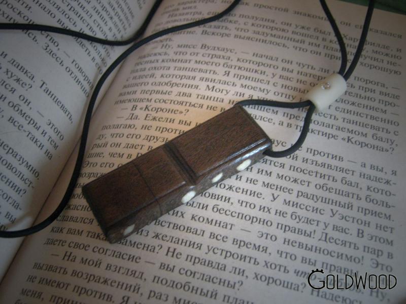

добавлю то что есть на нетбуке. летние. сделалось не так много как планировал. почти все были в галереях и были отруганы за формы)

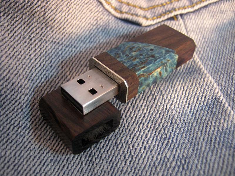

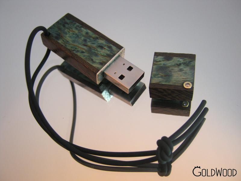

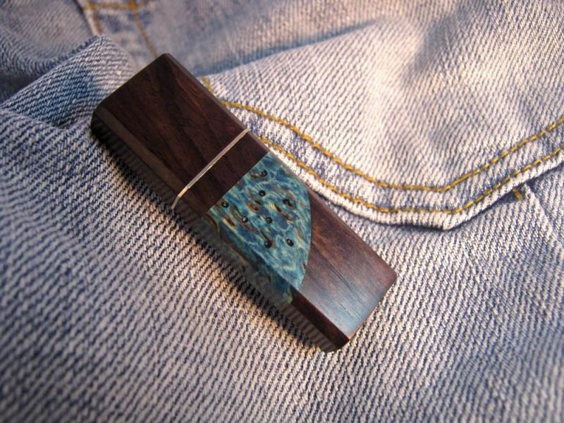

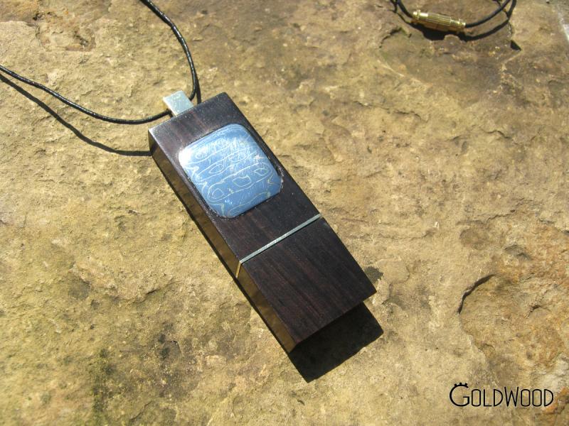

тонированная карелка+венге+фианит+ мельхиор с текстурой 8гб

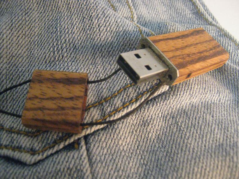

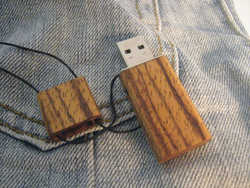

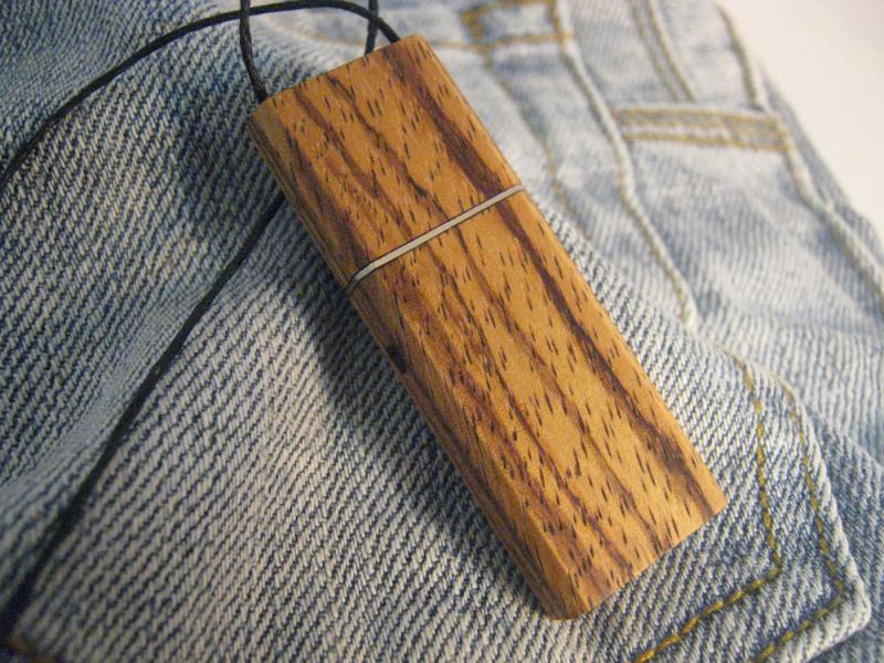

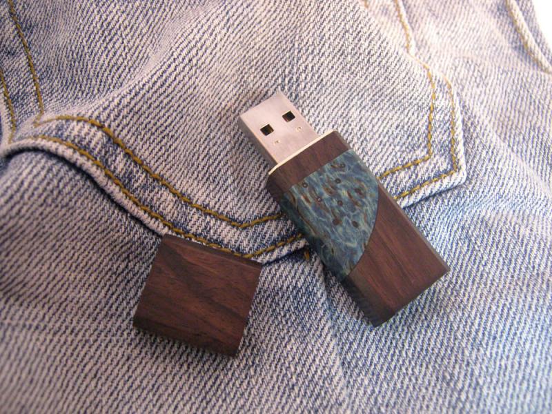

простая. зебрано + мельхиор с текстуркой 8 гигов

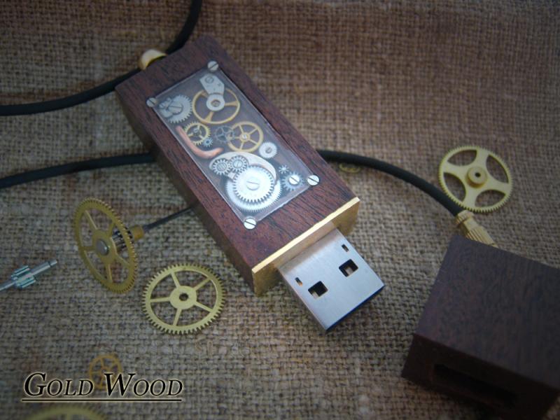

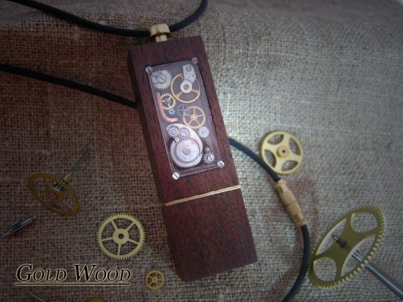

по мотивам стимпанка. 16 гигов. шоколадное дерево (че). латунь с целюлитом и куча шестеренок и времени.

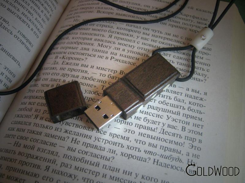

черное дерево+мокуме латунь\железо. варил сам. фото второпях. видно все микроцарапины на металле. отполирована в зеркало.

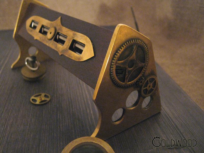

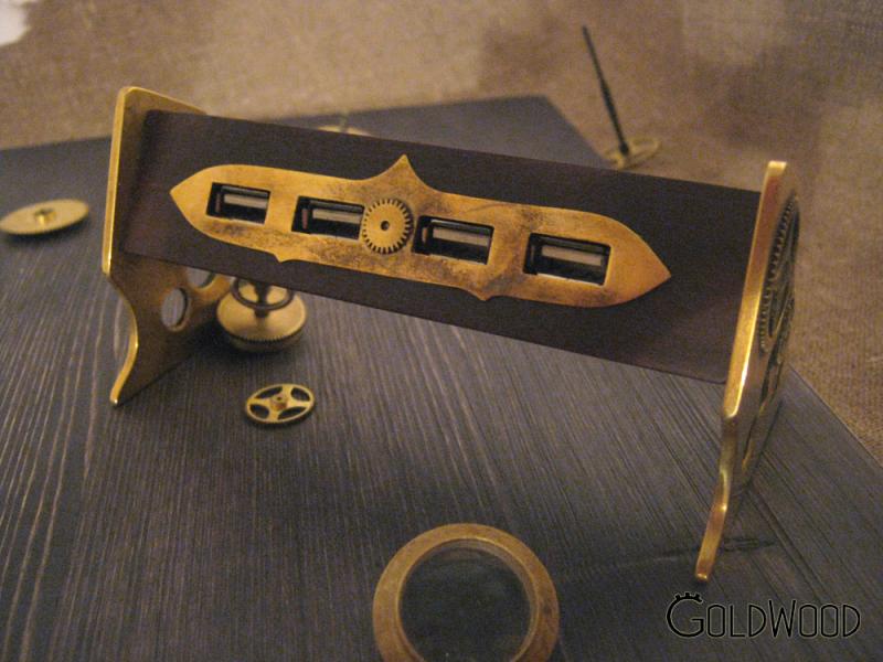

концентратор по мотивам стимпанка. дерево ипе. латунь. патинирование, травление и все такое. кабь втыкается справа в шестеренку. черный.

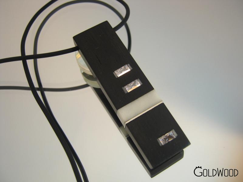

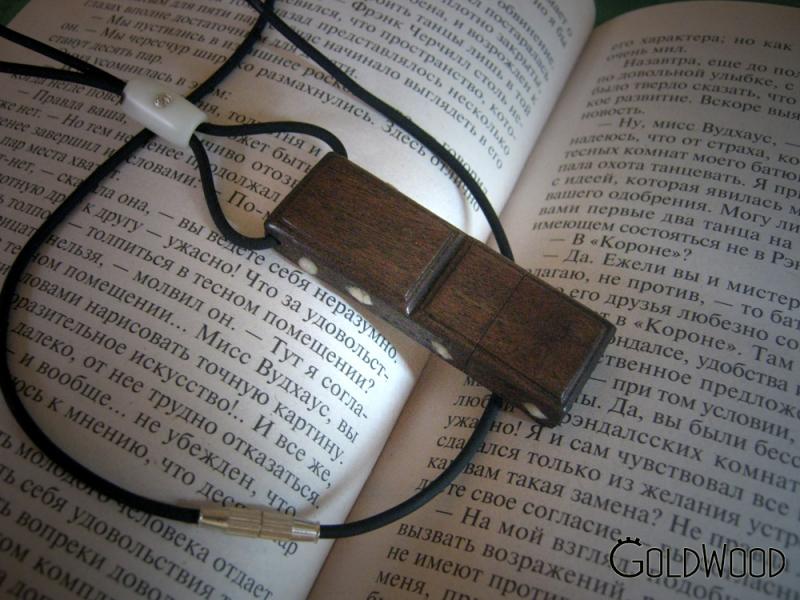

черное дерево + тонированная карелка. 8 гигов. тектурированный мельхиор. точки на лицевой стороне светятся

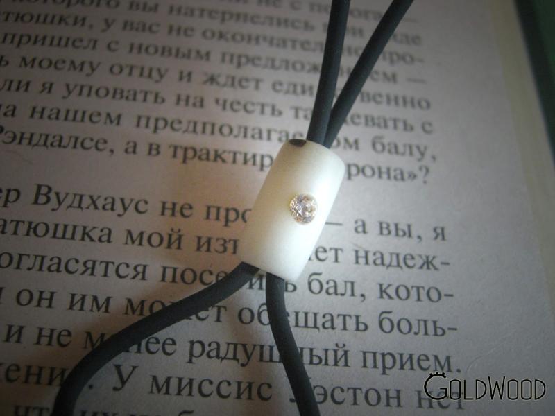

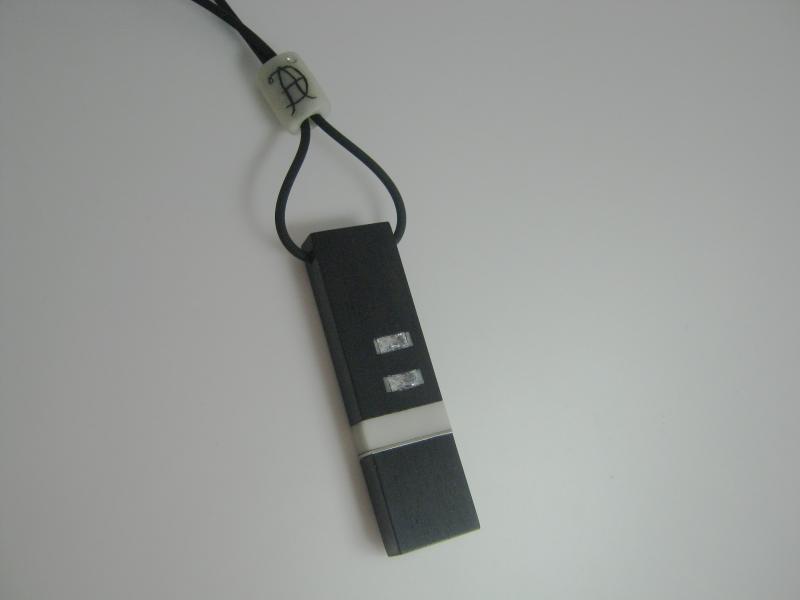

мадагаскарский эбен+ орех тагуа+ фианиты. 8 гигов. сегодня вырезал бусинку с инициалами получателя и фианитом. завтра отправится на почту

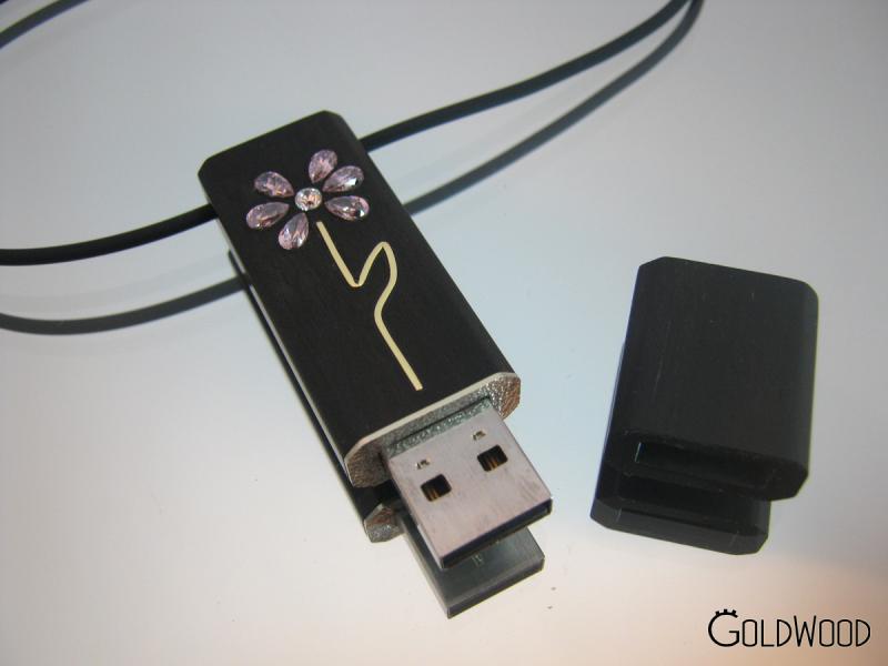

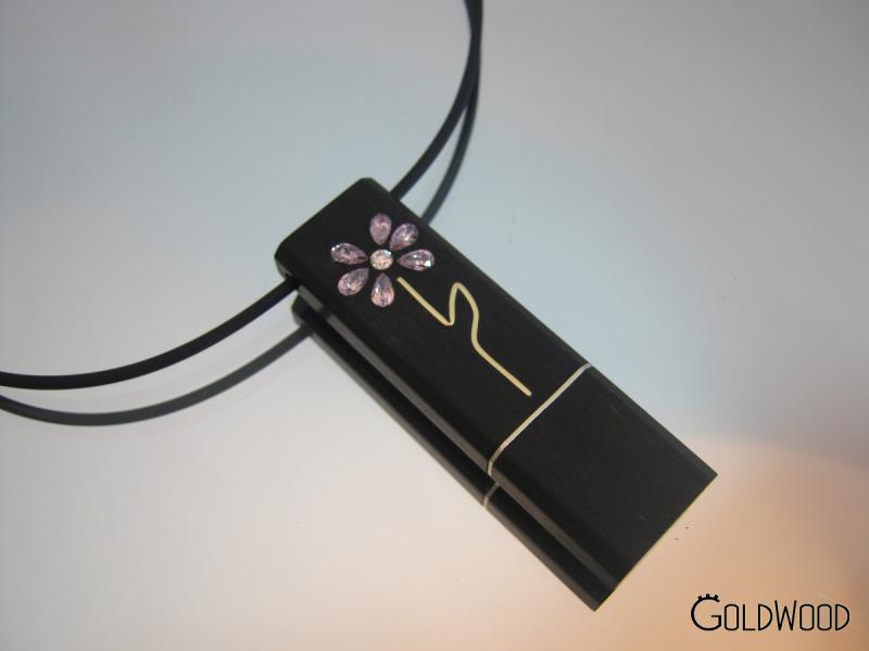

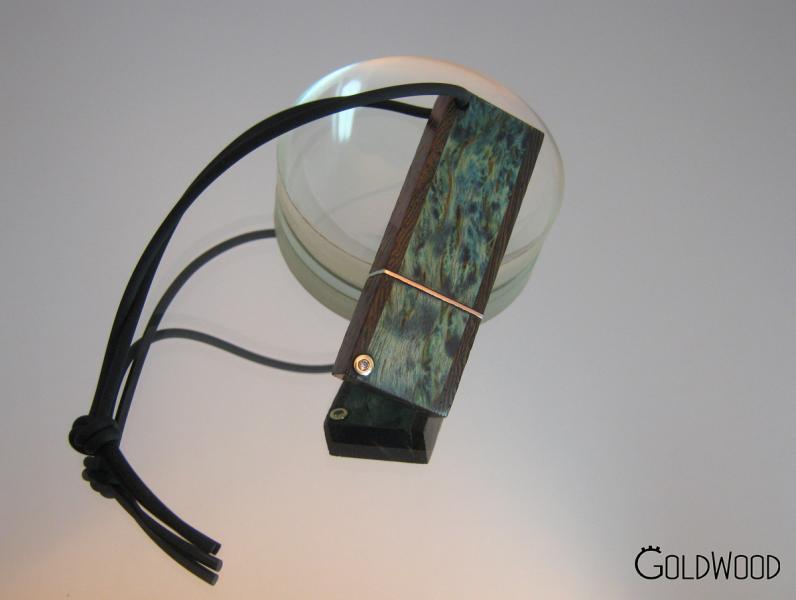

мадагаскарский эбен + розовые и белый фианиты+ латунь+ текстурированный мельхиор. 16 гигов
силиконовые шнуры. вся древесина кроме черной пропитана тиковым маслом.

ЗЫ: Может стоило сделать колпачок и корпус одной длины? Ну чтоб линия раздела была менее заметна.
