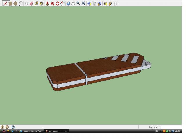

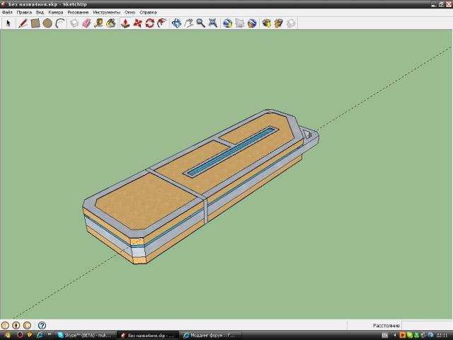

лазил о инету и смотрел всякие разные флешки вообщем понравилась идея с алюминевой вставкой в задней части флешки для брелка... решил пока есть время, но нет возможности делать саму флешку, начал пока делать 3д модель того что буду делать примерно к новому году =)
вообоже5м думаю использовать материалы : бук (цельные куски,а не шпон ), алюминевая пластинка, орг стекло тонкое ( ну или опять какой-нибудь диск) ну и сама флешка.
вообщем вот
сверху вниз
вверху думаю сделать какую-нибудь прорезь чтоб горело =)
алюминевые накладки
бук
орг стекло( диск ) чтоб тоже светилось
алюминий
бук
и снизу тоже накладки такиеже будут только без прорези...
вообщем нужны советы что убрать, что добавить...советы буду использовать на свой вкус, но и буду прислушиваться к дельным советам )

Сообщение mukpo6uk » 25 ноя 2010 22:15

Сообщение mukpo6uk » 25 ноя 2010 22:51
если взять красное дерево и сделать меньше алюминия то вот вроде нормальный вариант
что скажете?

Сообщение BlackJack » 26 ноя 2010 09:28
А как дерево к алюминию клеить собираешься?.. =)
Имхо, на последней полосы наверху лишние..

Сообщение INZHENER_BWS » 26 ноя 2010 09:47
класно смотрится))) мне первый понравился вариант :super:

Сообщение mukpo6uk » 26 ноя 2010 16:22
BlackJack,
ну мне минимализм впринципе нравится ) но тут она какая-то пустоватая будет...
дерево вот думаю какое или красное или бук, а накладки алюминивые надо какие-нибудь сделать) только вот не знаю еще надо делать слой орг стекла или сверху окно сделать маленькое для светика...
на счет склейки там что-нибудь придумаю )

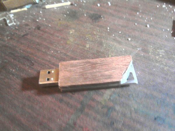

Сообщение mukpo6uk » 06 фев 2011 18:23
опять я вернулся))) проблемы с учебой теперь я какбы студент :D ну в тухникуме...
сегодня начал делать корпус, наконец руки дошли... тем более пока болею .. буду делать то что на последнем скрине только без верхних полосок и между деревом и алюминием будет опять болванка наверно :D ну вообщем материалы алюминий, болванка, и красное дерево и руки ) вот только незнаю из цельного делать или шпон опять...
за час вырезал алюминивую основу, прорезал внутри и предал примерные размеры флешки... завтра все фото )

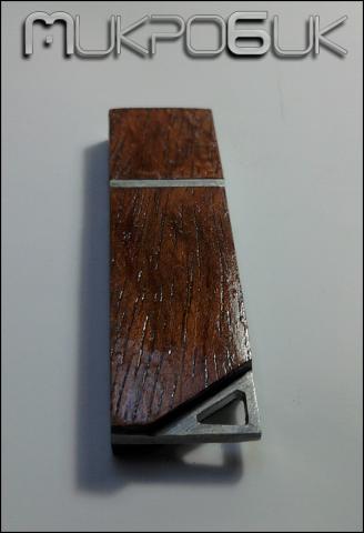

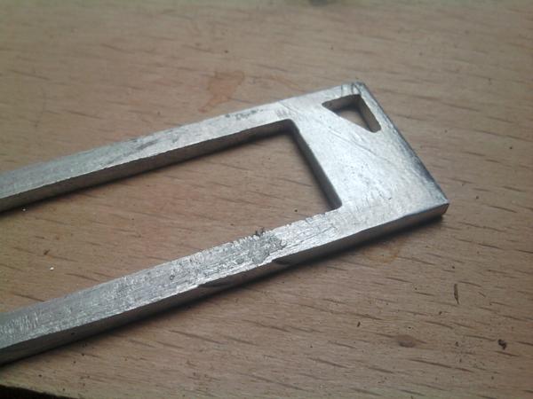

Сообщение mukpo6uk » 12 фев 2011 21:41
Хотел выложить еще в четверг, но все время протянул ...

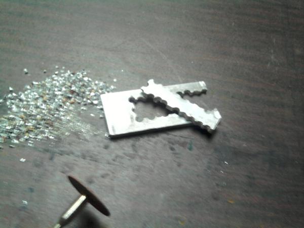

День парился приклеить алюминий с пластиком пока мне не подсказал BlackJack сделать насечки ) за что ему спасибо.
Вообщем наконец доделал полностью...
материалы: красное дерево, сд болванка,алюминий, клей =)

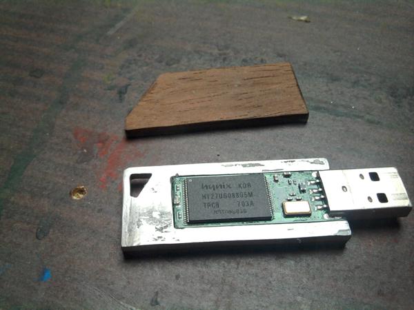

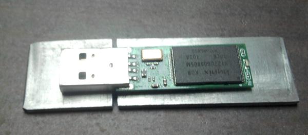

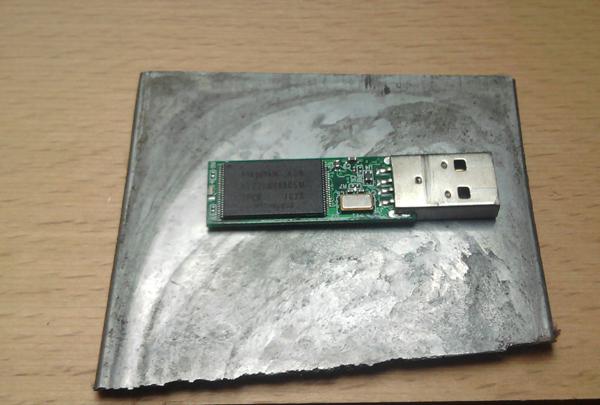

сначала взял кусок алюминия и саму флешку )
вырезал примерный размер
просверлил и начал вырезать )
пока думал что дальше делать начал вырезать уголок под шнурок(брелок)
вот тот момент когда не могу склеить =) (тут без насечек)
фото с насечками забыл сделать, но смысл в том что с внутренней стороны на пластике и алюминие сделал зазубрины за что клей мог схватиться и склеить части...
наконец склеил...

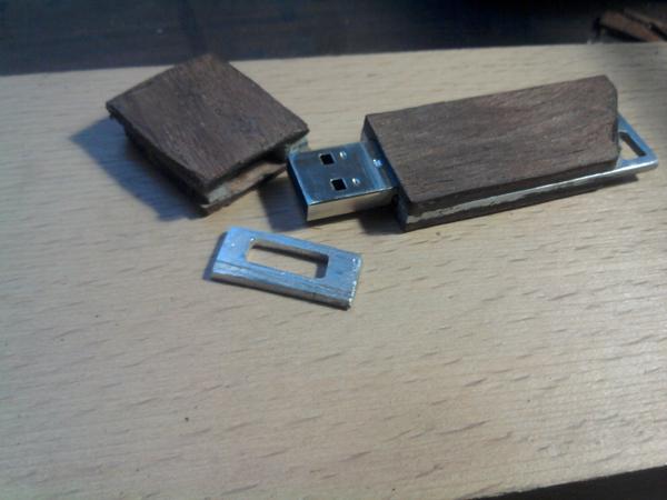

далее сделал такимже образом сделал колпачек и вот что получилось
ошкурил, шлифанул и ...
...и залакировал
в рабочем состоянии попоже выложу ( также как и прошлая горит по контуру)
ЖДУ КОМЕНТОВ :beer:
критика приветсвуется... мне не 10 лет конечно, но вроде и сделал неплохо )

Сообщение Квайкер » 12 фев 2011 23:44
Грубовато выглядит.

Сообщение BlackJack » 13 фев 2011 07:05
Для первого опыта - отлично.. gud
Молодец, хорошо постарался.. :beer:

Сообщение mukpo6uk » 13 фев 2011 11:54
Квайкер, еще подровнять этот открытый уголок и еще с одной стороны какието пузыри или незнаю что...
BlackJack, спасибо)
в следущий раз стимпанк будет ... делать очень долго буду ) но аккуратней

Сообщение Max Gluck » 13 фев 2011 18:04
мне кажется надо алюминий шлифанут! и будет ГУД !
Max Gluck offline
Сообщения: 351
Откуда: Тверь
Сообщение QD » 13 фев 2011 22:28
шлифовать аллюминий довольно неблагодарное дело: очень мягкий металл, и потом всё равно покрывается оксидной плёнкой - свойство у него такое.
