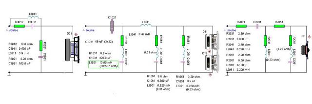

Летячий мыш, А не маловата емкость входного кондера на фильтре СЧ 1,67Мкф - частота среза выше 400Гц аж....вроде по формулам выходит... LSPCad на работе ставить надо, тогда б посчитал бы и схему привелбы.....

Сообщение Александр Слободян » 21 фев 2011 08:09
INZHENER_BWS, Вот в LSPCadeнабросал схему и просчитал ,используя заводские параметры твоих динамиков.

Сообщение INZHENER_BWS » 21 фев 2011 09:59
Александр Слободян, спасибо :beer: а картинку можно почетче? а то что то не видать...

Сообщение Александр Слободян » 21 фев 2011 10:14
INZHENER_BWS, Повторяем
Александр Слободян offline
Сообщения: 2865
INZHENER_BWS, тыкай на фотку - увеличится
