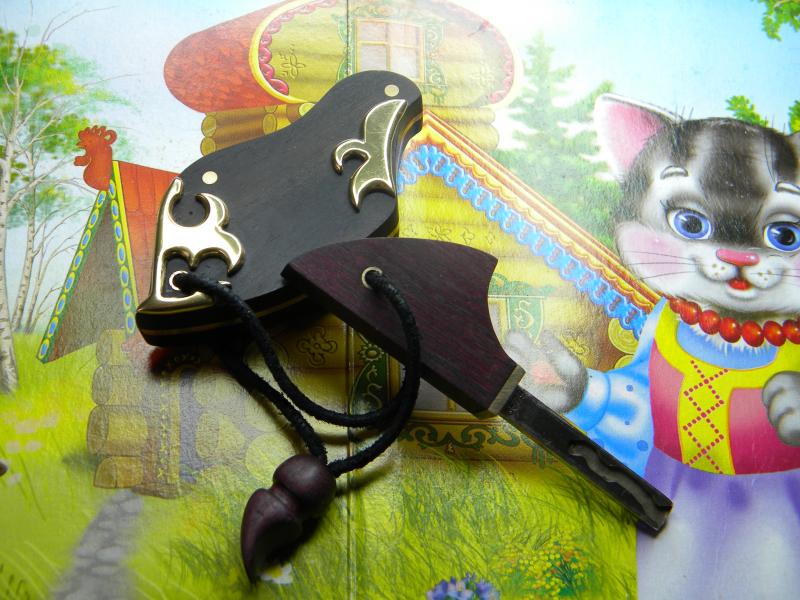

В этой теме хотел бы представить девайс, немного не соответствующий формату форума (но технология то та же)..... в общем на ваш суд ..... В гостях у сказки))))
Материал:
Мадагаскарский эбен
Аморант
Латунь
Прессованая кожа
Силиконовый шнур

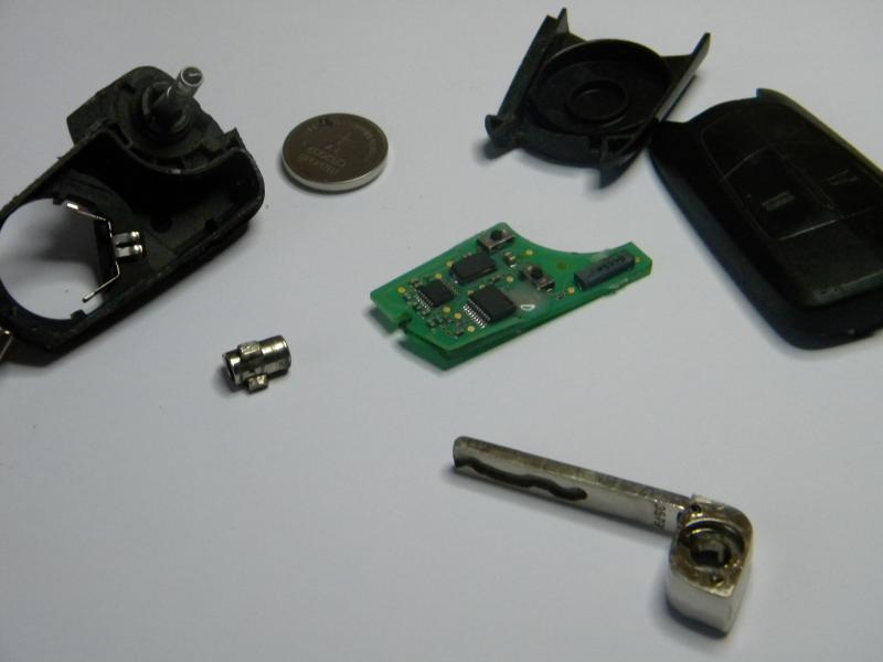

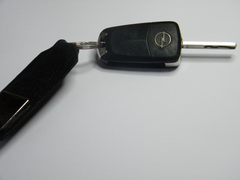

Всё началось с того, что попал мне в руки один автомобиль .... опель .... хороший, да вот только ключ у него был какой-то поюзаный .... ну и решил я запилить ему нового ключа)))) вот так вот было сперва:
Разбираем его на составные части:

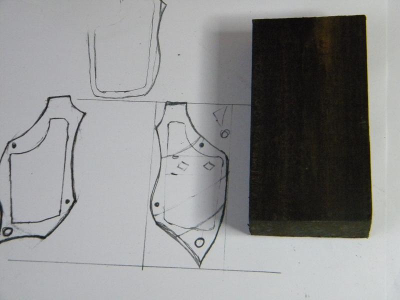

Немного рисуем и придумываем будующий материал (сказать честно, я вообще не представлял что должно получится в итоге, и не очень то надеялся на что-то путнее, дальше по ворклогу будет видно на сколько менялась идея в процессе работы)

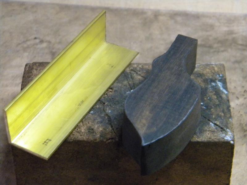

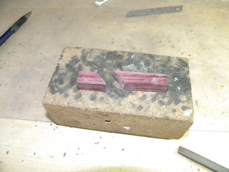

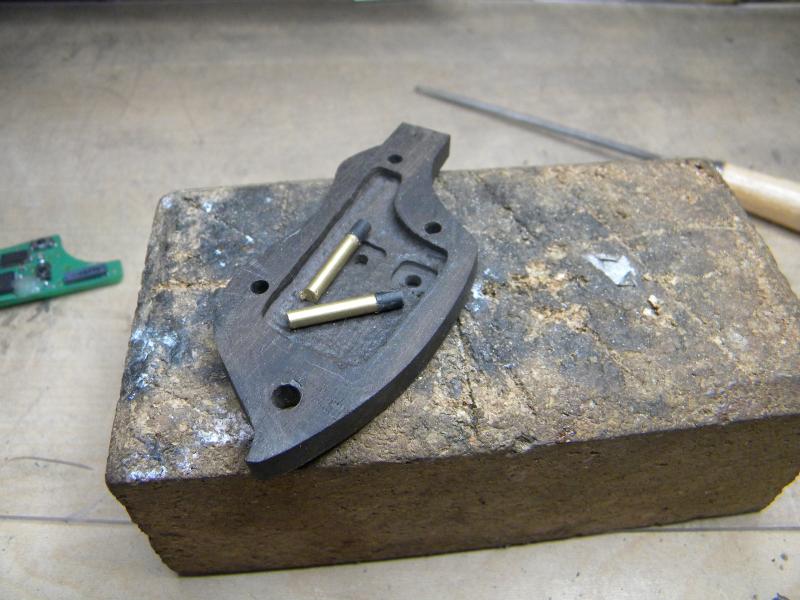

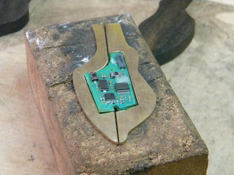

Из куска деревяги выпиливаем лобзиком нужную по форме заготовку (немного обрабатываем надфилем) и готовим серединку, куда встанет плата (обычный уголок - латунь):

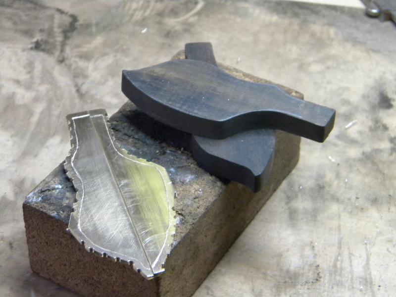

Заготовку пилим вдоль пополам, собственно уголок тоже - из уголка делаем соответствующую форму:

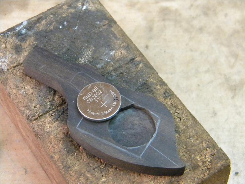

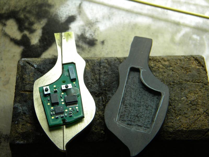

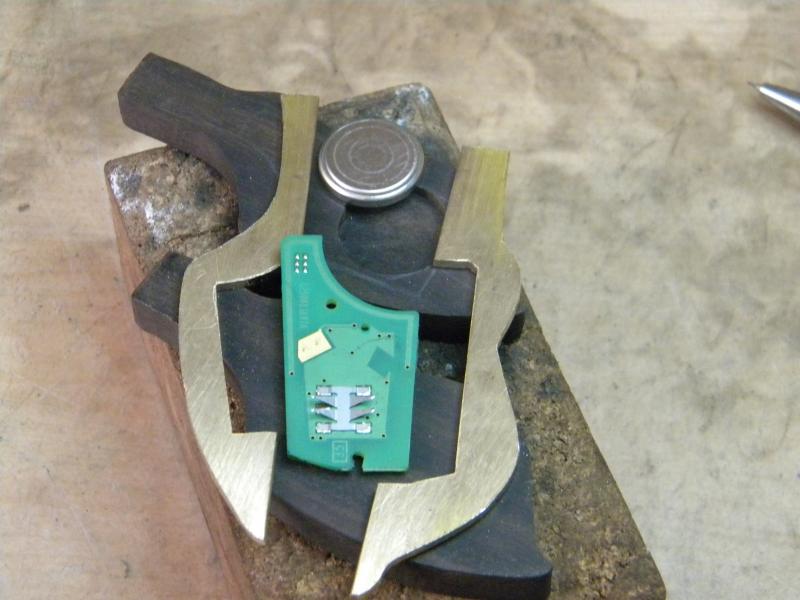

Ну и выбираем середину под плату самого ключа (дистанционного открывания-закрывания автомобиля + иммобилайзера):
Но вся эта приблуда работает от батарейки (в форме таблетки), для которой мы выбираем плоскость ы одной из деревяг:

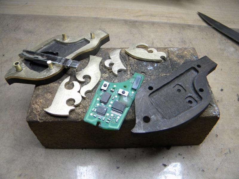

Ну и вот такой набор деталей мы имеем на сей момент - две деревяги (одна с углублением для батарейки, две части латунного серцевина, и, собственно сама батарейка и плата .....

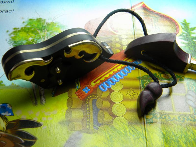

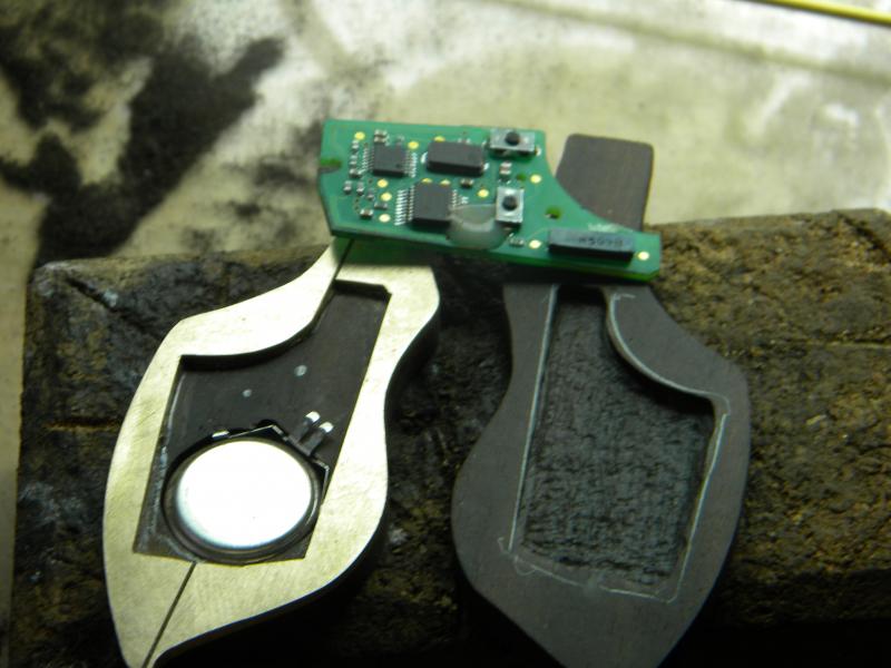

Ну а теперь к одной из части (в которой стоит батарейка) приклеиваем латунную серединку, а в другой выбираем углубление под саму плату (только не в размер, а по периметру на миллиметр меньше чем сама плата)

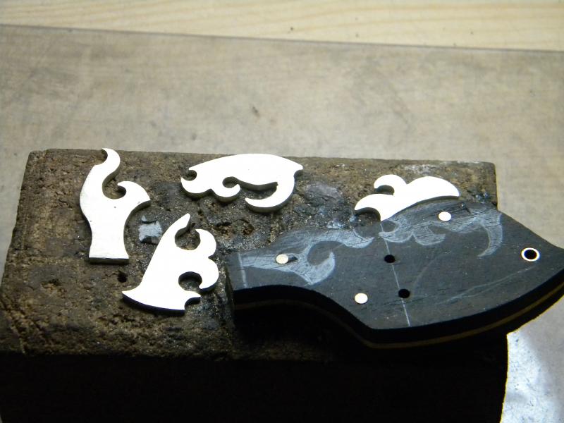

Хм .... и тут мне пришла в тупую голову идея, что ключ должен быть разборным (чтоб бату менять), хотя сперва хотел просто его склеить ..... долго думал как это реализовать и решил просто сделать вставную в штырьки))) часть .... короче, в одну часть ключа запилить штыри, и чтоб вторая простотодевалась плотно на эти штыри .... было трудно ловить размер ..... и когда всё вроде получилось, пришло дело украшения ..... немного рисую на "недоключе" ....

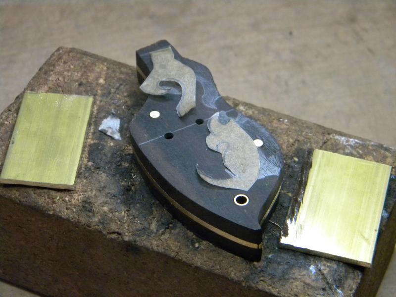

Нарисовал вроде не плохо, но возник вопрос, как сие малево перенести на материал .... пошёл на кухню и с3.14здил у жены рулон бумаги для запекания (более менее прозрачная как калька) .... по ней обвёл контуры .... вырезал ... подготовил материал:
Ну, и в общем, при помощи надфилей всевозможного размера, и терпения вытачиваем узор передней крышки .... и подготавливаем для задней:

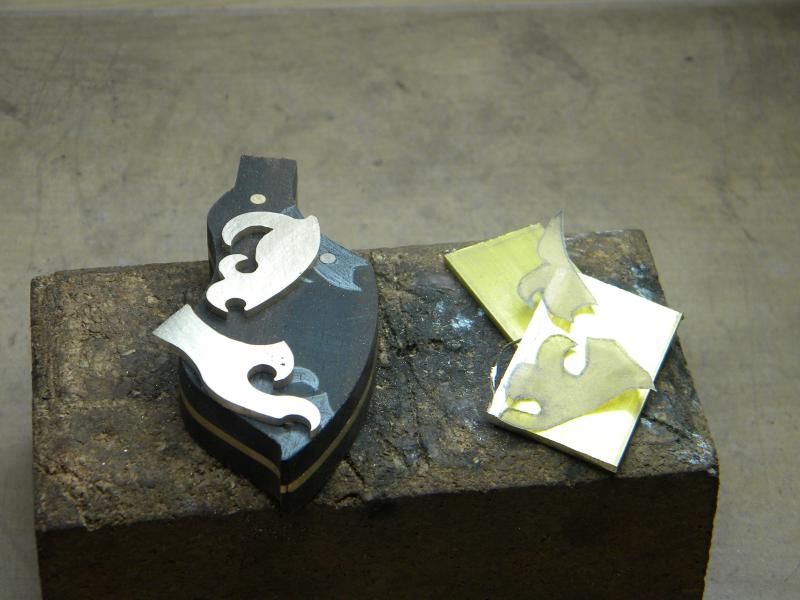

Ну и вот все 4 узора готовы:
А вот все детали, которые есть на сей момент:

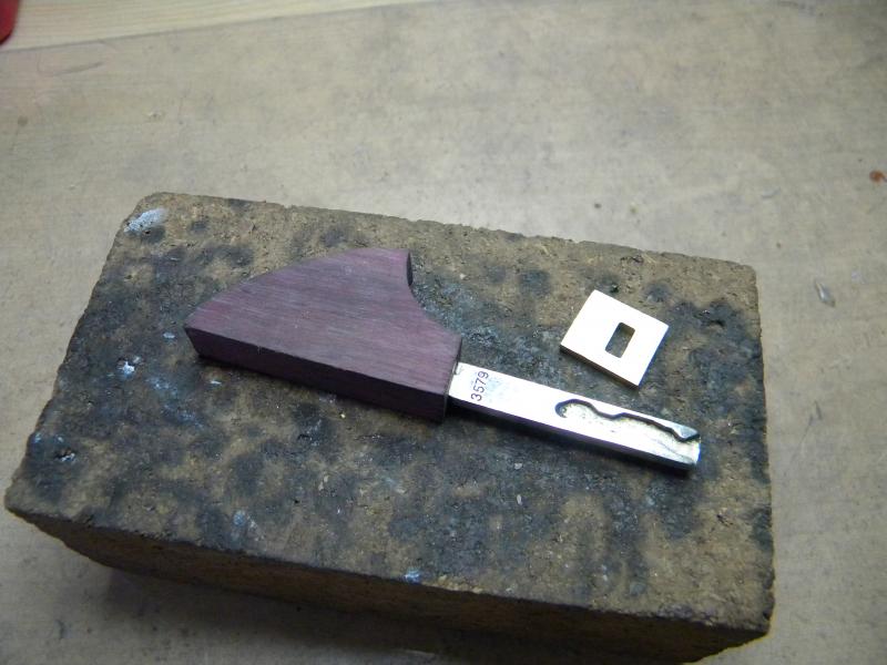

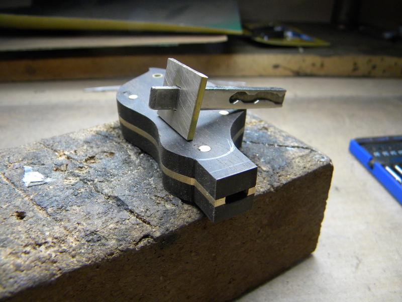

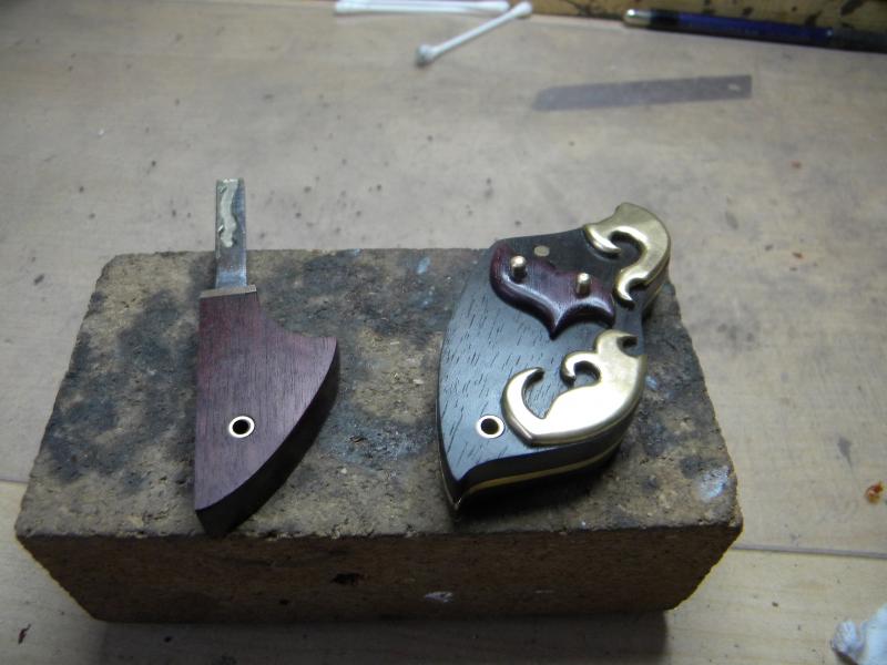

И вот тут все пошло не так ..... изначально планиорвалось сам язычок ключа запилить в эту же конструкцию, но это было не так то просто ..... он никак не хотел держаться, пробовал и суперклеи, и эпоксидные и поял (хехе) .... нет .... очень болбшой рычаг .... при повороте в замке его выворачивает .... на этом фото выпилен больстер для самомго язычка, и выбрано углубление в детали .... в итоге было срезано (как отмечено карандашом)
Теперь вытачиваем будующие кнопочки - пипочки, которые будут открывать и закрвать дверь ..... на обычный латунный штифт наклеиваем маленькие кусочки силиконового шнура, который будет играть роль пружинок ...... сложно объяснил))))

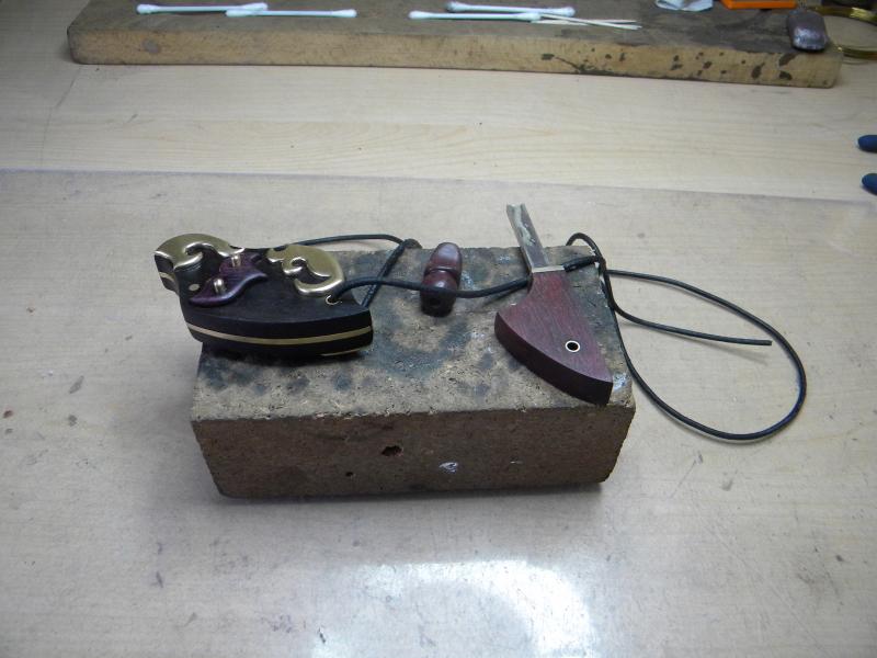

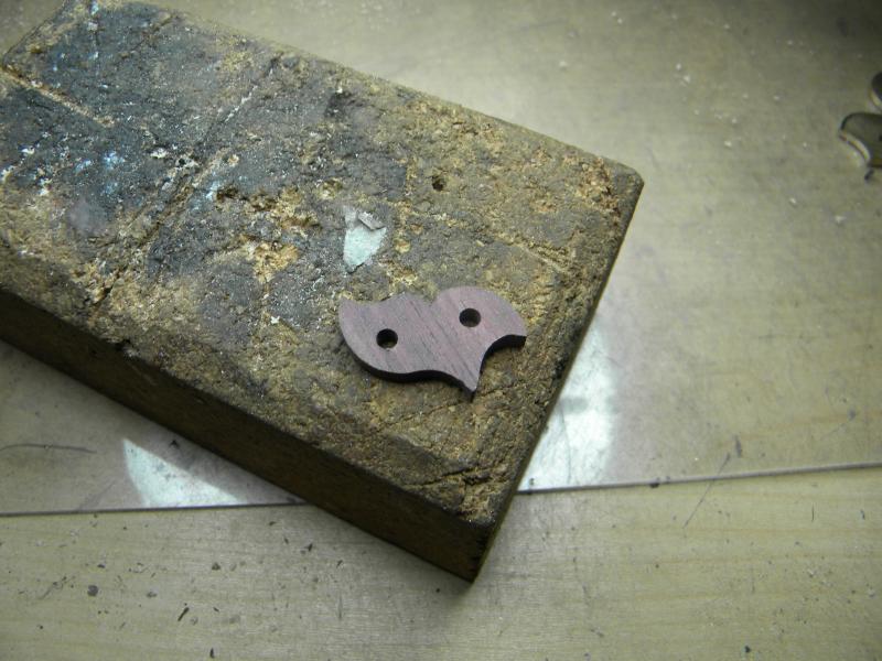

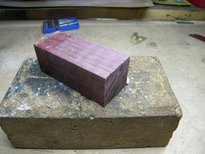

А вот когда сверлил отверстия под кнопки - немного не поймал размер размер, и вот тут то появилась необходимость внедрения ещё одного элимента узора .... из аморанта ..... очень красивая деревяшка, вот только при работе ( когда её точишь-пилишь) очень не вкусно пазнет (толи рыбой какой-то, толи блевотиной .... да, точно!!!! Ей!!!, короче отвратительно!!!:D ) В общем вот из этого куска:
вытачиваем вот такую штучку))))
Ну и вот все детали которые задействованы в этот проекте ..... Остаётся, всё шкурить, шкурить, шкурить, шкурить, шкурить, шкуритьм :lol: ::-D: столько же полировать и собирать .... (на этот фото ещё можно видеть как планировалось сделать язычок ключа - тут он под эпоксидкой, нол не держит - площадь крепления очень маленькая, ор нагрузка при повороте в замке большая :frown: поэтому пришлось место для него отпилить и загладить) :

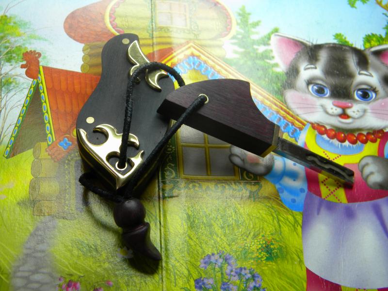

Вот так вот выглядят две части после усердного шкурения и полировки:

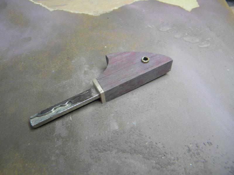

Ну а сам ключ было решено запилить в отдельную конструкцию ..... для эктого подойдёт всё тот де кусок аморанта (к тому же на основном изделии присутствует узор из него):
Ну и все сначала - вырезаем форму .... больстер уже есть ;) :
всё это склеиваем, немного шлифуем, сверлим отверстие, вставляем втулочку (через который продёрнем потом шнурок )
Ну и вот, собственно два элемента одного целого ... уже помазаные льняным маслом и натёртые воском:

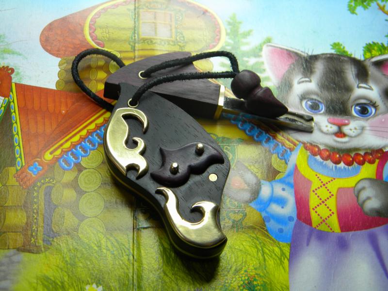

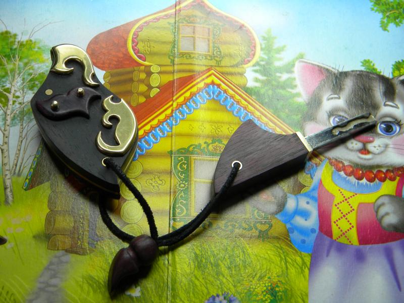

Ну и вот всё почти готово - остались штрихи - всё добросовестно соединить))))) что мы и делаем:

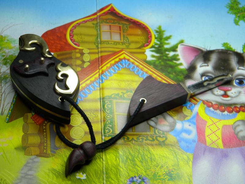

Вот как-то так)))) На сколько практично сие изделие в повседневном использовании пока не могу сказать, но усиленно тестирую ..... месяц использования, я думаю, покажет если сильно не поцарапается, не завалится, не сколится - то и годами тогда сможет служить, ну а если пострадает, то отшлифуется и переедет на полку)))) Вот так))))
Всем спасибо за внимание!!! Все комментарии, критика особенно, принимаются с удовольствием!!!!!!!!
