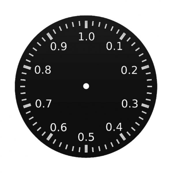

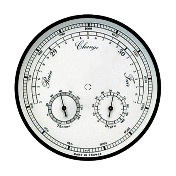

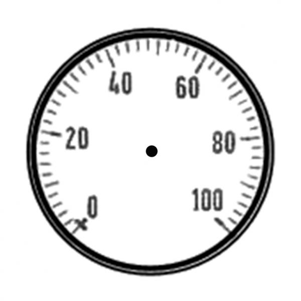

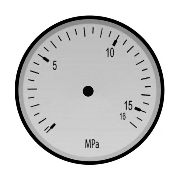

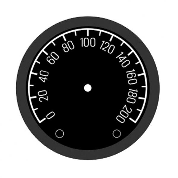

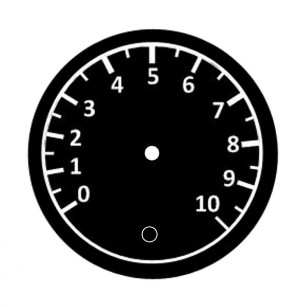

Сообщение sa977 » 27 ноя 2012 22:55
Я долго искал. Не мог подобрать именно то что мне надо. В результате делал сам в фотошопе.
Сообщение sa977 » 27 ноя 2012 23:30
Вот, если поможет:
