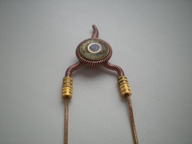

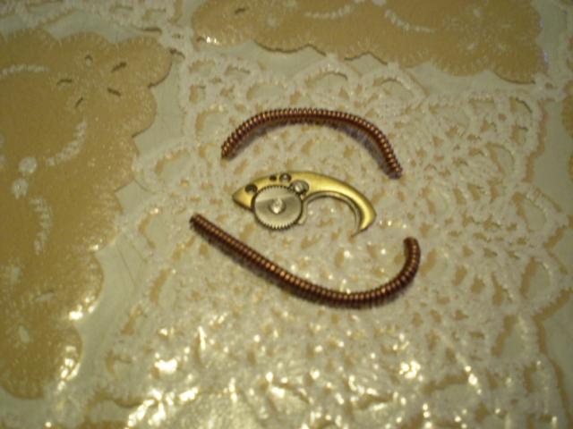

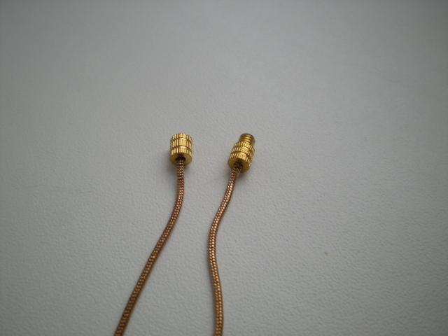

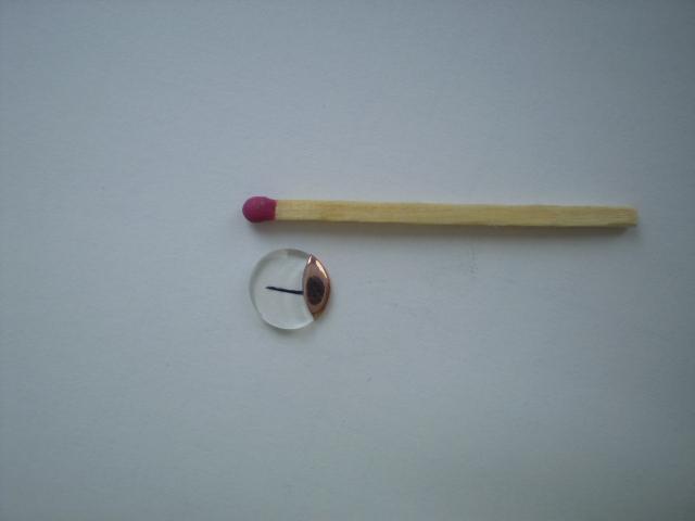

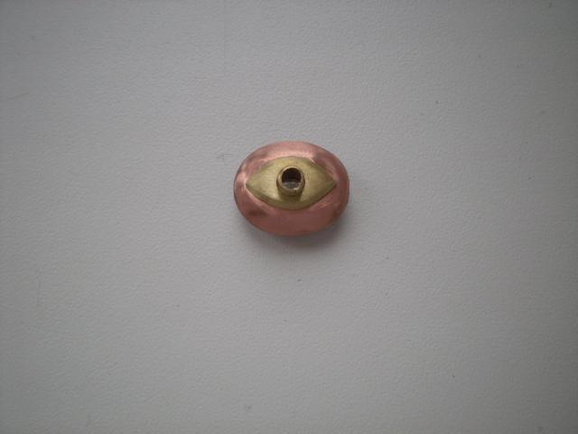

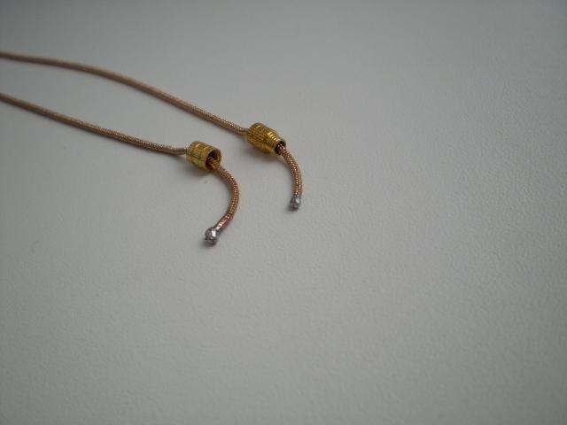

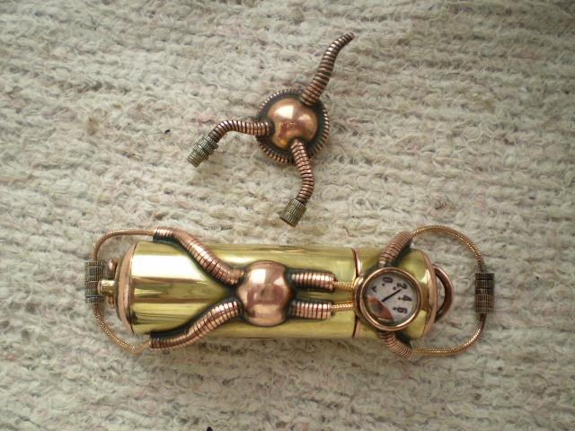

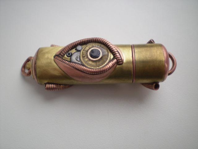

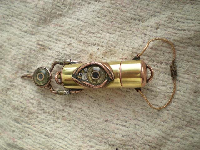

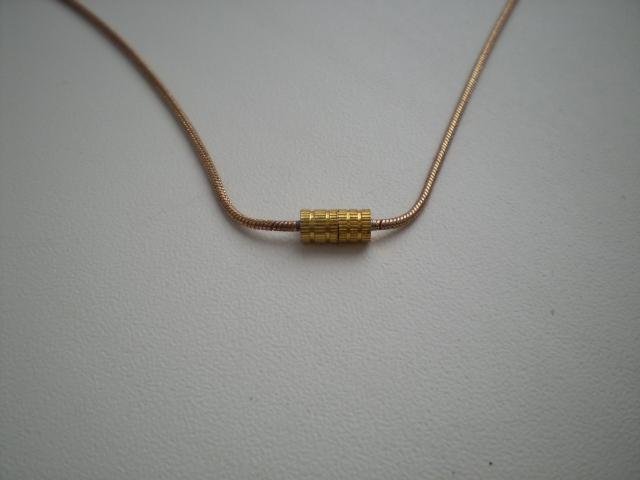

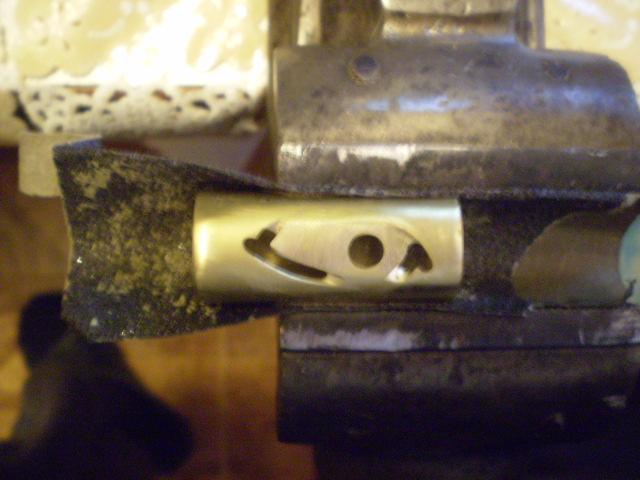

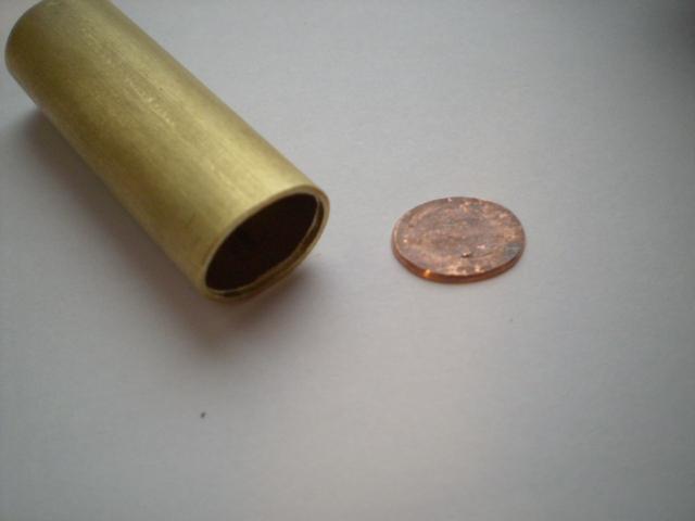

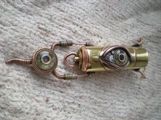

Доброго времени суток господа! На этот раз решил сделать флешку. Стиль - мой любимый, стимпанк. Флешку задумал сделать в виде подвески на шею. Но при желании с неё можно будет легко снять всё лишнее и носить её в кармане. Многословить не буду, думаю по фоткам будет всё понятно.

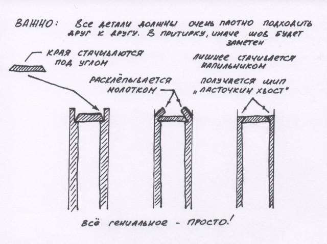

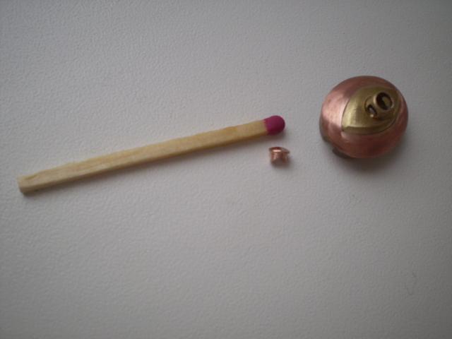

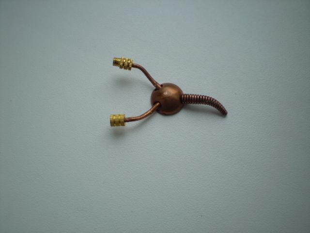

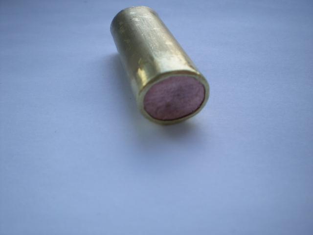

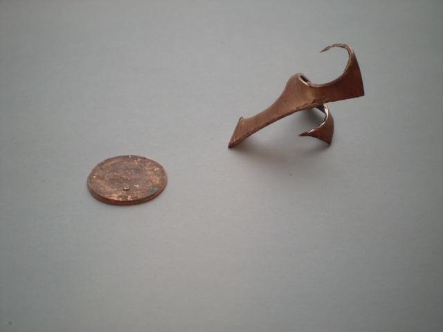

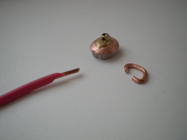

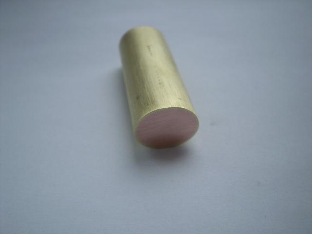

И так начну. Материалы традиционные - латунь,медь. Но для начала не большая схемка, по вопросу вклёпывания меди в латунь. Крепление без пайки так сказать.
Этот вопрос мне задавали уже не раз. Но проще нарисовать, чем долго и нудно описывать. А в результате всё равно не понятно.
Изображение Изображение Изображение Изображение

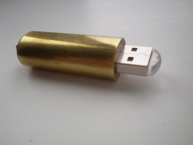

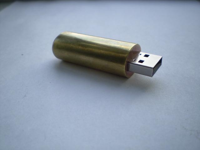

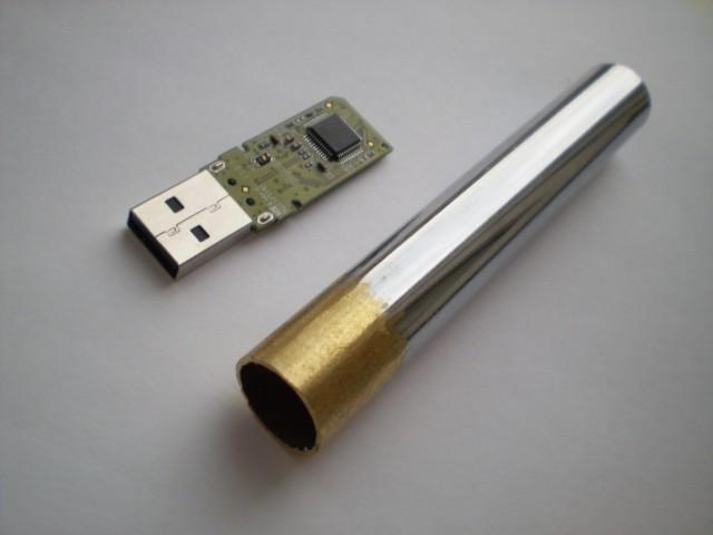

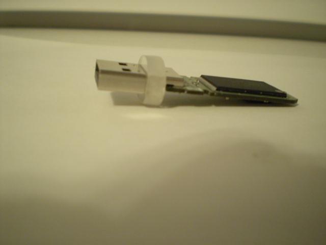

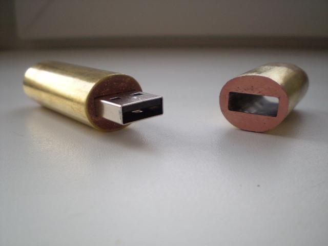

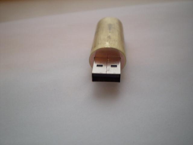

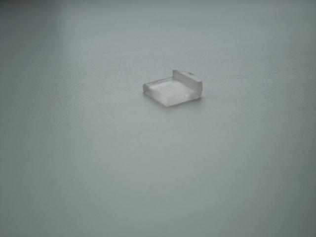

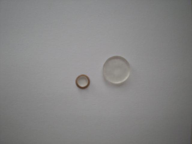

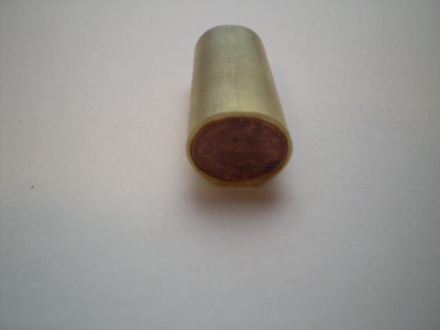

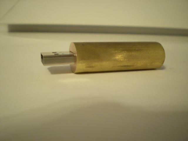

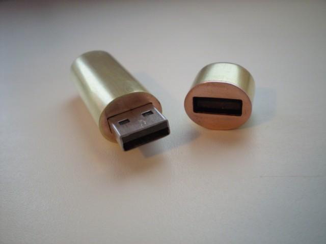

Флешка торчит очень сильно, по этому сделал проставку из оргстекла.

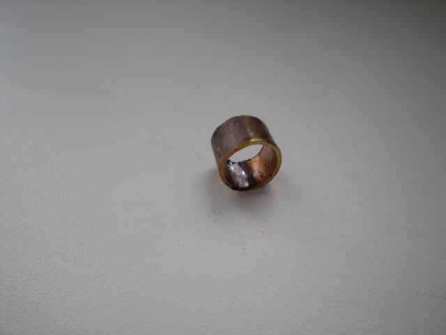

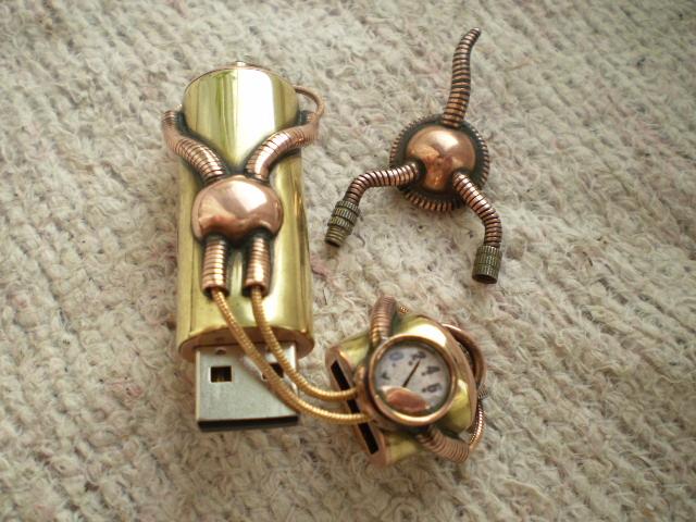

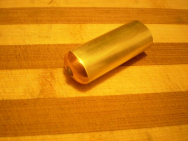

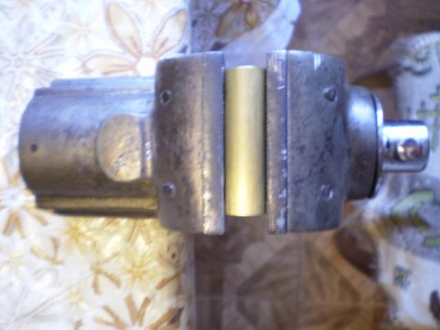

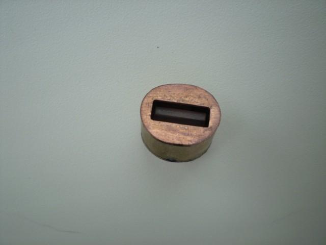

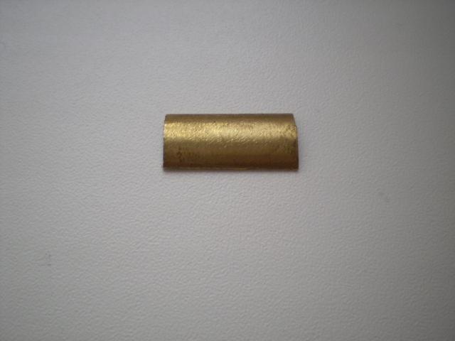

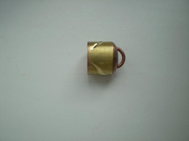

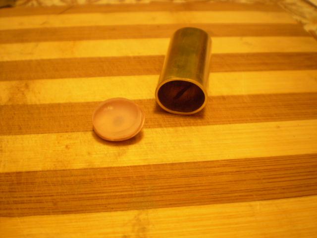

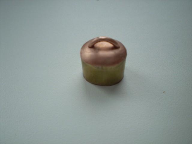

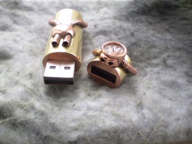

Колпачок.

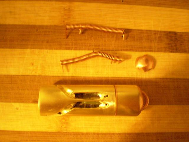

Задняя заглушка. Начинка будет сменной.

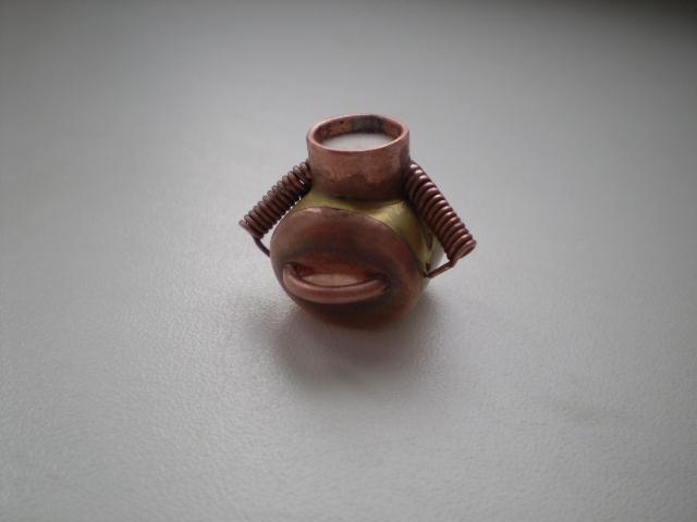

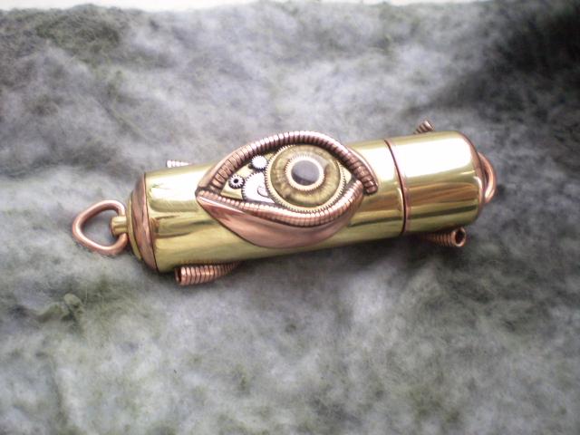

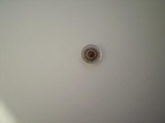

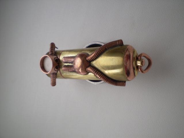

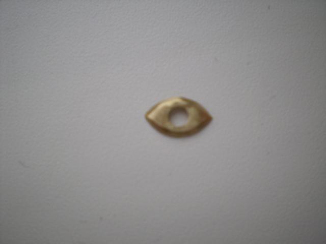

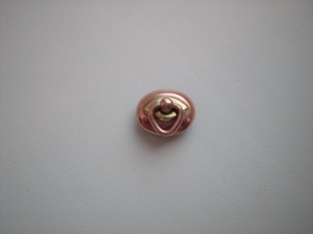

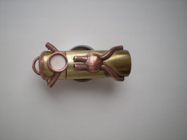

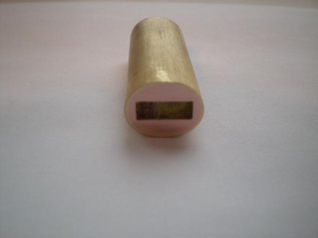

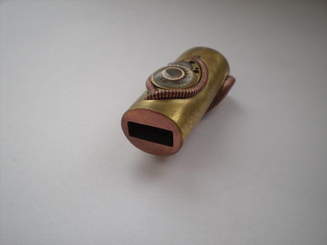

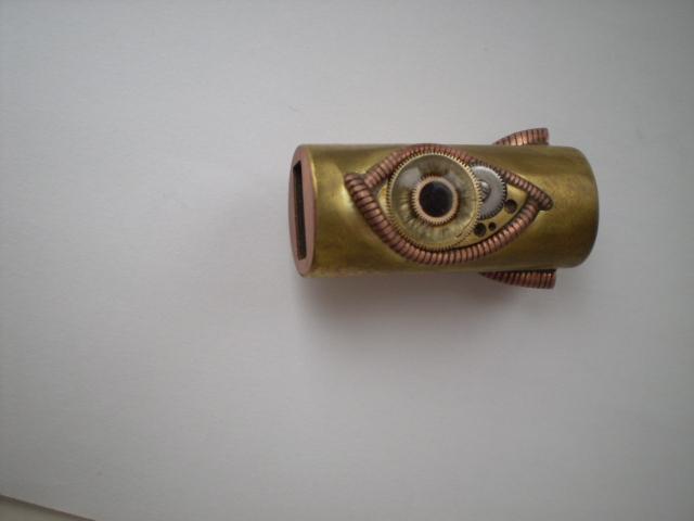

Корпус. На нём будет расположен глаз, с другой стороны будет распаечная коробка с гофрой.

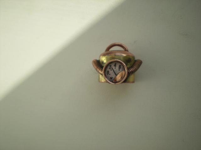

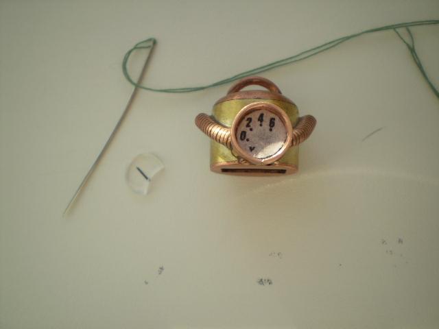

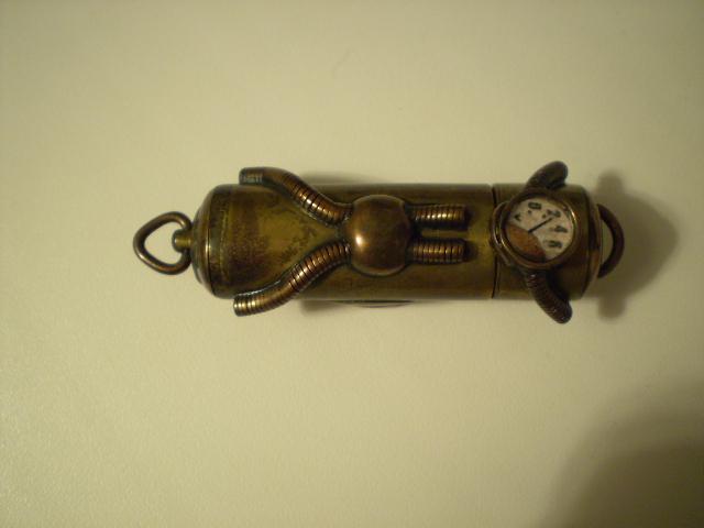

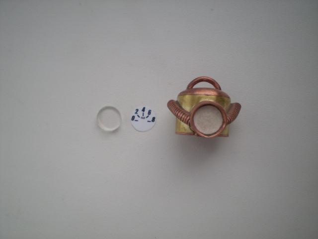

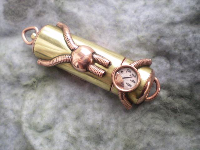

На колпачке будет размещён вольтметр.

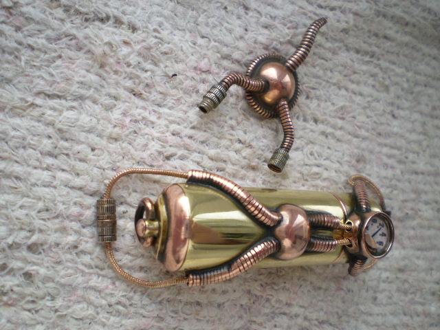

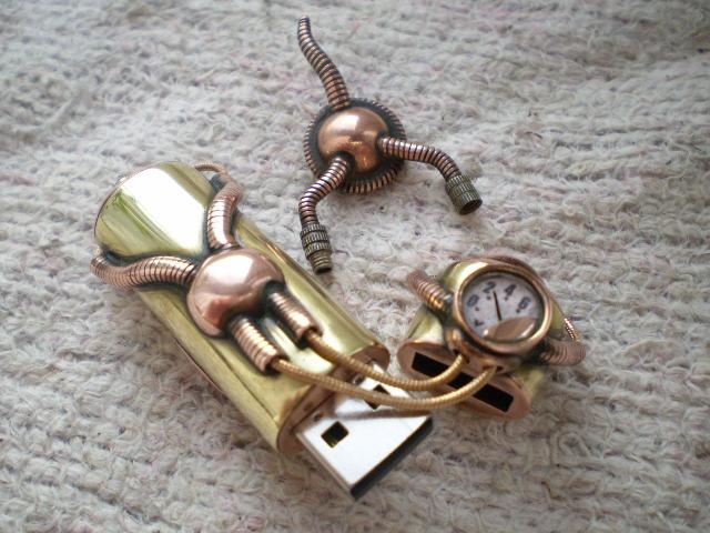

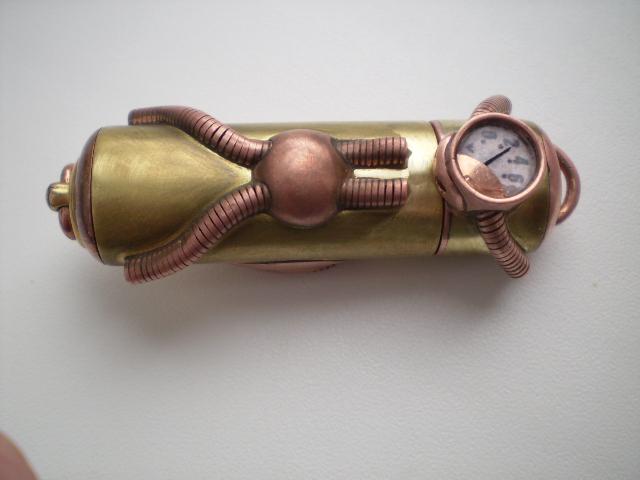

Вот что получилось:

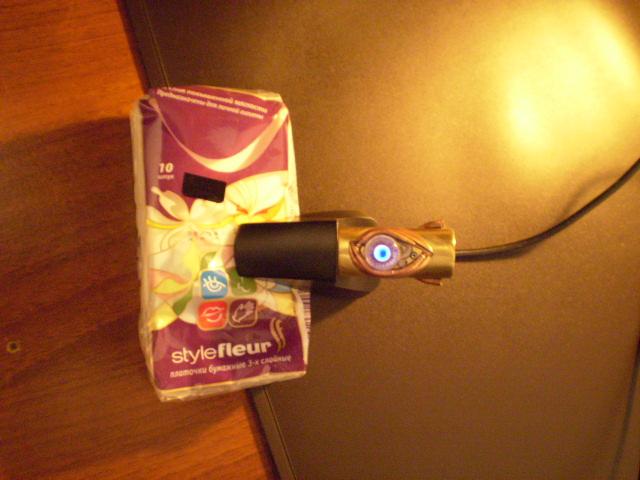

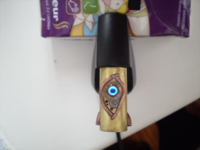

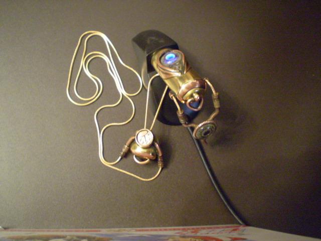

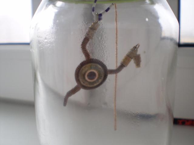

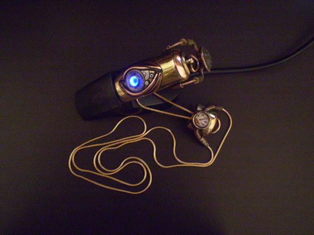

Проверил подсветку.

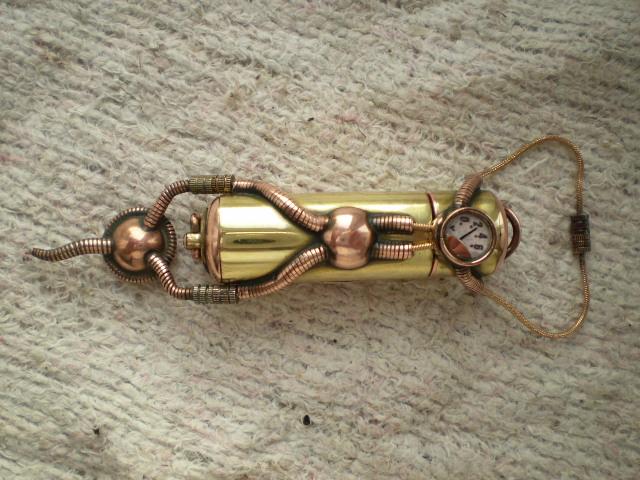

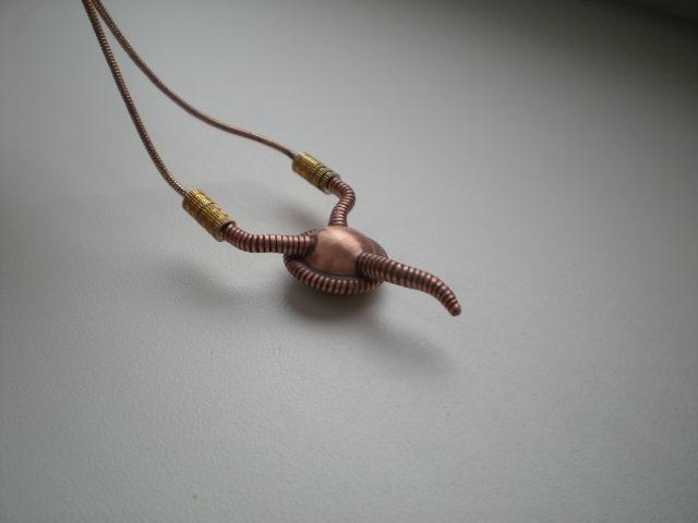

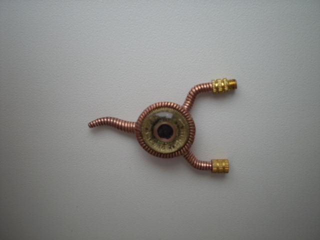

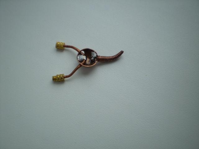

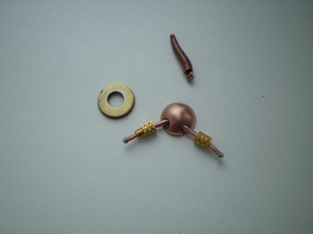

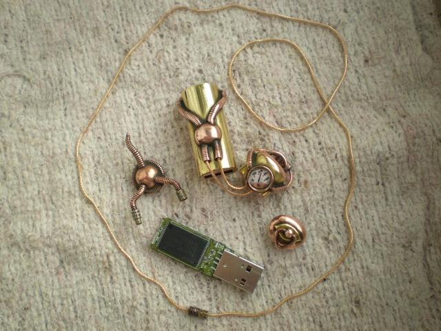

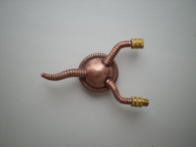

Теперь не большой довесок.

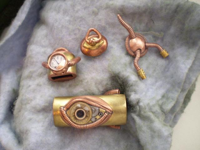

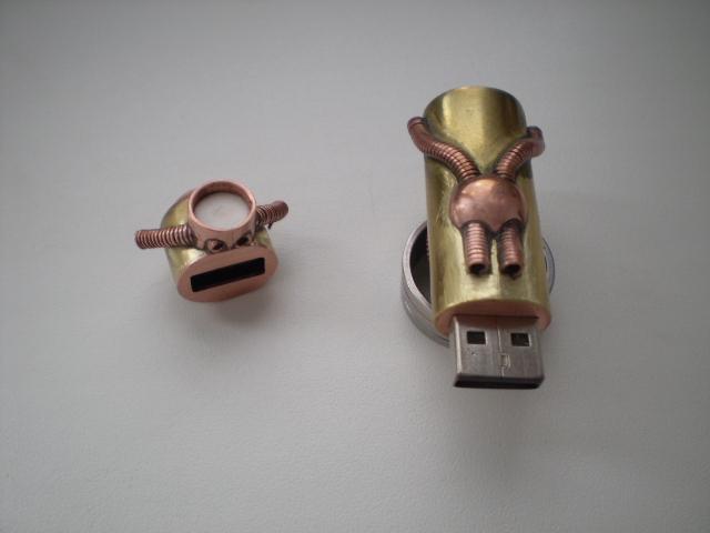

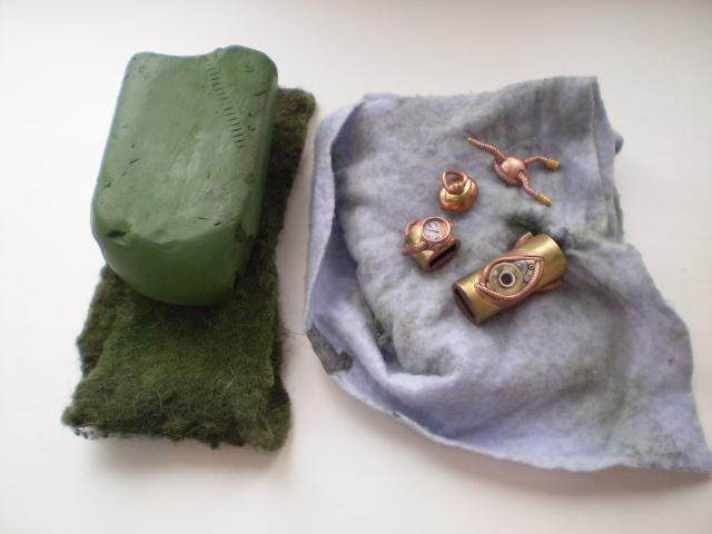

Шлифовка, полировка.

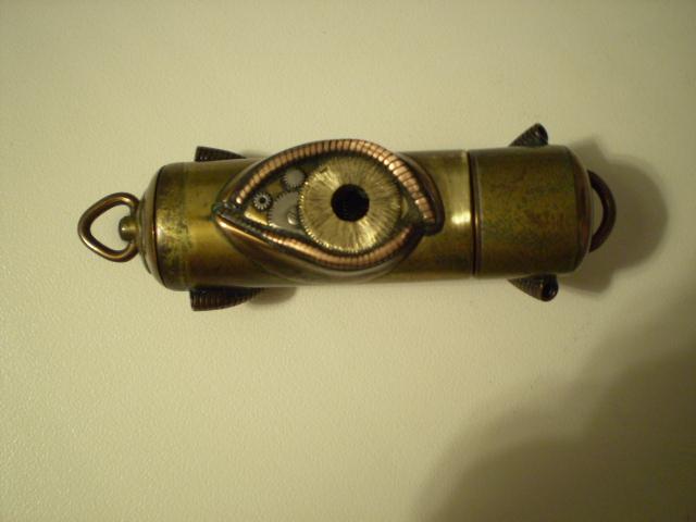

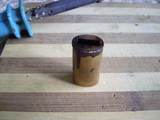

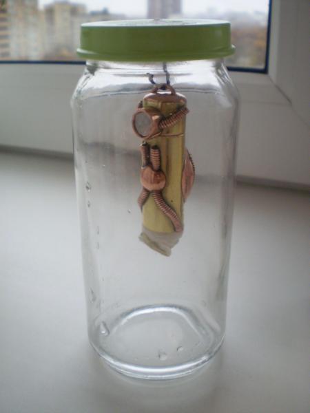

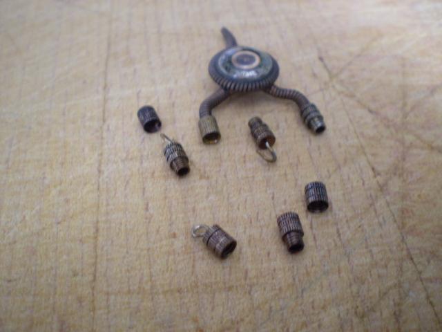

Патинирование (чернение)
Довесок.
И опять шлифовка и полировка.

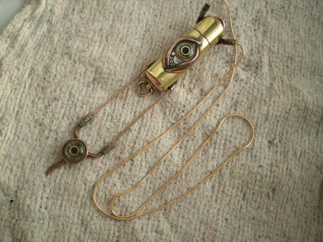

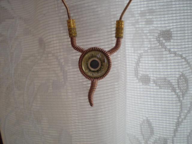

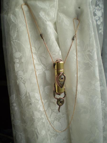

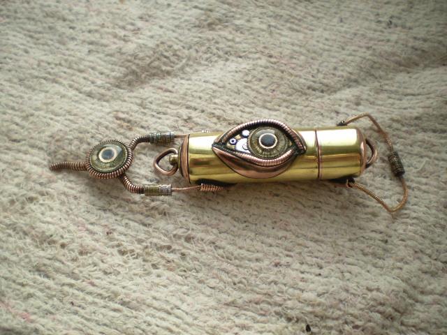

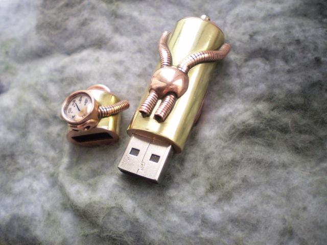

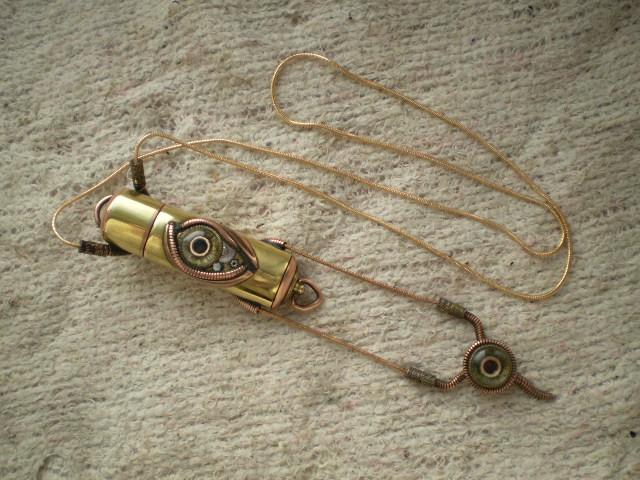

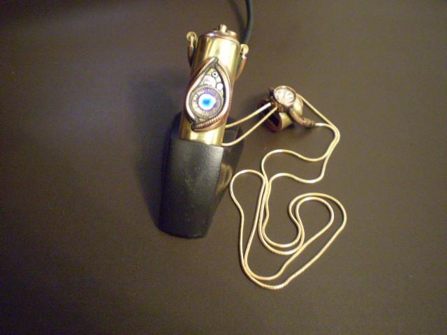

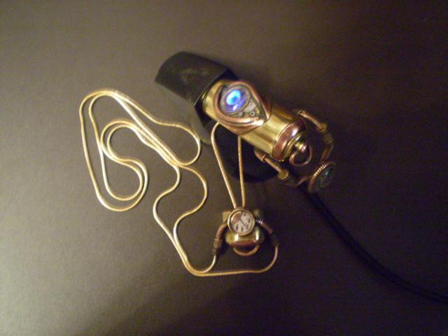

Результат на лицо.

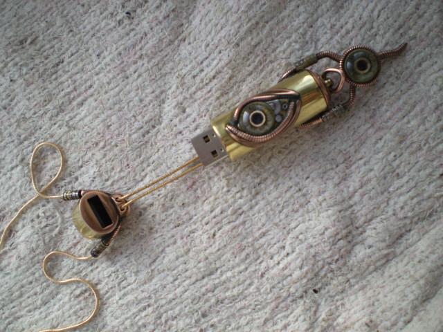

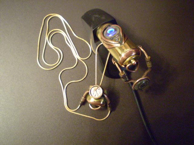

И с подсветкой.

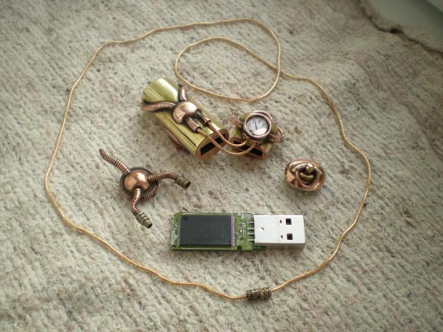

Как вы уже поняли, дополнительные детали можно трансформировать как только захочет фантазия и носить на шее. А можно и вовсе убрать их и носить флешку в кармане. Внутренности можно с легкостью поменять на плату Transcend большего или меньшего объёма.
Спасибо за внимание и терпение!

зря второй раз полировал, потемнеет оно все равно .даже всякие хитрые лаки увы на таких изделиях не держатся долго. достаточно было пройтись зубным порошком или на худой конец пастой на тряпочке.Это позволяет полностью контролировать процесс и оставить часть патины , т.е вывести в желтый но не темнеющий со временем. патинирование кстати тоже можно делать и в 2-3 этапа.
Придет с опытом , если потянет еще раз на подобное :-)

tarator, Благодарю за дельный совет, честно скажу не знал. На будущее пригодится, экономия времени, да и сил тоже.
