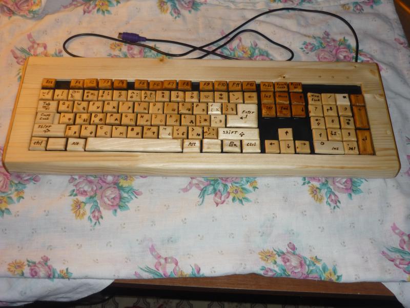

Всем привет. Решил поделится своими работами из серии деревянных клавиатур. Вначале сделал флешку из дерева, потом решил заняться чем то более серьезным, получилось это. Очень хотелось бы услышать конструктивную критикуИзображение

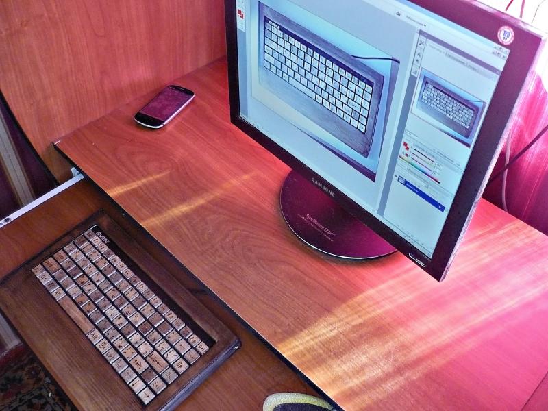

У первой клавы клавиши не очень ровные, а у второй тон разный. Да и выжженые клавиши не очень смотрятся. Но все равно супер)

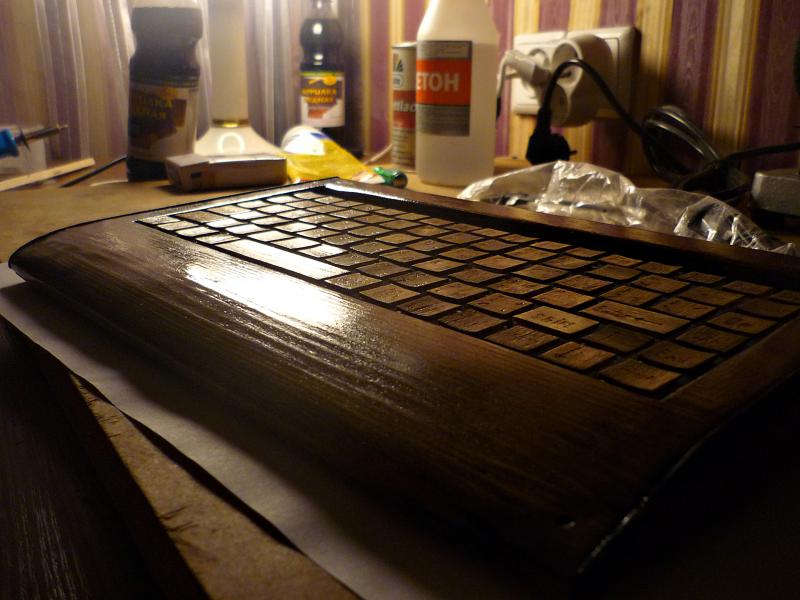

вот последние две фото гуд

если бы пластик скрыть было бы совсем отлично (:

Спасибо, учту замечания. В случае кнопок думаю использовать прозрачные наклейки с символами, благо продаются везде.

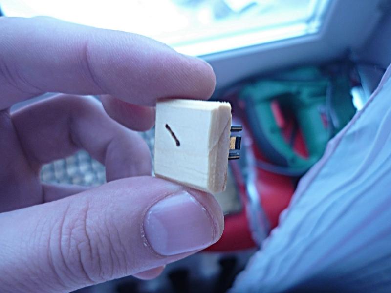

А я бы хотел узнать технологию изготовления кнопок. confused

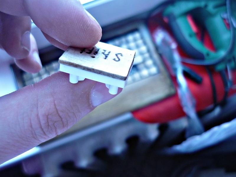

На самом деле технология очень простая, и за счет этого очень кропотливая. 1 клавиатура- взял сосновую доску, на ней расчертил кусочки 1.5 x1.5, выпилил их лобзиком. Получившиеся куски обтачивал со всех сторон дремелем. далее вынимал пластиковые кнопки клавиатуры донора и кусачками откусывал юбку, оставлял только стержень-клипсу. В деревянном кусочке с помощью дремеля высверливал пазл под стержень-клипсу, и склеивал все. Если бы я знал, сколько уйдет времени на это, я скорее всего отказался бы от такого способа. Абсолютно ровного результата не получилось, как видно на фото. Вторую клавиатуру донора выбирал уже с учетом прежних наработок, в ней клавиши плоские и хорошо утапливаются при нажатии. Я использовал фанеру 8 мм, нарезал лобзиком равные кусочки, далее ножом (в фанерном листе 5 слоев) отделил один слой от другого. Часть ломалось, но процентов 30 кусочков получались. далее шлифовал куски дремелем, чтобы они идеально по размеру совпадали с существующими кнопками. После обработки наклеивал их на существующие кнопки. Изза разной структуры фанеры цвет при обработке морилкой получился разный, но я это использовал как фишку.

torqe, А фотку обратной стороны готовой кнопки можно?
Сообщение torqe » 03 мар 2012 05:52
Sonic-Chainik, конечно

Сообщение Sonic-Chainik » 03 мар 2012 08:42
Спасибо, понял. :beer:

Вторая покруче получилась, только вот с корпусом что то сделать хочется, не хватает мультяшности. Сделать типо клаву для Винни)
