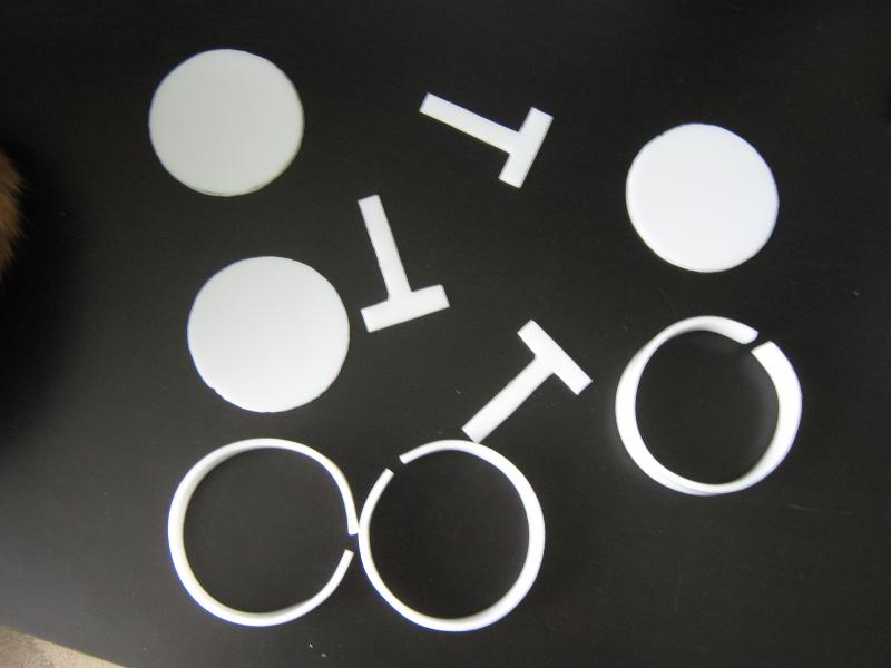

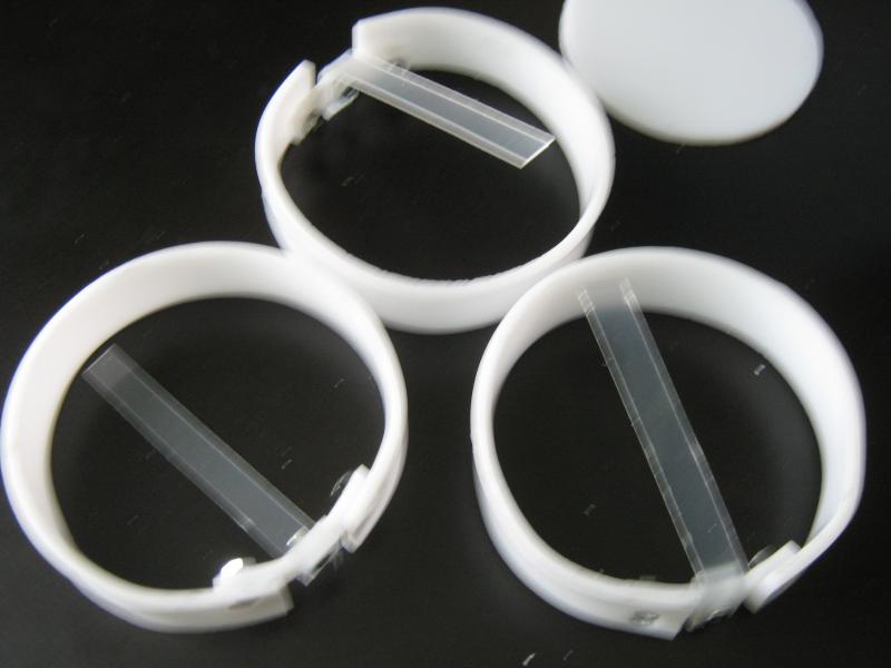

начнем с вырезания, скручивания, сгибания пластика

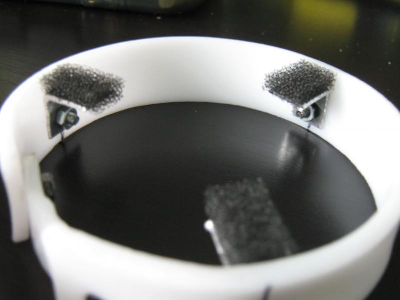

были и неудачные варианты
но в конце концов выбор пал на поролон

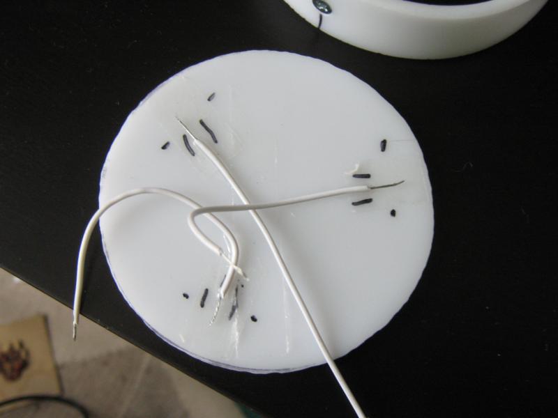

алюминиевые уголки как один контакт, провод на крышке как второй
вырезаем тарелки
вот такая незамысловатая система на тарелках

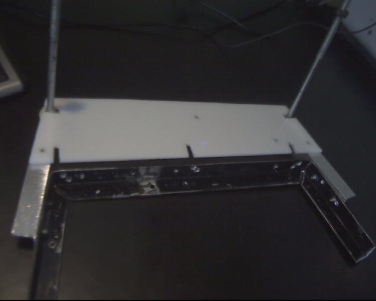

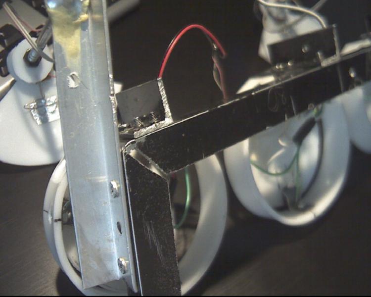

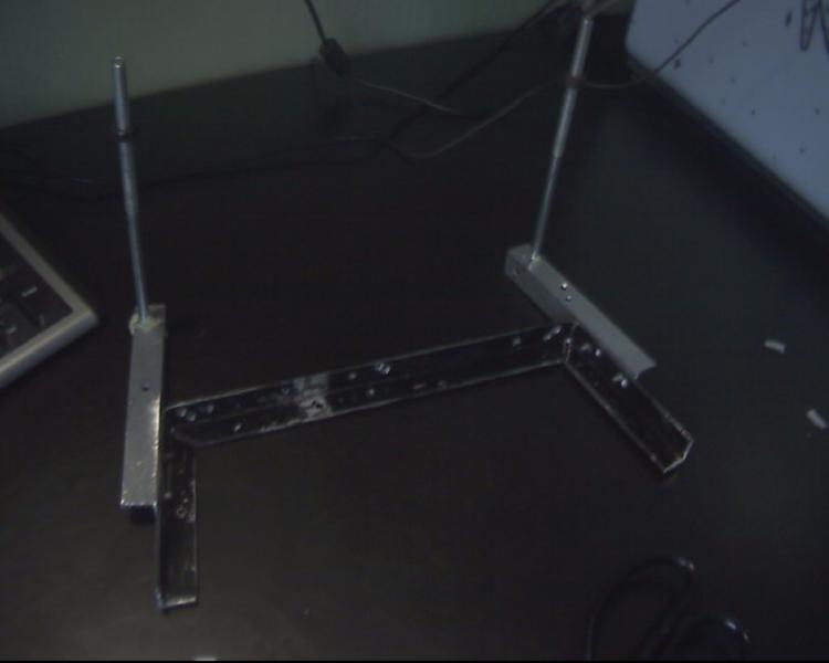

собираем каркас из алюминиевых уголков и болтов для тарелок
вид снизу

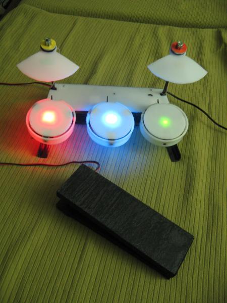

далее подключаем все к контроллеру клавиатуры, проверяем на работоспособность, регулируем степень прижатия тарелок, положение педов. выпаиваем в контроллере светодиоды, добавляем провода и светодиоды других цветов (синий, красный, зеленый)
к сожалению, фоток постройки педальки нет. но конструкция очень простая: два куска фанеры, кожа+4шурупа как шарнир, кнопка

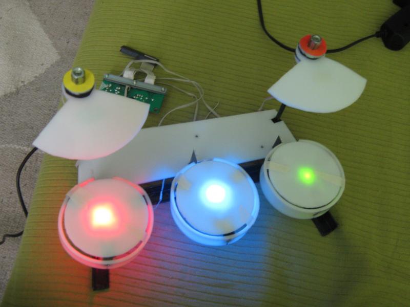

готовые барабаны
все из доступных материалов, минимальные затраты (обрезки оргстекла, уголки, светодиоды, контроллер от клавиатуры, фанеры кусок, кнопка)
