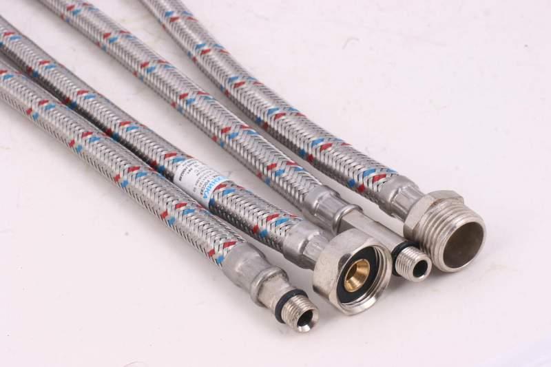

купил шланг для воды в стальной оплетке
130р за 2 метра. теперь думаю как из оплетки выдернуть резиновый шланг, т.к. со шлаегом провод получится не очень гибкий. В общем у меня вопрос - стоит ли мне вообще пробывать раундить провода такой оплеткой? кто нибудь пробывал????

Сообщение Sonic-Chainik » 15 дек 2011 17:36
Чревато, если коснётся комплектующих.

Сообщение Змей » 16 дек 2011 10:45
DEMON of light писал(а):купил шланг для воды в стальной оплетке
пробовал. не все так просто как кажется. несколько нюансов из своего опыта:
1. как и сказал Соник - очень-очень аккуратно нужно быть. ибо касание железа - и можно попрощаться с своим железом. короткое замыкание еще никто не отменял.
2. резать нужно хорошими ножницами по металлу. ибо оплетка там стальная. стальные концевые трубки нужно отрезать. и даже не пытаться их использовать. бесполезно их разобрать.
3. в обязательном порядке нужно защищать пластиковым раундом края этого металического раунда. по той причине, что стальные нити оплетки очень острые, и с легкостью прокалывают мягкую проводку, тонкий раунд, кожу рук. Так что перед раундом на провода несколько слоев изоленты, оплетку с отступом, еще изолента и после уж - декоративный раунд спрятать и закрепить изоленту.
4. есть проблемы с вытаскиванием резинового шланга из оплетки. Верхняя защитная оплетка натянута внатяг и вообще немного вплавлена в резину. Так что снимая оплетку с 10мм шланга можно получить в результате резиновый шланг и.... 4-5мм оплетку. и обратно ее расширить почти невозможно.

Сообщение ai_ » 16 дек 2011 12:00
от КЗ можно обезопаситься, усадивповерх прозрачную термоусадку, но неизвестно как это скажется на сгибании.
