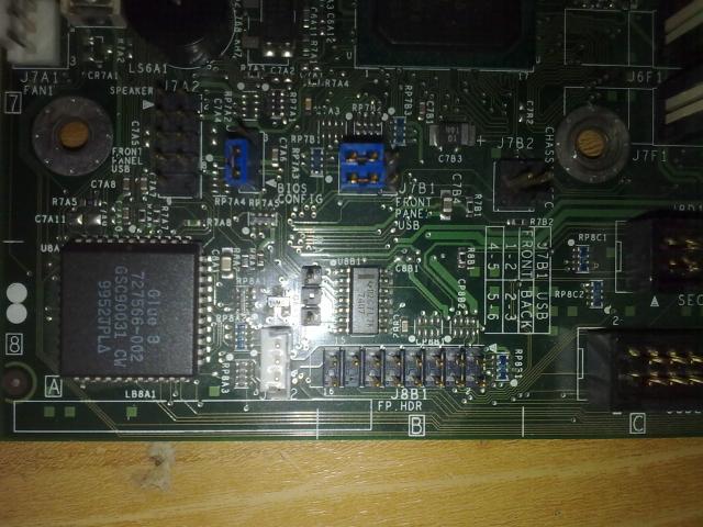

Привет всем. У мя проблема есть материнка интел старая я незнаю куда там подключать кнопку в ключения и перезагрузки ((( может кто знает подскажет!Изображение

я конечно не телепат.. может кто подскажет и по этим фоткам..
могу посоветовать посмотреть ее модель и найти мануал в инете

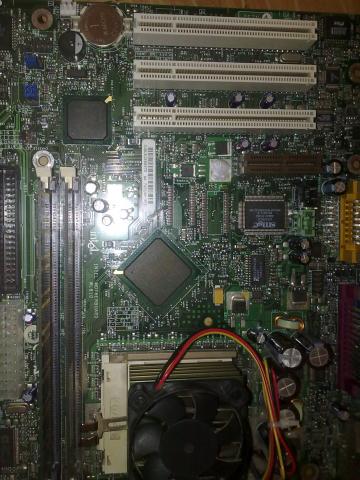

сфоткай все материнку в хорошем качестве. :wink:

ищи название и код матери. прямоугольник или наклейка. на лицевой стороне должна быть. возможно код написан на том длинном стикере между процессором, точнее северным мостом, и PCI слотами. иногда пишут около слотов памяти.

Сообщение Cruzzz » 22 дек 2010 23:01
Хех, старая знакомая )
Качаем документацию (pdf, 570Kb) отсюда, смотрим со стр.60.
*а вообще неплохо бы указывать модель, действительно. Бывает сложно вспомнить.

Или наугад тыкать скрепку и замыкать 2 контакта до появления результата)

разпиновка же может быть вобще в стороне, смотри внимателно, бывает вынесут к AGP или между PCI, и сидишь гадаешь, чего курили китайцы)))) и не китайцы)))

я бы просто отверткой провел по контакной колодке. на какой паре стартанула - там PWR
не бойся ничего не спалишь.

Другой способ - вообще не искать контакты PWR, а замкнуть PWR_ON (зеленый провод) в ATX колодке на землю(GND) - любой черный провод в той же колодке.
Удобно использовать скрепку.

Вроде бы, 5 и 7 пины:
