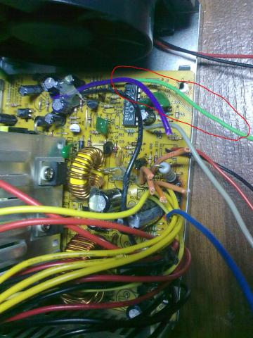

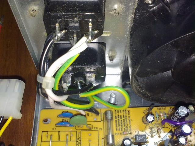

Сообщение GHERJIC » 27 янв 2011 00:36
Сегодня съездить за диодами не получилось :( там на фотке есть как они стоят :) фотку уже закину завтра насчёт кулера... (обратную сторону платы) Где этот зелёный взять??? тот провод зелено жёлтый? я понял что это масса вроде как :) :) :) сразу после подключения провода к БП
или вот этот
Если тот который на второй картинке то куда наго его впаять в тот пучёк из которого были выпаянны все лишние чёрные провода или к тому чёрному что на первом фото??? И можно ли выпаять один из входов на первом фото... и вместо него вставить тумблер включения БП ??? И соответсвенно как это зделать фото тумблера скину завтра обязательно :)

Сообщение -ALS- » 27 янв 2011 02:02
1. Зеленый+желтый (с фото 1) соединяешь с "пучком черных". Это "земля".
2. Вместо разъема МОЖНО вставить тумблер. Только зачем ?
3. "3.3 вольта... у меня этого проводочка нет" - посмотри на последнее фото, там целый пучек этих "проводочков". Но включать св/диоды без резисторов - это экономить на бубликах.

Сообщение GHERJIC » 27 янв 2011 09:18
так жёлто челёный это вроде как масса на первой фотке... я тут по форуму полазил нашёл что нужно замыкать зелёный (фото 2) он подкисанн как ps-on... с чёрным... может так верно??? тумблер вставить для того чтоб отключать и вкслючать БП... вилка питания далеко будет спратанна в столе... и постоянно лазить под стол не охота :) :)
GHERJIC offline
Сообщения: 22
Зарегистрирован: 24 янв 2011 17:58
Сообщение Александр Слободян » 27 янв 2011 09:34
GHERJIC, Тебе давно сказали ,что для включения используется зеленый провод из общего жгута шедшего к мат.плате... Да, на плате БП данный провод маркируется PS-ON. для включения БП замыкается на любой общий (черный) провод. По напряжениям: В жгуте идущем от БП к мат.плате присутствуют напряжения: +5 -5 +12 -12 +3,3
