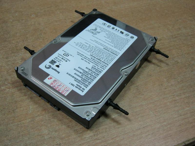

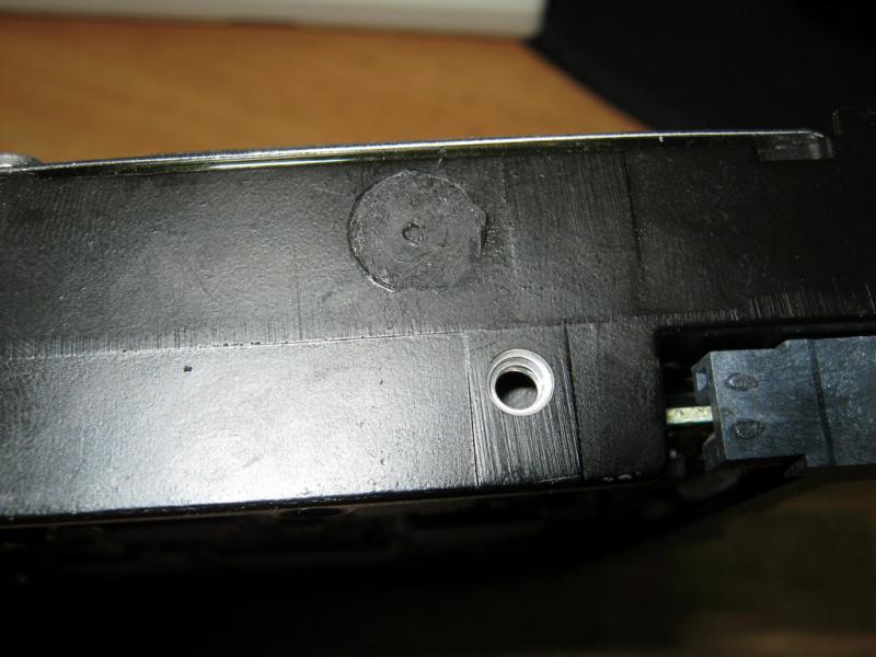

Я обнаружил офигенное применение силиконовым гвоздям, на картинках тестовый образец.

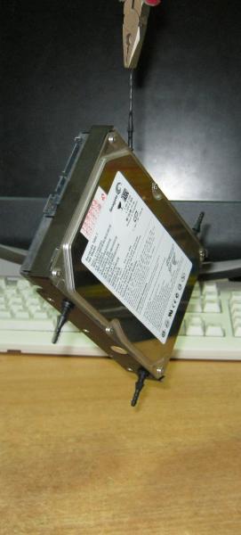

как можно видеть на фото, даже на одном гвозде диск висит уверенно. руками с трудом можно разорвать гвоздь. место склеивания не отклеивается только если соскоблить.

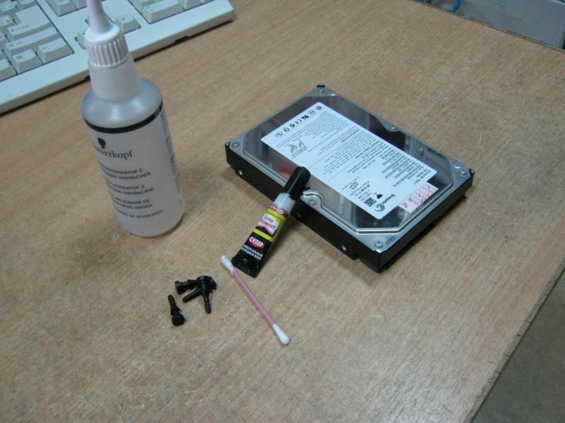

диск с такими гвоздями устанавливается в отсека 5''25 гвозди планирую крепить к корпусу путем зажатия стяжками. на фото в пузырьке ацетон.

Чрезмерная эластичность (наблюдаемая у силиконов без наполнителя) тоже не есть хорошо. Винчестер начинает циклично раскачиваться от малейшего толчка, а блины и БМГ этого не любят...

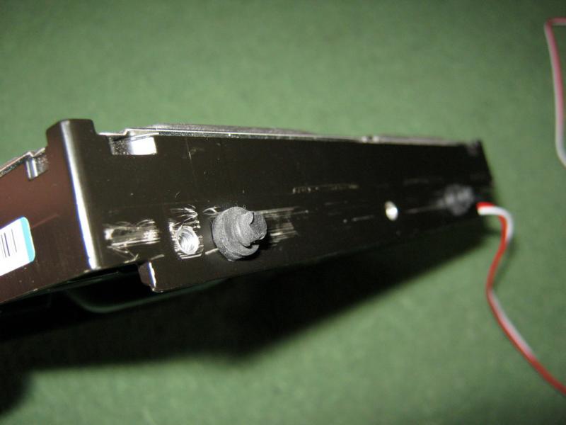

живой пример в без винтовой системе крепления. в разы уменьшился шум.

Ну вот уже получше,но закрепить потуже все же стоит.
От шума хорошо помогает связка из твердотельника и тихого файлохранилища.Ни звука вообще.
