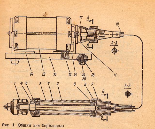

B.K.M., делал очень давно, бормашину:
1. Двигатель был от какого то привода, коллекторный 220 вольт 6000-10000об/мин.
2. Гибкий вал, сначала тросик спидометра, позже удалось достать от стоматологической бор - машины.
3. Самодельная ручка два подшипника и самый маленький патрон с конусом Морзе.
Работала прилично, и гравировать пробовали и сверлили платы,
судьба её неизвестна, её просто украли.

Можно. Рукавного типа (привод + покупной тросиковый гибкий вал). Двигатель желательно не выше 200Вт, иначе рукаву долго не жить.
Ручную бормашину собрать тоже возможно - при наличии и навыках токарных и фрезерных работ. Ну и выйдет это существенно дороже, чем приобрести.

devis, говорю, это было давно, ручку выточил на работе на станке,
двигатель кто то дал, а вал который от бормашины, символически за бутылку.
Да и сей час, если есть знакомый токарь, или доступ к токарному станку не проблема,
вот с валом нужно поискать. Думаю получится машинка что надо. ::-D:
