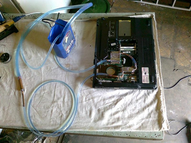

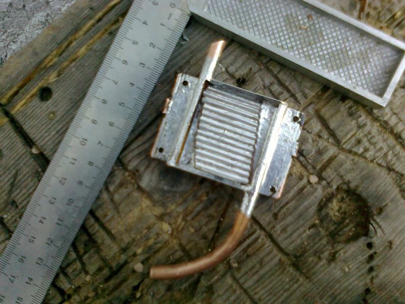

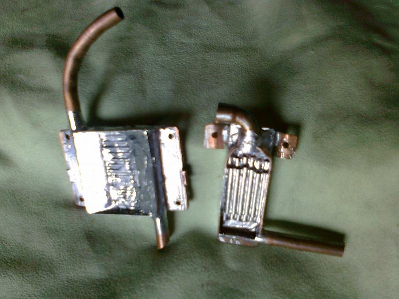

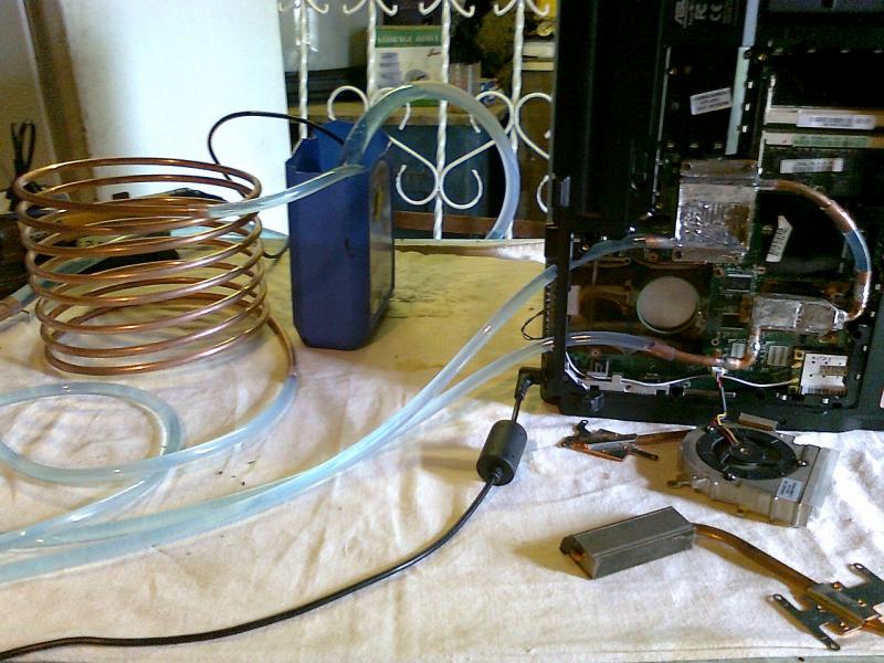

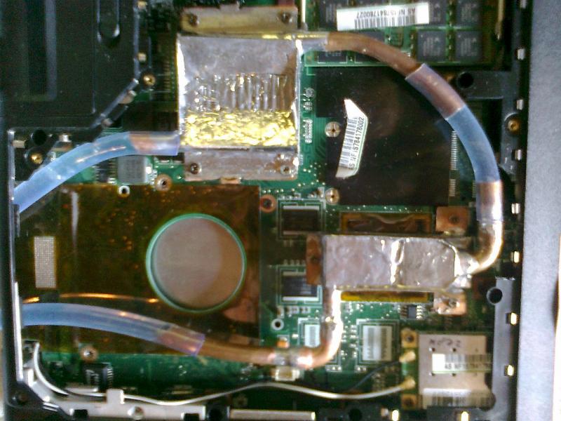

Сообщение Dimagans » 11 сен 2011 12:15
Ingrosso, могу показать фото как делал парень ща кину
Dimagans offline
Сообщения: 802
Откуда: украина херсон
Сообщение Dimagans » 11 сен 2011 12:18
ну вот ифото нарылИзображение Изображение Изображение Изображение Изображение
Dimagans offline
Сообщения: 802
Сообщение Dimagans » 11 сен 2011 12:19
можно зделать как на фото только ето на скорую руку делалось но можно и с корпусом делать сво
