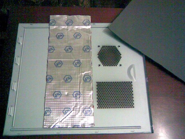

Сообщение Zenich » 05 май 2011 22:54
Чуть не наклеил все, вовремя остановился :)
Опять нужен совет профессионалов.
На боковой стенке есть перфорация для доступа воздуха на уровне процессора и пониже на уровне видеокарты, но при наклейке мата, получается что его клеевой слой будет смотреть через эти дырочки наружу, и я думаю даже дня будет достаточно чтобы на него налипла куча пыли. Вот опять прошу совета, чем их закрыть можно ? Шпаклевать и красить не предполагается - не настолько глобальный мод, если это вообще модом можно назвать. Думал в этих местах просто не снимать защитную пленку с клеевого слоя, но тогда в этих местах мат не приклеится полностью к поверхности. В общем пока думаю сам и жду Ваших предложений.
P.S. Приложил показать саму шумовку, та что серебристая StP - это будет вот так полоской приклеено - та что на битумной основе, а серый лист - это уже как поролон - накроет потом всю крышку, вот его клеевой слой получается и будет смотреть наружу через отверстия.

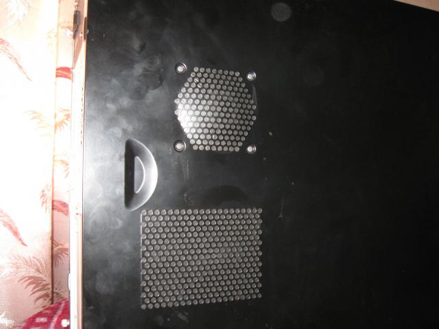

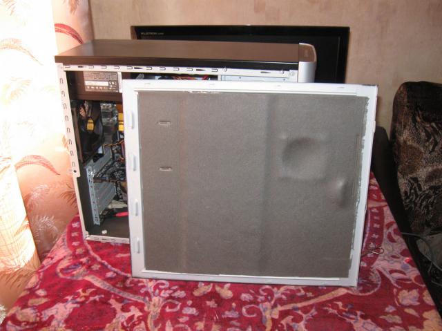

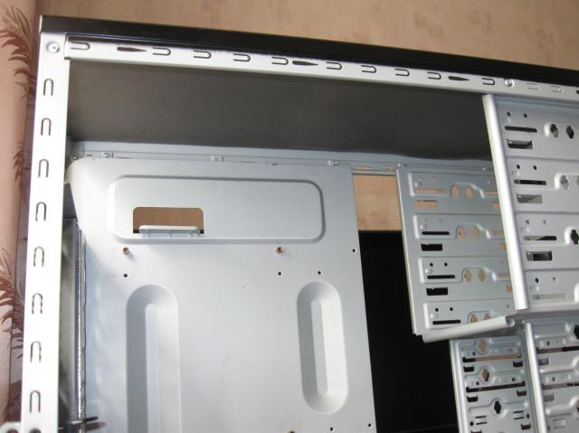

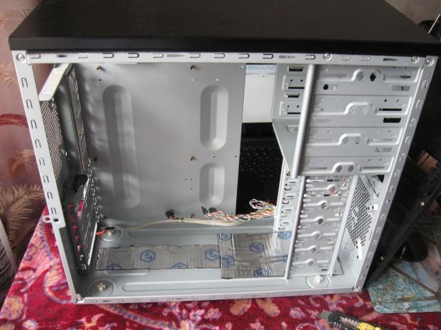

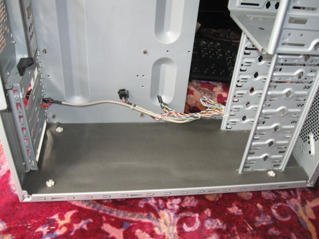

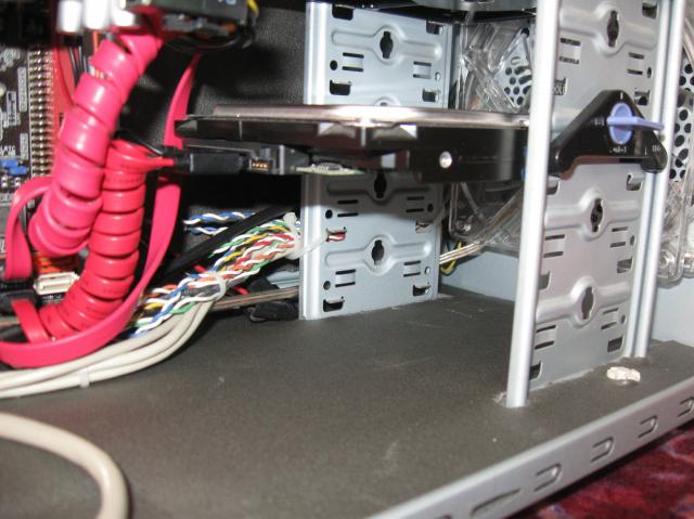

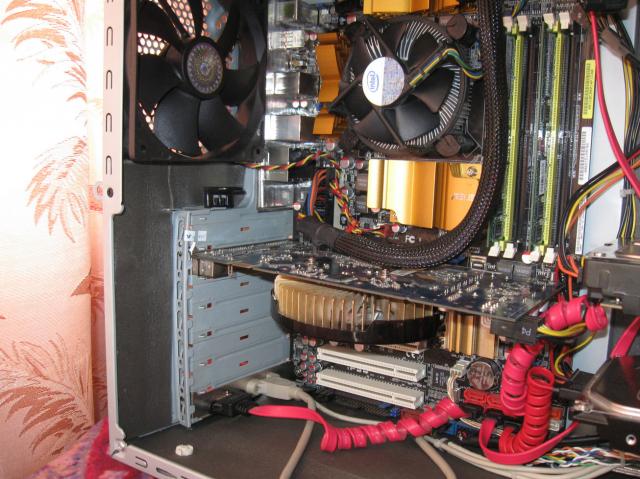

Сообщение Zenich » 07 май 2011 19:02
Так, после половины дня бардака в комнате идею воплотил в жизнь :D
1. Вариант в черной бумагой вполне себя оправдал. Место приклеивания хорошенько обезжирил, промазал клеем и приложил вырезанные куски бумаги, после чего промазал их клеем изнутри и дал просохнуть, а потом уж поверху клал шумовку, вот что получилось:
Изображение Изображение
2. Ну а далее полная разборка и оклейка дна, верхушки и второй боковой стенки. Кстати, вся затея заняла времени немного, а все остальное время потянула на себя генеральная уборка в комплектухе, с кисточкой, пылесосом, и смазкой кулеров :) . Сам процесс:
уже в сборе:
Результаты: Первое что стало заметно - ощутимо увеличился вес системника. По субъективным ощущениям стало примерно раза в два тише. Совсем бесшумно не получилось, но общая шумность стала ниже, тот звук что остался стал глуше, тональность ниже ... самое главное что перестал быть слышен процессорный боксовый кулер (все никак не куплю нормальный). Теперь посмотрю что будет с температурным режимом ... а то как то этот получившийся термос настораживает.
Общее впечатление: IMHO - овчинка выделки не стоит .... Если хочется абсолютной тишины - наверное лучше делать нормальный кастом с продуманной системой охлаждения и толстеньким металлом на корпусе.
