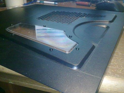

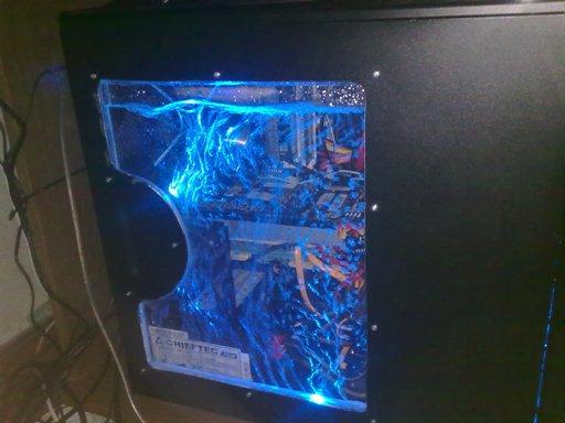

Аквариум в корпусе. Уже было, решил сделать себе.
Сообщение Xander_Kage » 05 апр 2011 18:32

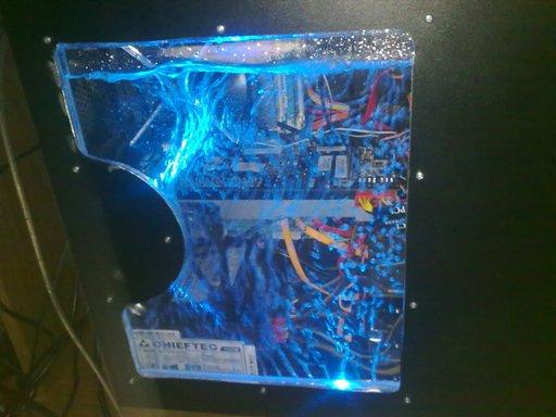

Вот что получилось.
http://cs11251.vk.com/u59318216/1309389 ... 01c72e.jpg
тут видео
http://www.youtube.com/watch?v=Ay4ebexlfoA
Xander_Kage offline
Сообщения: 14
Зарегистрирован: 11 мар 2011 10:15

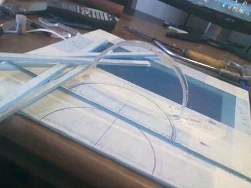

Сообщение Xander_Kage » 05 апр 2011 18:43

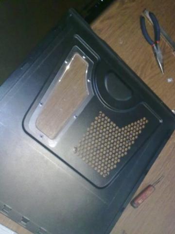

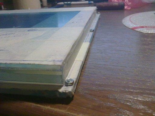

начнем с того что я долго искал где у нас продается оргстекло. С большим трудом нашел. Взял с запасом, тк ни разу не имел дело с этим веществом :D .
начитался всякой литературы и форумов. Вроде все стало ясно. Однако не отпал вопрос как же ровно разрезать его. После нескольких неудачных проб, нашел идеальный вариант реза. Большие листы я резал так:
брал металлическую линейку, по краям зажимал чем было. И потом скребком царапал вдоль нее. Примерно на половину. После лист переворачивал и ломал.
А вот с ребрами пришлось повозиться, тк они не хотели царапаться. Просто крошились или трескались. Пришлось купить ножовку по металлу. Так же зажимал линейку и потихоньку пилил ей. Получилось может не идеально ровно, но это максимум что можно было сделать.

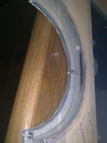

Вообщем из за необычной конструкции крышки, резервуар нужно было делать с дугой сбоку. Тк там находится ручка для открытия.

Сообщение INZHENER_BWS » 05 апр 2011 18:43
Сделал это молодец) красивенько...
думаю шумновато, в верху надо было сделать что бы верхушку воды небыло видно.
с рыбками было бы лучше... плавают и смотрят на железо ::-D: вот это была бы круть :super:

Сообщение Xander_Kage » 05 апр 2011 18:50

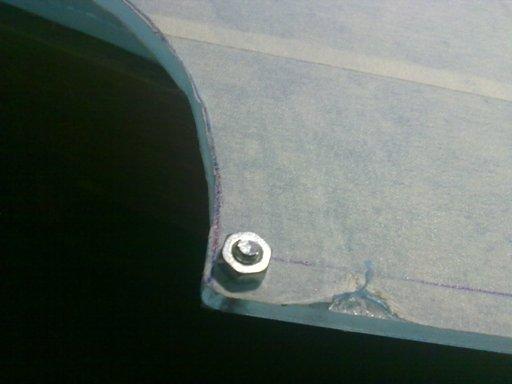

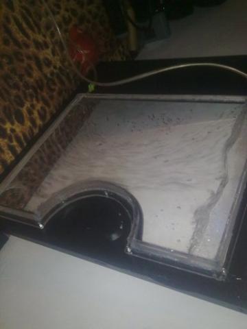

начнем по работе.
Все вырезал и подравнял по возможности. Из за отсутствия нужных инструментов.
Изогнул дугу. Строительного фена не было, пришлось просто держать над газовой горелкой на кухне)). Вроде ровно получилось.
К сожалению дремеля не было. Пришлось насверливать вот такие отверстия, а потом электролобзиком вырезать и надфилем ровнять.
Вот склеил стенки одной части.

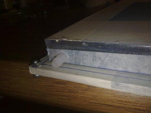

Сообщение Xander_Kage » 05 апр 2011 18:52

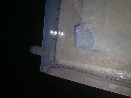

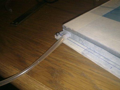

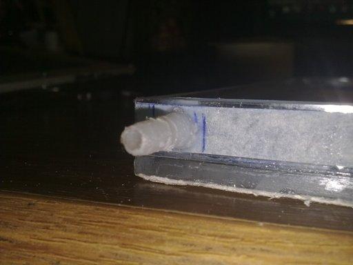

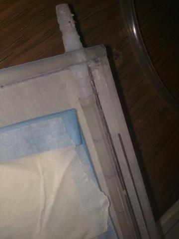

Тут можно увидеть штуцер. Просверлил отверстие и вклеил его туда. Клей обычный на цианокрилате. Для подстраховки залил герметиком с обеих сторон.
Все углы изнутри герметиком проклеил.
На второй стороне высверлил отверстия под винты, которыми крепиться резервуар к стенке.

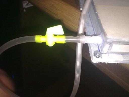

Сообщение Xander_Kage » 05 апр 2011 18:54
поставил, и прикинул как все выходит
Подсоединил все шланги и компрессор.
Краник поставил для того что бы стенку можно было убрать не вытаскивая насоса. Его в зоомагазине купил.
Это верхний штуцер, через него выходит воздух и конденсат.

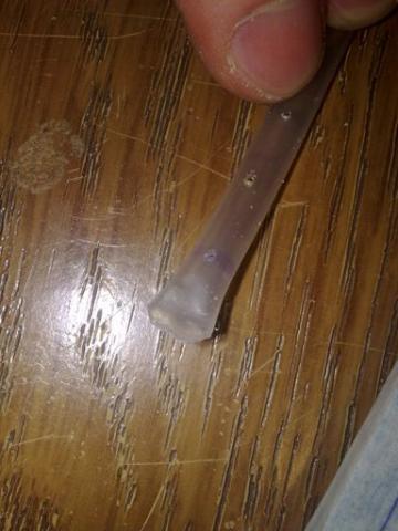

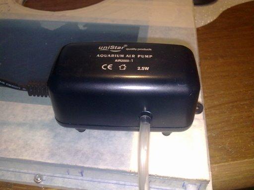

Сам компрессор. 250 рублей в том же зоомагазине.

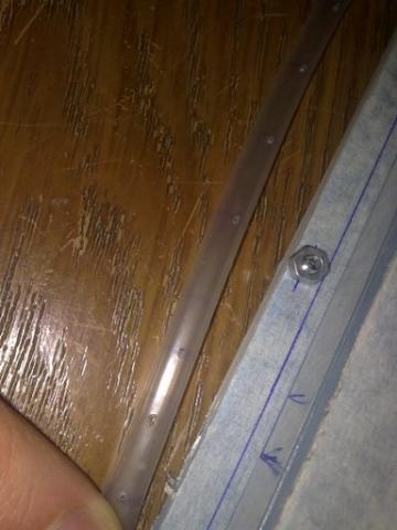

Кончик шланга заклеил клеем (все тем же, секундный. Гель). Расколенной иголкой проделал дырочки с шагом 1,5 см.
проложил шланг внутри. После чего приклеил все тем же клеем. Важно не переборщить. Не надо по всей длине клеить. Достаточно в паре точках прихватить.

Сообщение Xander_Kage » 05 апр 2011 19:01

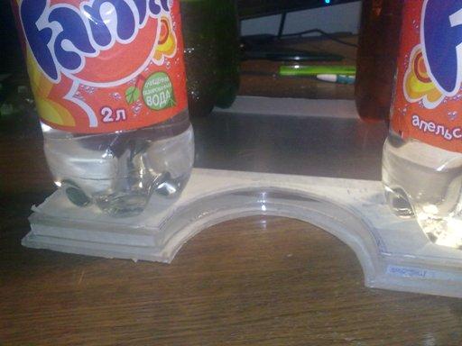

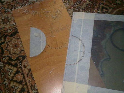

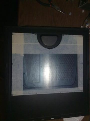

Вот этот рисунок предстоит вырезать.

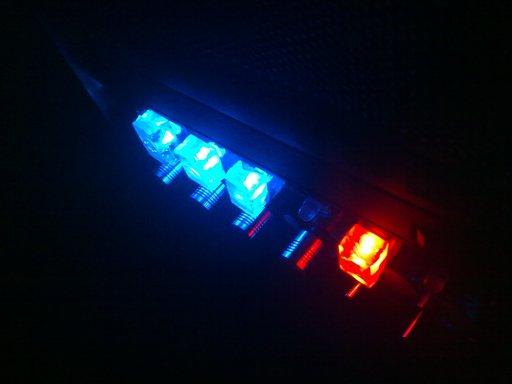

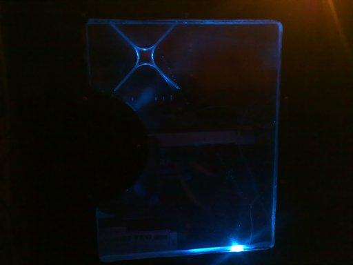

Попутно думал как я буду крепить светодиоды к резервуару. Придумал. Склеил несколько кубиком из оргстекла. Просверлил в них отверстия 5 мм сверлом. После приклею на нужные места. А в них засуну светодиоды.
на фотке я их надел на светодиоды от реабаса.

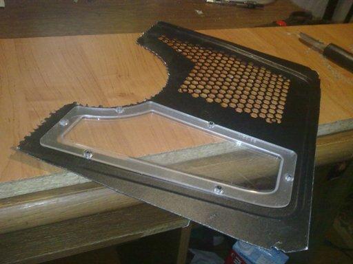

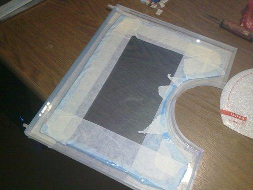

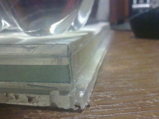

Начал склеивать обе части. Оргстекло очень хорошо клеиться дихлорэтаном.
Xander_Kage offline
Сообщения: 14

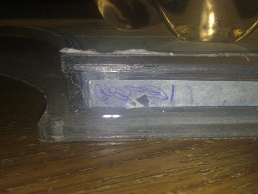

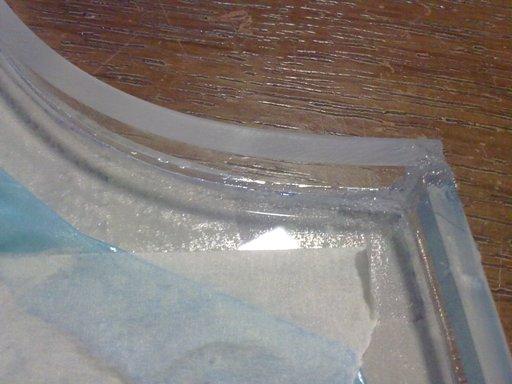

Сообщение Xander_Kage » 05 апр 2011 19:05
Хорошо пролил всю поверхность соприкосновения, прижал. После еще пару раз из шприца проливал Дихлором.
тут можно заметить серию неудачных отверстий)))

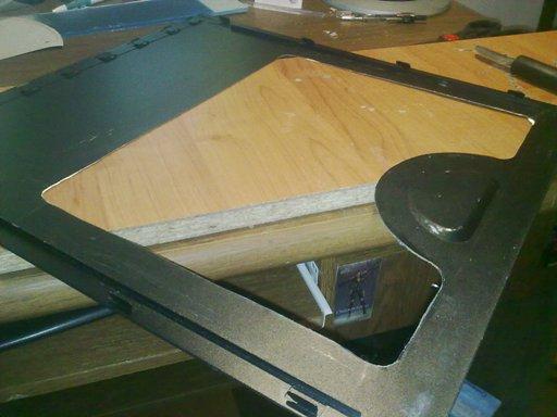

Вырезал окно, подравнял.
Замучался резать. Лобзик отказался резать по дуге. Пришлось сверлом очень часто сверлить. После все тем же лобзиком вырезать. Получилось конечно не красиво. В конце долго ровнял на наждаке.

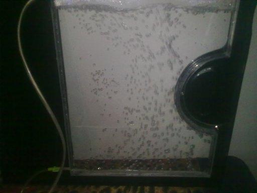

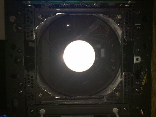

Сообщение Xander_Kage » 05 апр 2011 19:10

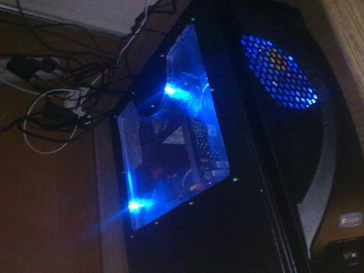

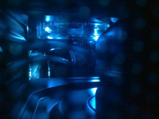

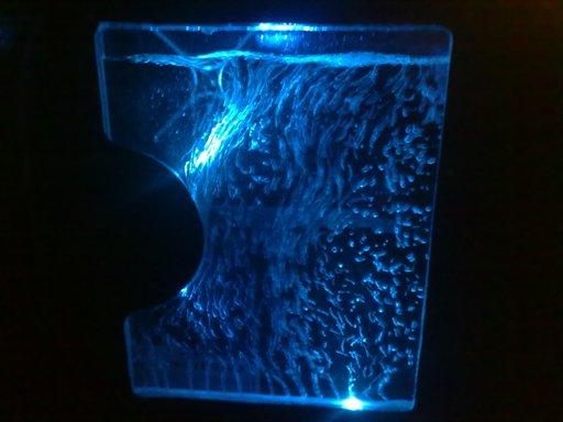

Все собрал воедино. Подключил. Проверяю на герметичность.
Еще купил неоновый шнур, синего цвета. Думал пустить под корпусом. Но в живую он светиться не так ярко как на картинке. Поэтому эту идею пришлось оставить. И искать этому шнуру другое место.
Припаял светодиоды и все поставил.
(капец как же я их заколебался паять! маленькие, постоянно сваливались, перекатывались. Но в итоге все получилось. Первый блин не был комом)))).
Без пузырей.
С пузырями)

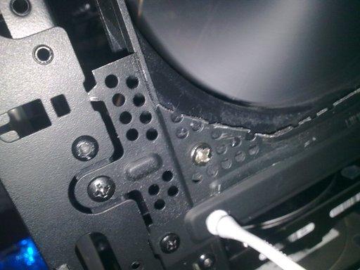

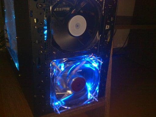

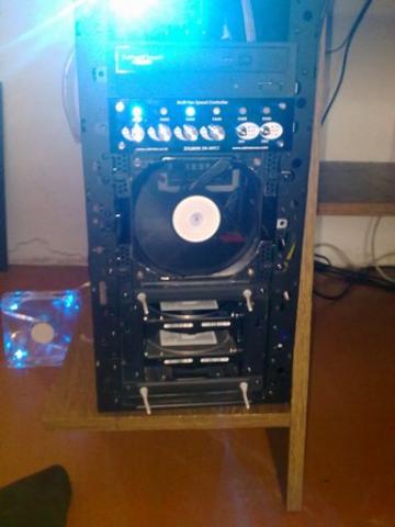

Из за того что воздуха стало поступать меньше в корпус, поднялась температура железа. Примерно на 3 градуса. Не много, но все же не приятно. Проблему решил установкой дополнительного охлаждения.
один на 120 залман примастырал спереди. Он работает на вдув и параллельно обдувает видео карту. Карта стоит palit gtx 570 SP. Греется не хило, в играх под 80.
Ниже стоит такой же только с синей подсветкой.
Xander_Kage offline

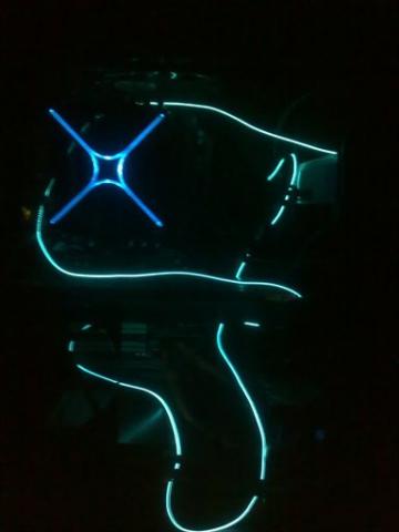

Сообщение Xander_Kage » 05 апр 2011 19:26
Один тоже с синей подсветкой на проволоку :D примотал на место под видюхой. Лежит под углом. Держится хорошо, не болтается, прижал со всех сторон.
Еще один кулерок дует на проц. Его так же пришлось модернизировать, тк. он был широким и из за его габаритов, не закрывалась стенка с аквариумом.

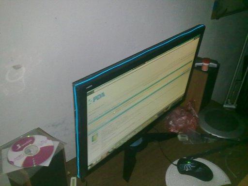

Все таки нашел место для шнура. Провел вокруг монитора.
Изначально приклеил по центру на прозрачный скотч. Не понравилось то что с разных сторон его не видно. Да и скотч просто ужасно смотрелся.
После переклеил уже на супер клей (все тот же. ОЧЕНЬ МАЛЕНЬКИМИ КАПЛЯМИ, и только по углам, ну и в нескольких местах где выступал не ровно)
ночью смотрится потрясающе! взгляд не оторвать)))
Все кто видел, офигевали) от увиденного. Кажется как будто что то прямоугольное в воздухе висит. С приятным синем свечением. Да еще и пузыри так радостно бегают рядом.

Насос поставил на привод. А провод вытянул сзади, подключил просто в "пилот". Там кнопка есть, так что включить можно так же быстро как выключить.
а вот единственный кулер который вытягивает горячий воздух.
Сообщение Xander_Kage » 05 апр 2011 19:33
INZHENER_BWS писал(а):Сделал это молодец) красивенько...
шум приемлемый, по ушам не бьет, а при желании всегда можно выключить как насос так и светодиоды.
А то что верх видно, то так задумано. точнее в силу конструкции корпуса так получилось. Хотел что бы и проц видно было и уровень был не низким. А више не мог сделать т.к компрессор некуда было ставить кроме как на привод. А он как вы наверно знаете, должен быть выше уровня воды, иначе затопит и сгорит
:weep:

на днях еще один кулер хочу запишнуть (последний). на пол, будет стоять между БП и винтами. И работать опять же на вдув. Считаю что на выдув и одного хватит, к тому же теплый воздух у нас на верху. Единственно плохо то что на реабасе закончились крутилки под кулер :D Придется либо от молекса питать либо 3 пина на 4 ставить.
Сам он плоский и оборотов не особо много. Но зачем то купил, и надо куда то его деть.
Вообще если посчитать все кулера с процессорным, то их 7 штук (если с этим). Это без 2х, которые на видюхе стоят.
