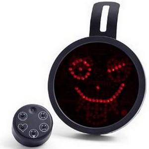

собсна вопрос в том,будет ли корректно работать привод,если вместо его верхней крышки будет кусок красного стеклопластика?

вот от такой штуки стеклышкоИзображение

Будет без каких либо претензий. Главное магнитик не забыть, который на этой крышке обычно висит и помогает диску не взлететь.

крышка пропускает красный свет, а длина волны лазера для чтения DVD дисков как раз соответствует красному цвету. Прямое попадание луча на сетчатку глаза вызовет её ожог. Как вариант можно по траектории движения лазерной головки поставить непрозрачный и неотражающий щиток.
