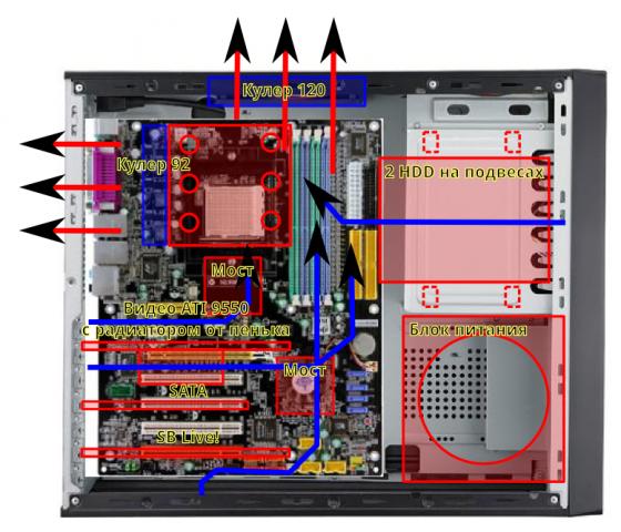

Ну насчет разделения я погорячился... там видать сильно модная видяха, а я сильно обмыл оплату корпуса ))) Вобщем остается 7 сантиметров между видяхой и блоком питания.
Пока родилась вот такая схема:
Видяха с пассивным кулером от пенька, винты хочу запихать в 5,25 отсеки на растяжки, вместо заглушек поставить сетку для их охлаждения, вверху 120ка Glacial Tech на 950 оборотов, на проц ArcticFan 92мм с регулятором от залмана.
Корпус с дырами охлаждения:
Есть стойкое убеждение, что радиатор проца будет больше ширины корпуса, так что решетку над процом срежу, а дыру задекорирую.
Подскажите ставить 80ки на выдув или нет, отзыв BrAGuS зародил сомнения... Опять таки есть место под две 80ки может два залмана последовательно подключить? Хотелось бы максимально тихий корпус!

Сообщение Sonic-Chainik » 18 янв 2011 23:53
IIaBeJI, Судя по расположению БП, он выдувает воздух через морду.
Если так, то возникает вопрос тносительно целесообразноасти установки много-много крутиляторов.
На проц стоит поставить scythe shuriken или аналог НЕбашенного типа ростом до 120мм.
Даже резать корпус не обязательно.
Сообщение INZHENER_BWS » 19 янв 2011 00:12
ну а что если судя по последней фотке, то
1. на проц хороший радиатор, вентилятор на крышку 120х120
2. видео и южный мост 80х80
3. вентилятор на БП
И того 3 шумных точки, я думаю хватит
а вы Sonic-Chainik, что думаете?????

Сообщение Sonic-Chainik » 19 янв 2011 09:36
INZHENER_BWS, Одна из моих систем
Athlon x2 5200+
Radeon 4650
БП 300Вт InWin
В системе только два крутилятора - двенашка на проце (тот самый scythe shuriken) и еще одна двенашка в БП.
Оба крутилятора запитаны на +5В.
Корпус - допотопный кетайский АТХ с вертикальным БП над процом.
Я против большого количества крутиляторов.

Совершенно согласен, вентилей хотелось бы минимум! Но судя по статьям об охлаждении, в том числе и с этого сайта, даже один правильно поставленный вентилятор может дать неплохой эффект!
BrAGuS писал(а):а в чем мой отзыв сомнения вызвал?
Очень задумался, может 2х6 вольт залманы поставить? Шуметь не должны... Но как говорил, хотелось бы вентиляторов поминимуму.
BrAGuS писал(а):Из своего опыта, у меня фулл-десктоп корпус стоит видяха 260гтх и один вентель 80х80 около проца. в результате кулер видяхи работает на 50% а сама видеокарта нагревается не больше 55градусов нагревается, а без вентиля(80х80) видеокарта была 60-65градусов при работе её вентиля на 70%
