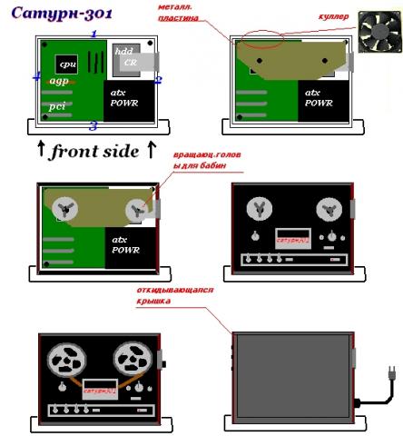

Уже неделю веду работы над данным девайсом.Я учел свои прошлые ошибки,в частности,в данном случае постараюсь сохранить дизайн этого магнитофона максимально.
Вместе с компановкой элементов ПК возникли некоторые трудности.А именно-для сохранения дизайна магнитафона я оставил головы,которые дорлжны вращать бабинную ленту(бутофория).Они крепятся к металлической подложке(достаточно прочная,покрытая защитой сталь),которую я уже очистил от ненужных компонентов и готов разрезать,но вот незадача-кулер процессора упирается в этот поддон как раз в центре того места,где стоит одна из голов!Расстояние между куллером и поддоном не более нескольких миллиметров.Как выйти из данной ситуации? confused Я думаю что кулер,который будет установлен сзади процессора ситуацию не спасет.Варианты с закреплением голов на клей к верхней части не предлогать,они должны вращаться..
Постарался толкого нарисовать ситуацию =)
Стенки на рисунке-
1.Задняя стенка из пластика с прорезями
2.Глухая стенка из дерева(в ней будут прорези под БП)
3.Передняя стенка с прорезями
4.Глухая стенка из дерева
Обозначение:
CR-CARD READER,находится непосредственно над HDD.
