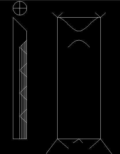

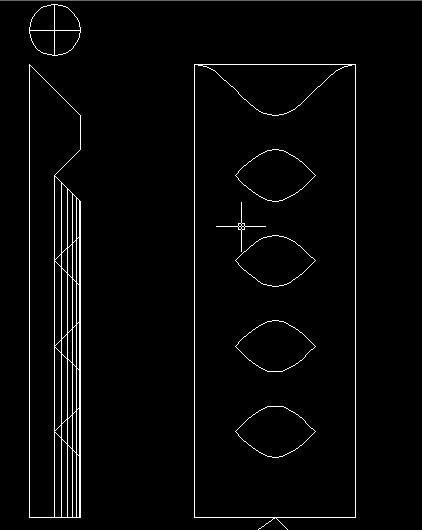

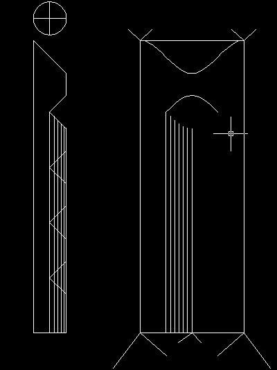

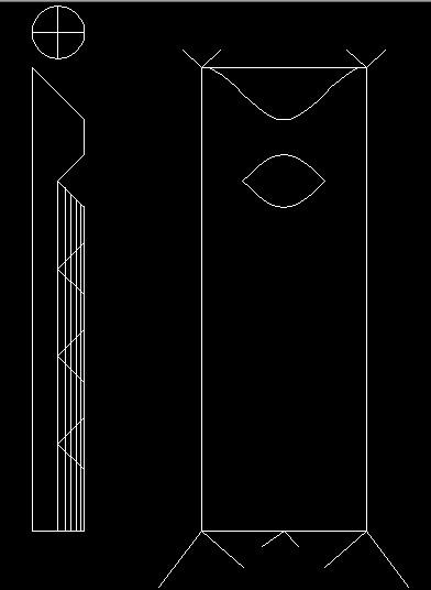

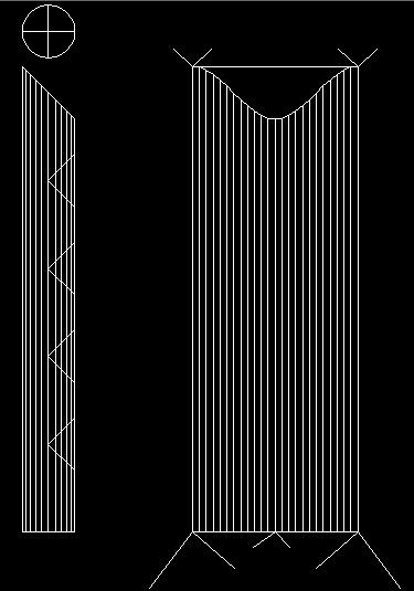

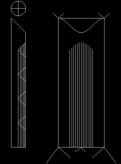

Сообщение Tony » 01 авг 2011 16:05
wwar, спасибо за так неудачно окончившуюся попытку помочь. я тут по дороге сам разобрался - способ один узнал. с помощью проекции на окружность. вот так:
