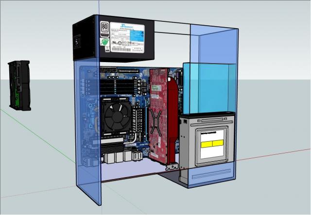

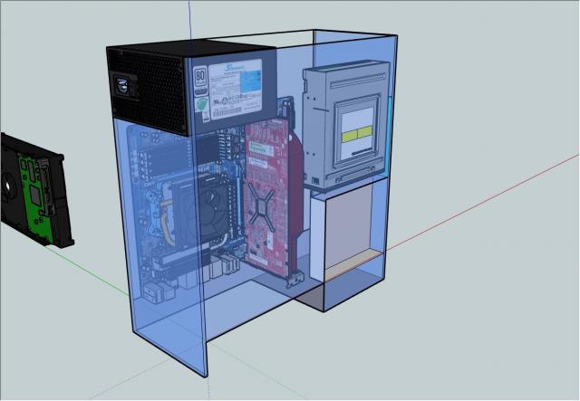

Доброе время суток!

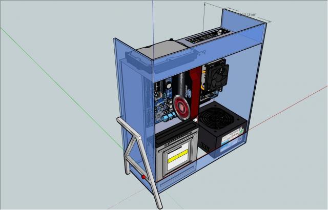

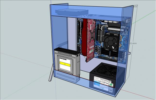

Значит так решил делать! Немного ещё порисовал и выкладываю будущую
компоновку в двух вариантах.
1. Привод открывается вверх
2. Привод открывается вниз
Материнскую плату расположил так что все разъёмы снизу.
Так как комп будет стоять на столе в столешнице прорежу отверстия.
Для HDD думаю места достаточно.
Шнур питания в БП возможно переделаю чтоб уходил вниз.

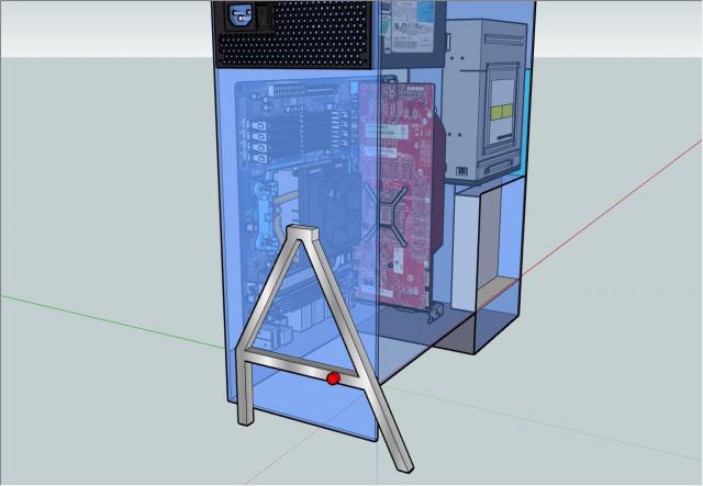

Ещё думаю сделать ноги. Возможно это будет единая рама,
чтобы корпус можно было наклонить вперёд. Промерный эскиз 1 ноги
Сейчас займусь обмером и чертежами каркаса.
Прошу совета:
Расположение привода вверх ,вниз.
Ну и других подсказок. :D :D

Сообщение ангар_15 » 06 мар 2011 13:55
про привод - это дело вкуса и практических тестов (что удобнее)
про видеокарту - не дело что горячее тепло уводится вниз, как минимум снижается эффективность работы вентилятора, максимум постоянный перегрев

Сообщение Валеркин » 06 мар 2011 14:34
ангар_15, Пожалуй ты прав, надо думать. confused :lol:
Валеркин offline
Сообщения: 1381
Сообщение Валеркин » 06 мар 2011 14:42
Ну!!! Не как не охота в сторону разъёмы делать, а карта будет греться точно там иногда на выхлопе руку жжёт.ангар_15, спасибо подсказал, я чёт это упустил.

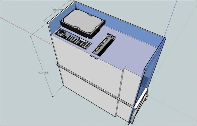

Сообщение baklazhan » 06 мар 2011 14:51
Поставь внутренности как у silverstone raven. Там все разъемы наверх смотрят. Ну а чтоб не слишком выделялось, то можно прикрыть панелью.

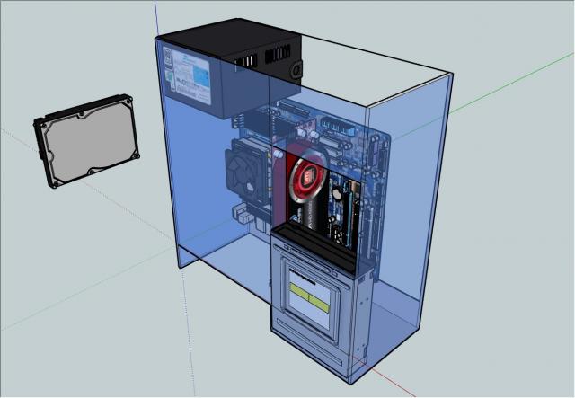

Сообщение Валеркин » 06 мар 2011 18:15
Вот ещё вариант, оценивайте что не так. :weep: :weep:
Вид сзади будет канал для кабелей.
С HDD потом разберусь. :insane: :insane:
Валеркин offline
Сообщения: 1381
Сообщение baklazhan » 06 мар 2011 19:34
Валеркин писал(а):2. Привод открывается вниз
Я бы оставил корпус таким (ну развернул бы матплату с БП на 180 градусов). И не ставил бы никакие ноги.

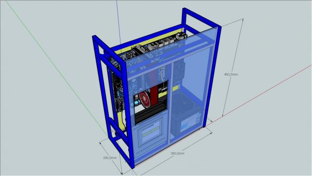

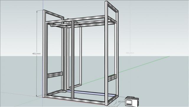

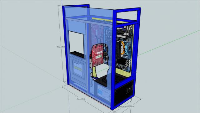

Сообщение Валеркин » 08 мар 2011 15:21
Все женщин поздравляют, а я тружусь. :D
Ну и окончательный вариант. Завтра начну пилить.
С начинкой:
Каркас из стального профиля сечение 10мм:

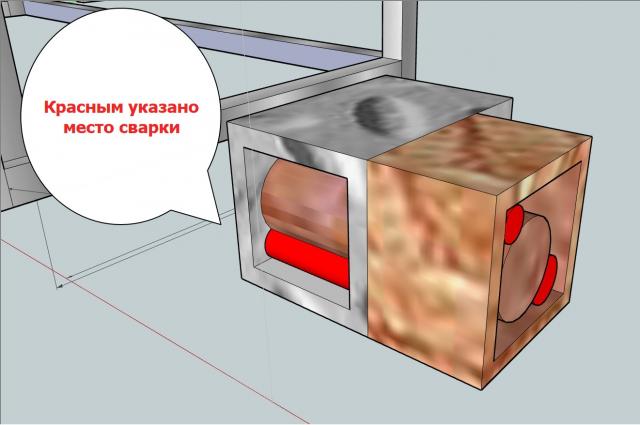

Вариант соединения профиля: отрезки
проволоки 5-6 мм привариваются изнутри.
Попробую весь каркас собрать подобным
образом, чтоб не было видно сварки.
Нетерпиться заняться делом. :insane: :insane: :lol:

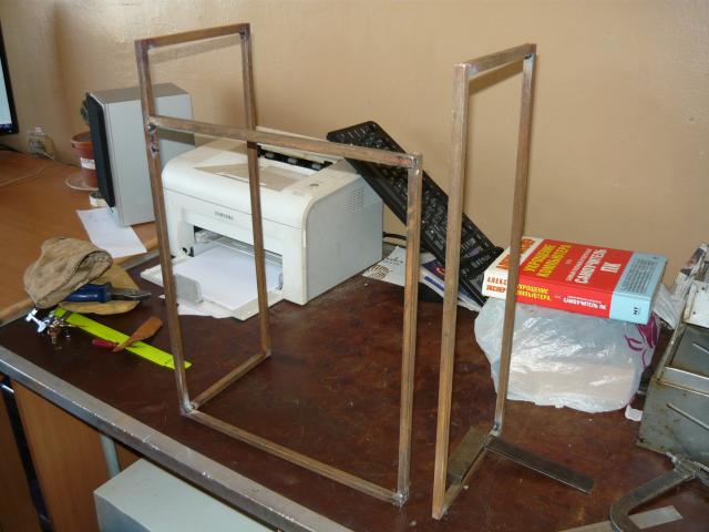

Сообщение Валеркин » 11 мар 2011 17:45
Лиха беда начала: ::-D:

Сообщение oleg235 » 12 мар 2011 03:15
нафиг. не жалейте электродов, швы потом обработаете напильником до ровного вида.

Сообщение Валеркин » 12 мар 2011 04:20
oleg235, Уже! Варим так пока на прихватках, потом запаяем латунью и обработаем. :wink:
