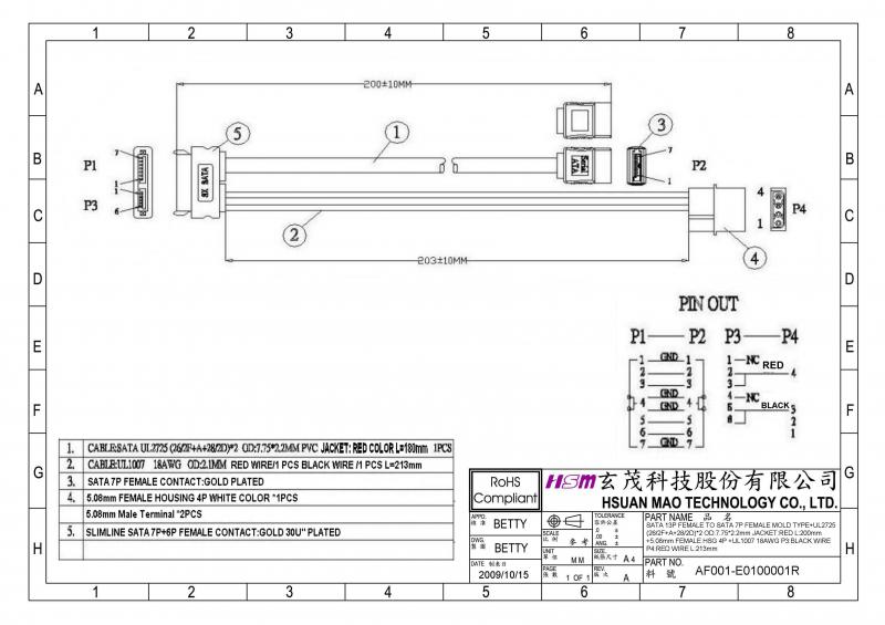

Вот и первый вопрос: не могу найти
распиновку на этот привод Pioneer DVR-TS08,
да и шнура тоже.
Помогите с распиновкой :D

Сообщение Bubloid » 07 авг 2011 17:09
Валеркин, привод sata, знач часть разъёма что поменьше - это дата, соеденяется обычным шлейфот, а для питания встречаются так называемые "mini sata" http://www.satacables.com/micro-sata-cables.html вот вроде он

Сообщение Змей » 07 авг 2011 17:28
а это не САТА? просто по поиску картинок в гугле нарылась вот такая ссылка:
http://forums.bit-tech.net/showpost.php ... stcount=59

Сообщение MKsoft » 07 авг 2011 17:39
Я сам такой делал, не удалось купить готовый. Вот тут показано как

Сообщение Валеркин » 07 авг 2011 17:53
Нашёл спасибо! Картинка может кому пригодиться.

Сообщение Валеркин » 07 авг 2011 18:01
MKsoft, Я всё искал просмотрел сообщение,
сейчас глянул. Спасибо! так и сделаем. :D

Сообщение Валеркин » 08 авг 2011 15:57
MKsoft, Повторил вашу конструкцию разъёма.
Только не клеил, а натянул термоусадку.
Спасибо! :beer: с меня.

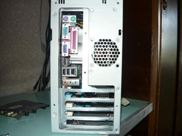

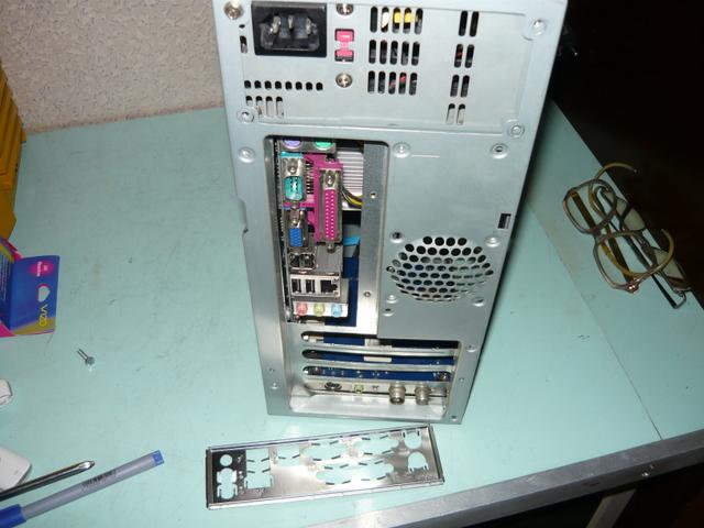

Сообщение Валеркин » 10 авг 2011 18:40
Вот думаю как слепить заднюю панель.
наверное лучше сделать из пластмассы.

Сообщение Шурика » 10 авг 2011 21:13
Валеркин, а от этой кусок отпилить и поставить? confused

Сообщение Валеркин » 11 авг 2011 14:12
Шурика, Зачем и примеряю. Немного не подходит, конечно можно подогнать. :D

Сообщение Шурика » 12 авг 2011 00:28
Валеркин, а что не подходит? склоняюсь к версии "подогнать"

Сообщение Валеркин » 28 авг 2011 10:46
Шурика, Послушался.
Подгонка удалась, осталось всё аккуратней сделать.

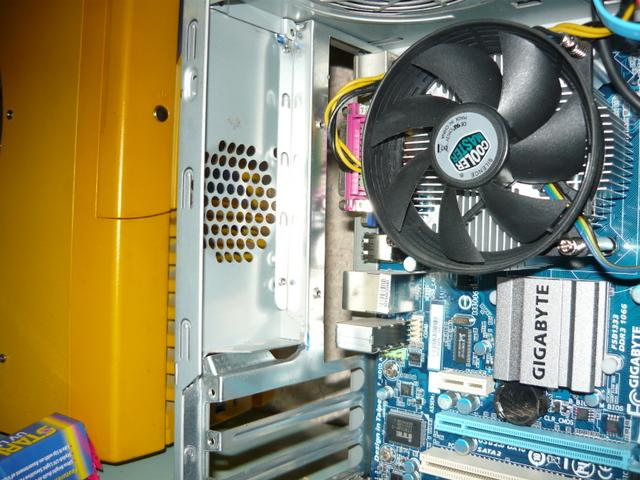

Сообщение Валеркин » 28 авг 2011 13:26
Опять вопросы:
1. Красить ли корпус внутри
2. Делать ли вентиляцию сбоку.
3. Делать ли окно.
Заднюю панель доделал, думаю над
креплением привода и чтобы ещё
разместить рядом с ним.
Валеркин offline
