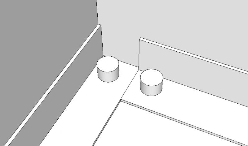

Так же нашел неподалеку конторку которая торгует алюминием. Теперь встал вопрос какой алюминий брать и сколько. Разметив все детали на листе, посчитал то что нужно не меньше кв метра. Что по цене выходит около 1.5к учитывая резку (если не заставят брать целый лист). По толщине думаю взять 1.5мм, думаю хватит. Но возникли пара вопросов:
1) Не превратится ли корпус в дребежжалку? Диски, привод и кулеры планирую крепить прямо к каркасу. Никаких гасящих вибропрокладок не предусмотрел, да и надо все сделать максимально компактно.
2) Если делать без каркаса (то есть с несущими стенками), хватит ли 1.5мм алюминия, (Думаю А5м или АМГ2\3, остальное по цене не устраивает), при условии что буду соединять угловым профилем (так же 1.5мм, с сечением 15мм) и в углах укреплять стык типа так: 3) Вопрос покраски тоже важен. Реально ли наполировать алюминий до такого состояния http://media.ffclub.ru/up112547-IMG_0792.jpg (когда видна текстура) подручными средствами дома, или где сдать в порошек, сколько стоит и не развернут ли меня там с сомнительного качества ящиком?

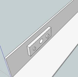

Просто снятие дверцы. Магниты отпадают сразу, ибо не надежно, а рядом еще и ЖД. Нарезать резьбу в 1.5мм алюминии тоже бред. Скорее всего куплю винты с накаткой стальные, литол, просверлю отверстие 2мм сверлом и буду вкручивать (люминь же мягче стали, авось и нарежет резьбу).
Kuzia-22, Резьба тебе зачем, чтоб стенки крепить? У тебя уголок тоже тонкий.
Если будут винты, то для съёмных стенок, можно к уголкам приклепать изнутри,
более толстый металл и нарезать в нем резьбу.
Валеркин, а вот это уже идея... Только там не чисто на уголок, но надо будет куда-то шляпку от заклепки девать... Будем думать. Пойду бит-тех почитаю, может там будет что-то похожее
