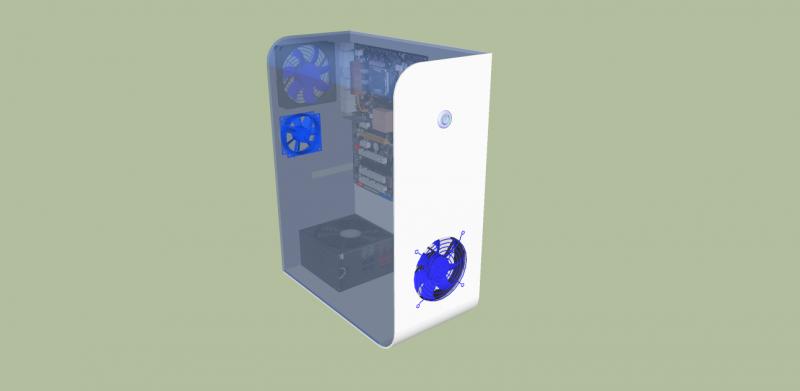

Здравствуйте!
Собираюсь купить новый компьютер для дома, решил собрать корпус своими силами. В этом деле я разбираюсь плохо, хотя навыки имеются, руки растут из плеч. Инструмент имеется некоторый.

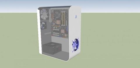

Итак, на сей подвиг меня вдохновил этот проект , хочется корпус в минималистическом стиле без всяких реобасов, дисководов, свистелок и перделок. Ну, может лампочку на вентиляторе фронтальном как на, собсно, вдохновившем меня проекте, отключаемую тумблером. Итак, посмотрев форумы по моддингу, почитав про охлаждения и прочую лабуду,набросал эскизы:
    Изображение :super:
Это самые начальные эскизы, которые я планирую доработать и сделать окончательные чертежи, с вашей помощью :D
материалы:
1) Как видно на эскизе, основание корпуса(рис1 слева) - лист алюминия, есть рельефный есть и гладкий лист, рельефный придаст брутальности, а гладкий оставит всё в первоначальном русле минимализма. Также планируется покрасить металлические части корпуса в белый цвет, как и на проекте Cold Winter из эстетических соображений, изменения в теплоотдаче не тревожат.
2)И, так называемая, накладка на корпус из Оргстекла, Поликарбоната или Акрила(сильно подозреваю что акрил=оргстекло), не сильно отклоняясь от эталона, цвет также будет, как бы, тонированный.
С моей стороны, пока, всё. и тут начинаются вопросы и подводные камни, о которых вы меня предупредите.
-Начну с того, не слишком ли хрупкая конструкция крепления стенки на 4х креплениях, на которой планируется разместить мат. плату?
-Второе: как видно на эскизе, вентиляторы отмечены f1,f2,f3,f4. Итак, нужен ли f1 и f4, может быть снизу лучше поставить вентилятор?(и, да, все, кроме f3, работают на вдув).
-Вопрос о блоке питания, точнее о его расположении в корпусе, вентилятором внутрь, или наружу? Может быть его вообще поставить на бок(опять же, вентилятором внуть или наружу?)
пока, всё. сначала продумаем планировку, дальше, возможно, будут вопросы по электронике.

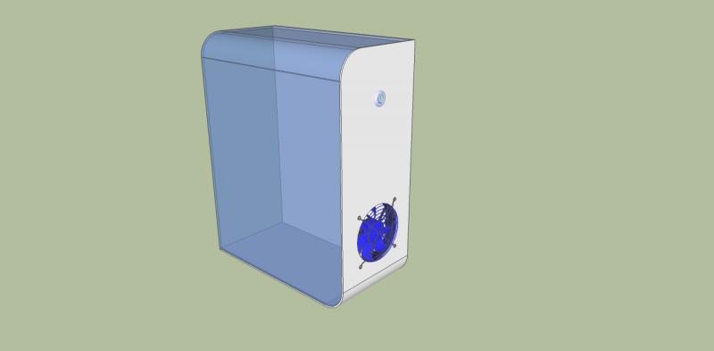

Сообщение Boogie » 29 фев 2012 23:27

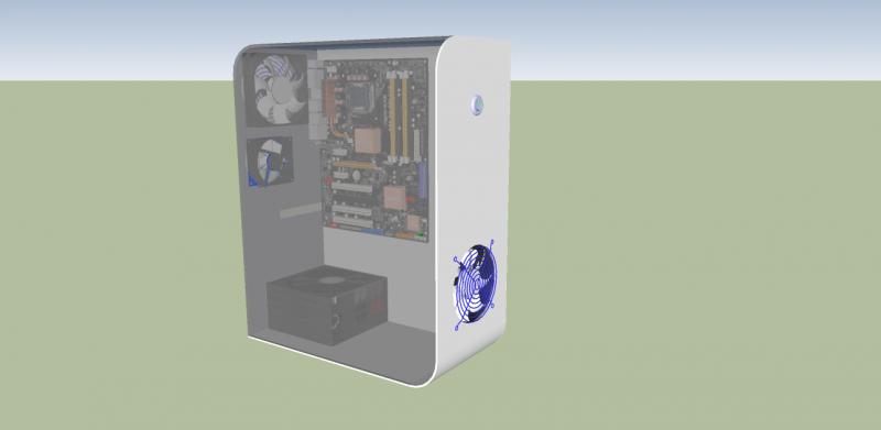

Немного доработанный эскиз.
Решил отказаться от вентилятора на передней панели в эстетических, опять же, соображений... Или лучше оставить вентилятор, посмотрев со стороны вопроса вентиляции кузова? это первое...
Как видно из эскиза, деталь А - длинная согнутая пластинка алюминия, она, по плану, соединяется с деталью В, образуя часть корпуса α(альфа), внимание, знатоки, вопрос: Чем их скрепить, чтоб избежать этих болтиков снаружи корпуса? Если запаять, будет ли достаточно крепко держаться? Может быть сварка? какая? :dontknow:
и последний вопрос: Есть два вида листа, гладкий и рифлёный, какой использовать? Рифлёный по брутальнее, гладкий - минималистический? думаю деталь А сделать из гладкого а Б из рифлёного листа.

Сообщение wwar » 01 мар 2012 00:03
Аргонная сварка. Практически на всех СТО встречается.
Как по-мне брутальнее смотрелась бы рифленая деталь А.

Сообщение Boogie » 01 мар 2012 08:52
Аргонная сварка.
Слышал что то такое, надо будет сходить. Теперь осталось кроить и вырезать. Жаль я не умею в 3д моделировании работать, так бы составил гладкую и рефлёную модель. А нене, как там с вентиляцией? На задней стенке вентилятору быть. Из соображений охлаждения спереди всё таки вентилятор или на нижней плоскости? или оба? Сразу отверстия пилить перед покраской, чтоб в СТО и сварили и покрасили(там ведь красят?).

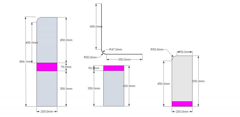

Сообщение Boogie » 23 мар 2012 22:39

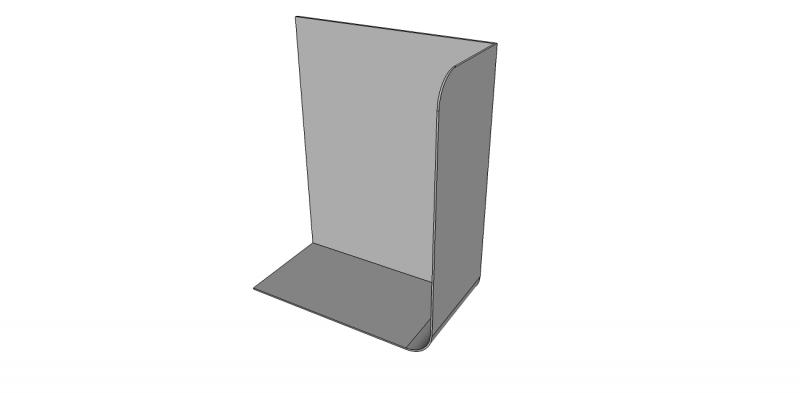

Всё полетело к чертям! Возможно изза того что я новичок в этом деле... Вобщем неправильно рассчитал нагрузку... Придётся заказывать новое стекло, благо алюминия лист остался... Выкладываю новые эскизы.
Boogie offline
Сообщения: 29
Зарегистрирован: 29 фев 2012 17:20

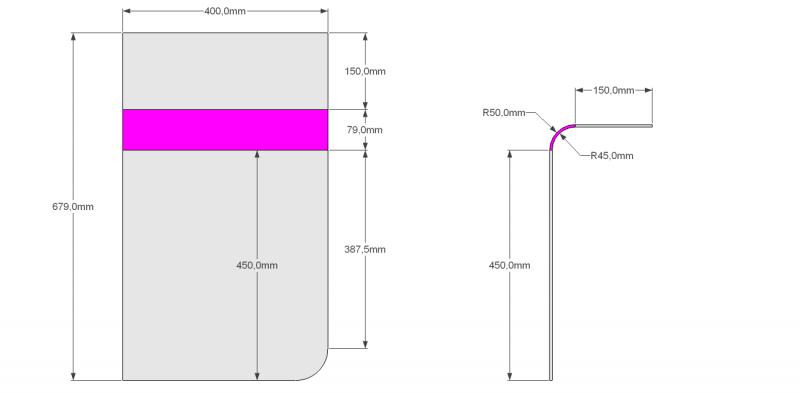

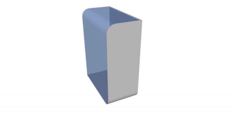

Сообщение Boogie » 23 мар 2012 22:45
Чертежи:
крышка(гнутый лист акрила; 5мм)
основа корпуса(фронтальная и нижняя часть(целый согнутый лист) алюминий)
Стенку, на которую крепится мат.плата, планирую сделать из аркила 5мм тоже, покрашу её и всё...
какие подводные камни?
Идеи по силовому каркасу высказываем.
Спасибо!

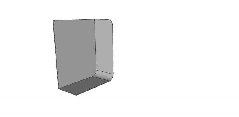

Сообщение Boogie » 23 мар 2012 22:51
Проблема в том что стенка с мат платой итп не выдерживает веса конструкции нормально. Впрочем, блок питания теперь буду внизу монтировать, несмотря на то что придётся провода тащить через весь корпус...

Сообщение Змей » 23 мар 2012 23:01
многочисленные опыты показывают - что простая коробка из акрила плохо держит железо. всегда нужно закладывать ребра жесткости. Хотя бы отдельную среднюю панель , на которой будет крепится железо. Тогда конструкция верх-центр-низ образуют двухтавр. три крайних стенки, даже скрепленные вместе не будут образовать нормальную крепкую конструкцию. К тому же у тебя гнутые части, которые по законам жесткости будут пружить и стараться изменить свою форму.

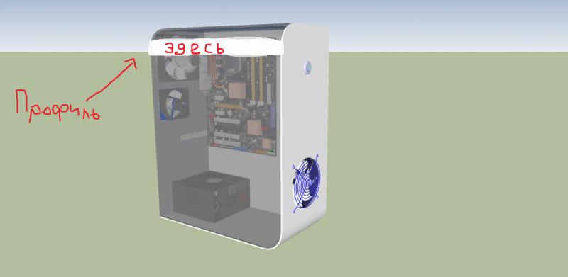

Сообщение Boogie » 24 мар 2012 01:09
задняя стенка - аллюминий 3мм
Если соединить фронтальную и заднюю стенку корпуса, проложив профиль вдоль изгиба стеклянной крышки, будет польза?
(Задняя, нижняя-фронтальная и та, на которой распологается мат.плата, крепятся друг к другу. Съёмная только акриловая часть.)

Сообщение Валеркин » 24 мар 2012 05:25
Boogie, Сама форма понравилась, думаю надо сделать так
чтобы, прозрачная стенка, не чем вплотную не перекрывалась,
изнутри, тогда будет эффект. А остальные стенки усилить профилем,
изнутри. В крайнем случае ещё на ребре между задней стенкой и прозрачной.
Думаю будут проблемы с изгибанием стекла, без опыта довольно сложно.

Сообщение Boogie » 24 мар 2012 10:28
вот такого ребра не достаточно будет? А стекло не сам я сгибаю.
