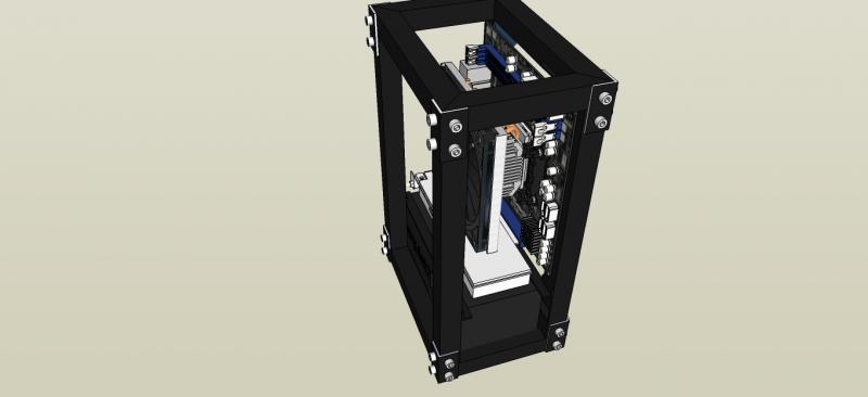

Да, провода внутри профиля задуманы. Времени, блин, нет сходить поинтересоваться насчёт сварки... В среду, думаю, готово будет уже со сваркой. А вот обшивать не буду, максимум сверху пластину поставлю алюминиевую, чтоб не падало ничего сверху внутрь, корпус и задумывался как скелет. Окраска будет чёрная, я уже на заводе договорился в печь бросить мои детали заодно, когда они печь заводить будут покрасочную, завтра, скорее всего. Надо только успеть отверстия выфрезировать до покраски.

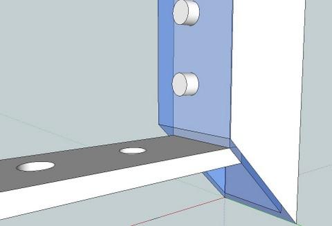

Сообщение Boogie » 19 ноя 2012 23:16

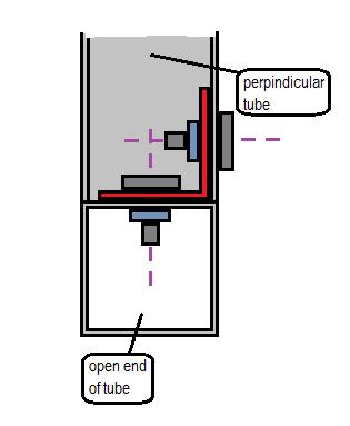

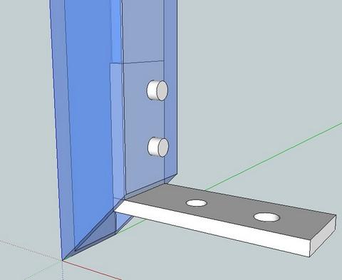

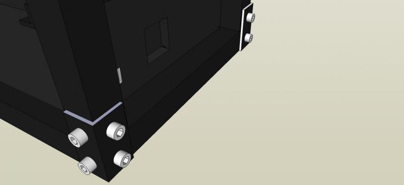

Вот ведь беда, времени как всегда не хватает. Несмотря на то что свободного времени, таки, довольно много, я трачу его на сон. Впрочем, всё это время я думал о том как соединить все уже, кстати, готовые детали в единую конструкцию и остановился на двух вариантах.
1. - холодная сварка, тут плюсы в том что не будет никаких лишних уголков и это, таки, хорошо. Я бы даже взял и сделал всё это прямо на следующий день, если бы не мои сомнения о прочности и устойчивости конструкии "склееной" таким образом. (если вы считаете что сомнения напрасны, пожалуйста дайте ссылки на примеры применения где прочность эта очевидна)
2. -
Здесь надёжность конструкции не вызывает сомнений, но мне не очень нравится внешний вид, таки, эти пресловутые "лишние детали", которых я мог-бы избежать. Но большой плюс именно этого варианта - разобрать можно будет в два счёта всё в любое время.
Помогите выбрать.

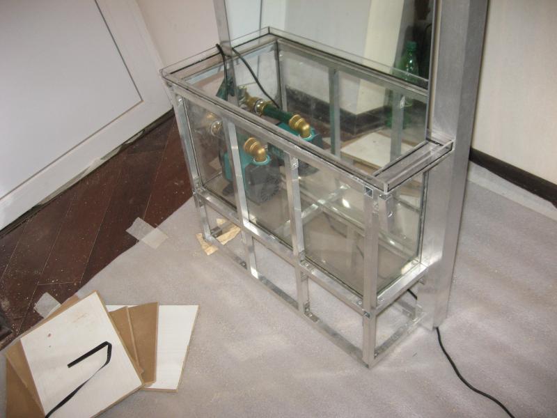

Сообщение LiboV » 20 ноя 2012 13:07
Я за второй вариант, только вот уголки надо спрятать внутрь!
Вот смотри, я так водопад по стеклу делал:

Сообщение sa977 » 20 ноя 2012 13:15
LiboV прав. А всем этим разрекламированным холодным сваркам не стоит доверять. Сварка это сварка. Как она может быть холодной. Одним словом просто клей. И не видел я ещё клея, который держал бы склеенный металл на разрыв, как держит сварка.

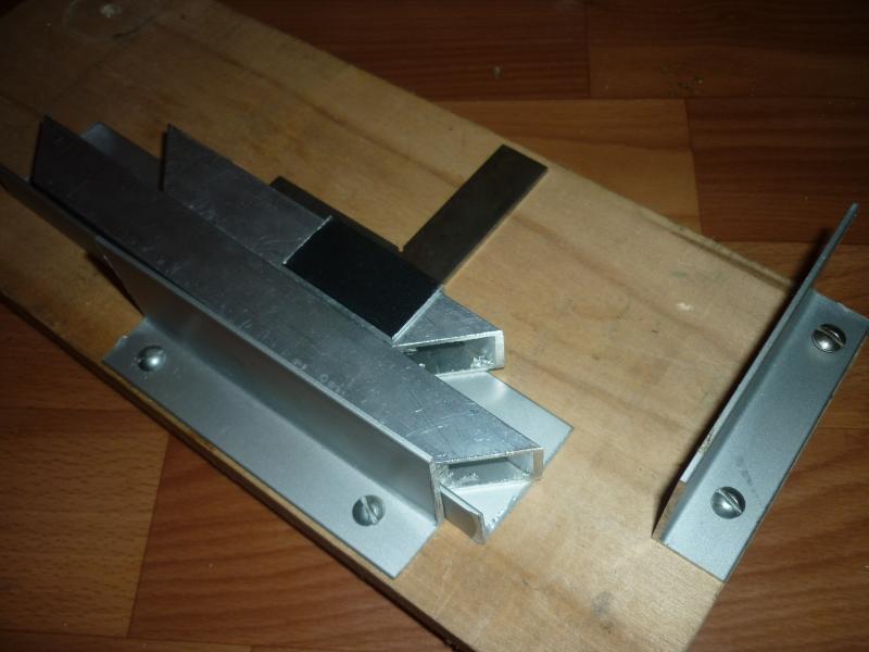

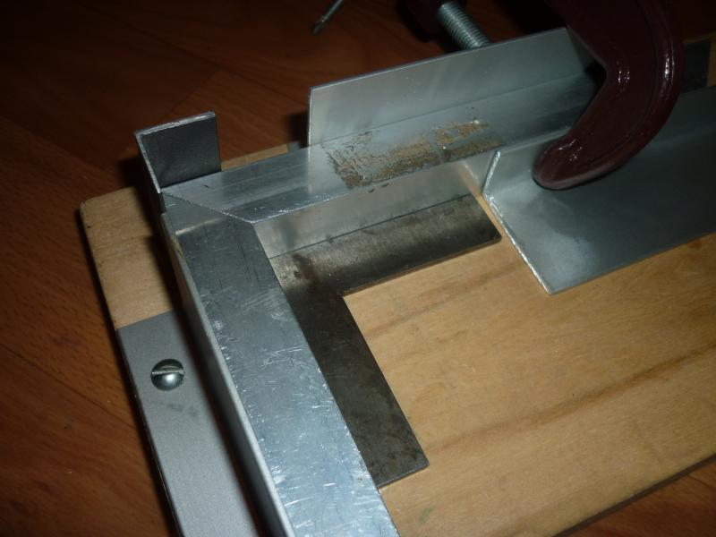

За это время мне не раз пришлось придумать велосипед, и вот, узрите, очередное колесо!
- верстак! Вот как это работает:

Сообщение sa977 » 26 ноя 2012 22:53
Удобный верстачок gud . А если с внутренней стороны уголком и на клёпки склепать. Или нужно что бы конструкция разборная была?
Сообщение sa977 » 26 ноя 2012 23:00
Точнее внутрь профиля уголок и склепать,(немного не так написал).
Сообщение Boogie » 27 ноя 2012 01:28
Я об этом тоже думал, но там сложно мне показалось слишком, да и фрезер придётся опять оккупировать а это на завод тащиться, тратить целый день...
Boogie offline
Сообщения: 29
Зарегистрирован: 29 фев 2012 17:20
Сообщение wwar » 27 ноя 2012 01:32
Boogie, видимо имелось в виду именно на внутреннем углу установить уголок, а не снаружи.
Где-то тут давно был ворк на холодной сварке, вроде бы нормально держалось все.
wwar offline
Сообщения: 861
Сообщение Валеркин » 29 ноя 2012 08:52
Недавно кто то скреплял уголками изнутри профиля, довольно просто.
Валеркин offline
Сообщения: 1381
Сообщение sa977 » 29 ноя 2012 09:16
Валеркин, вот вот, именно это крепление я и имел ввиду.
