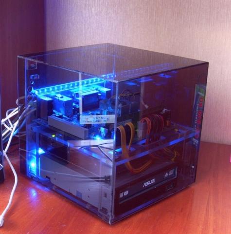

Работа более чем двухлетней давности, компактный кастом-кейс из акрила "КУБ". Размеры: 210 мм*210 мм*215 мм

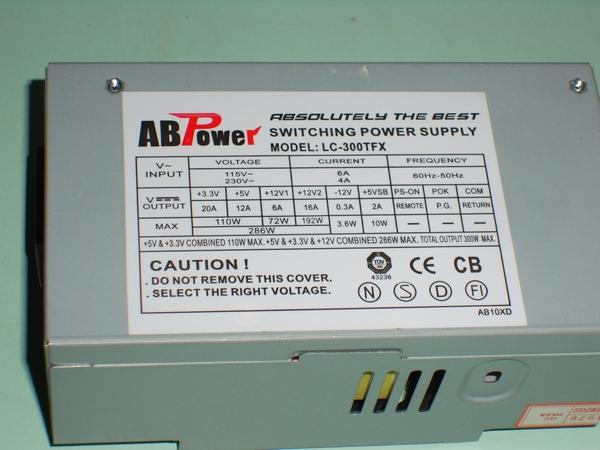

По поводу веса - не на чем взвесить, а то указал бы (вопрос зачем?) :D Характеристики - что конкретно? confused Мат. плата Intel D945GCLF - mini ITX, 1 гиг оперативки, 320 гиг хард, ASUS DVD-RW.
и о блоке питания напиши, стандартный на 160 Ватт?
О блоке питания: производитель "AB Pover", форм фактор - TFX, мощность - пишут 300 вт, склонен в это поверить, ибо несмотря на скромные размеры, вес изрядный, да и внутри достаточно плотный и качественный монтаж и нет свободного места. :wink:

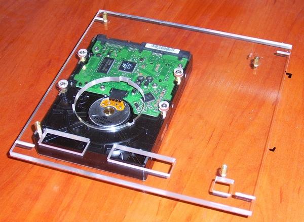

Сообщение Max Gluck » 06 фев 2011 21:37
а вообще для каких целей делался данный мод ?
и почему хард в перевернутом виде ?
мне кажется громоздко для ITX.

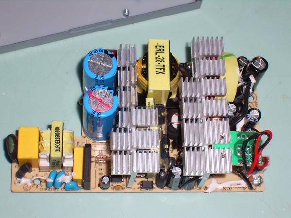

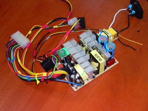

Сообщение raptors.k » 06 фев 2011 21:37
Несколько фото по БП
БП с урезанными до нужной длины хвостами.

Сообщение Max Gluck » 06 фев 2011 21:54
нужно было в оплетку запихать!

Сообщение raptors.k » 06 фев 2011 22:00
Max Gluck писал(а):а вообще для каких целей делался данный мод ?
Ну то что громоздко - не спорю, а мод - в первую очередь, комп для дочери, рефераты, курсовые и т.п., ну и серфинг в инете. Да и сейчас я с него отвечаю.
А по поводу харда - не все ли равно как он установлен? На верхней пластине шасси он привинчен снизу, материнская плата - сверху, и то и другое стоит на бронзовых стойках.

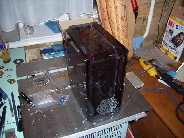

Сообщение Ki.r(u) » 06 фев 2011 22:05
Лазер или фреза?

Сообщение raptors.k » 06 фев 2011 22:10
Max Gluck писал(а):нужно было в оплетку запихать!
Можно было, только летом 2008 го, оплетку надо было искать днем с огнем, и то... это сейчас, я этой оплеткой торговать могу, а тогда... Кстати сейчас "КУБ" выглядит так:

Сообщение raptors.k » 06 фев 2011 22:14
Ki.r(u) писал(а):Лазер или фреза?
Циркулярка (самоделка) и дремель (клон)

Сообщение Ki.r(u) » 06 фев 2011 22:16
И шестригранники на решетке дремелем?

Сообщение Max Gluck » 06 фев 2011 22:23
raptors.k, хорошо сохранился! без царапин и т.п. gud

Сообщение raptors.k » 06 фев 2011 22:24
Ki.r(u) писал(а):И шестригранники на решетке дремелем?
Шестигранники, как раз резались на ЧПУ, как и гравировка на верхней грани "КУБа".
