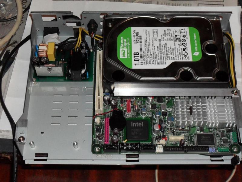

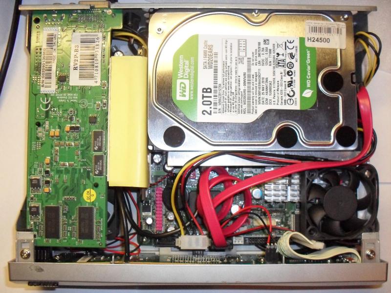

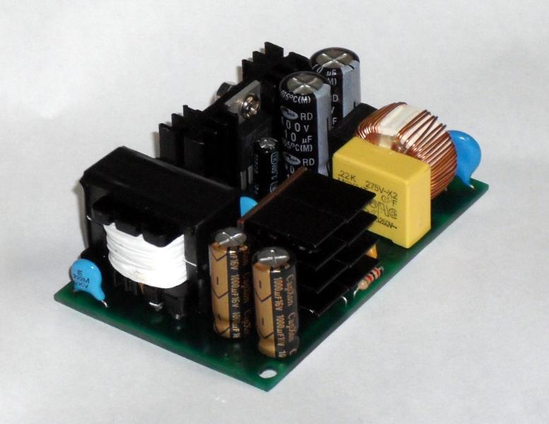

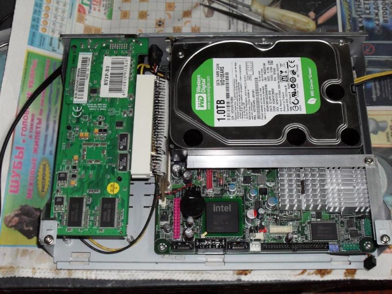

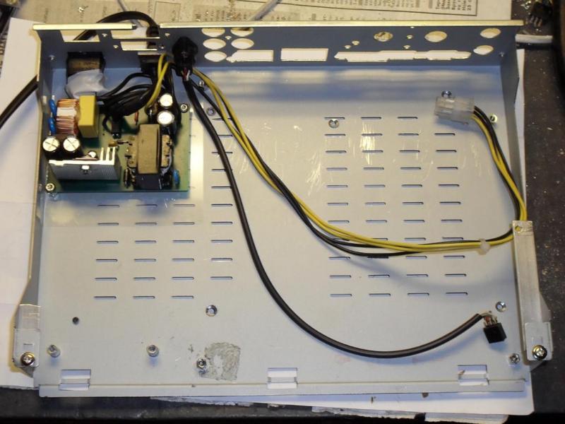

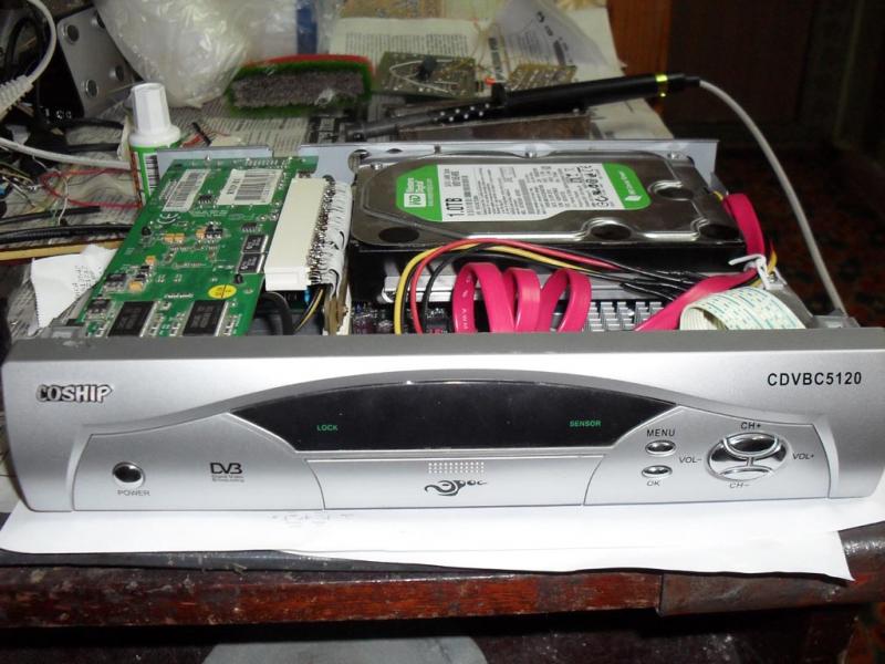

Давно хотел оцифровать весь семейный архив VHS. Чтобы все было компактно, нешумно, легко в управлении, экономично. Чтобы с управлением мог справится человек любого возраста. Рассматривал разного типа HTPC, но везде меня что-то не устраивало. Поэтому решил делать сам. Достался мне нахаляву тюнер кабельного ТВ. Применения ему никакого, но корпус мне очень нравился. И я уже прикидывал как было бы здорово иметь в нем HTPC. А когда нашел материнку компактную и с приличными характеристиками, то творчество поперло! Итак, корпус от китайского тюнера Coship был приспособлен для моих целей. Из фото все ясно. Материнка Intel D945GSEJT имеет интегрированное видео. Но так как мне надо подключать плеер к видеовходу обычного ТВ, то пришлось найти внешнюю PCI видюху с ТВ выходом. Не легкое это занятие было. Потом для нее сделал PCI райзер. Питается материнка только от 12 вольт и это очень упростило работу с блоком питания. Он сделан на TOPswitch по типовой схеме. Передняя панель и ИК пульт родные от тюнера. Все элементы управления работают как и на тюнере. Для этого на контроллере сделал плату управления которая с общается с компом по RS232. Также эта платка управляет оборотами двух вентиляторов по датчикам температуры на радиаторе чипсета и на радиаторе блока питания. Включается и выключается плеер с пульта и с кнопки на передней панели. Индикатор сопровождает текущий режим. В дежурном режиме на панели идут часы. Ну вот с железом вроде все. Софт тоже сам писал. Работает по WinXP. Конечно по красоте мне не угнаться за XBMC, но зато все как я хотел так и сделал. У меня там есть и погода, и YouTube и Интернет ТВ, радио, Видеокаталог местного Интернет провайдера, IPTV и прочее. Время и телепрограмма автоматически обновляются с Интернет. Также есть возможность после ввода кода с пульта смотреть закрытый плейлист. Пока имею 150 часов семейного архива и еще 1Тб избранных голливудских шедевров. Ничего не тормозит и не виснет. Осуществление мечты от идеи до воплощения!

Забыл в описании оговорить некоторые зарактеристики. Потребление всего плеера с винтом, при воспроизведении видео всего 20 Вт!!! Все это под виндой. Причем ставил Ubuntu и она потредляла больше. Я был удивлен.
Материнка пассивного охлаждения. Пока все было на столе, то грелось более менее. Причем грелся чипсет больше всего. Винт на столе вообще теплый был. Блок питания у меня все-таки не правильно как то расчитался. Там диод выходной греется. Хотя как бы не должен сильно. Пришлось его на радиатор ставить. Но когда все разместил в корпусе, то нагрев увеличился. Так как плата закрыла поток воздуха снизу. Пришлось ставить вентиляторы. Но так как изначально хотел нешумную вещь (нелюблю я это все), то сделал регулятор оборотов. В итоге греется все это градусов под 50-60. Дофига честно говоря. наверное из 20 Вт потребления где-то половина точно уходит в атмосферу.

Вот еще несколько фото. Обратите внимание на название кабельного оператора на лицевой панели - "Эрос" ::-D:
И сорри за некий творческий беспорядок в процессе съемки.

Ну БП то можно было и готовый AT взять.
12 вольт есть, стоит дешевле грязи.

БП готовых не было, чтоб габаритами устраивали. Поэтому делал свой. А ходовой picoATX (вроде так называется) дорогой, труднодоставаемый. Даже от eeePC блок питания не влез. Поэтому было решено делать свой. Заодно появился опыт в разработке БП на TOPswitch.

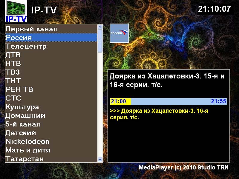

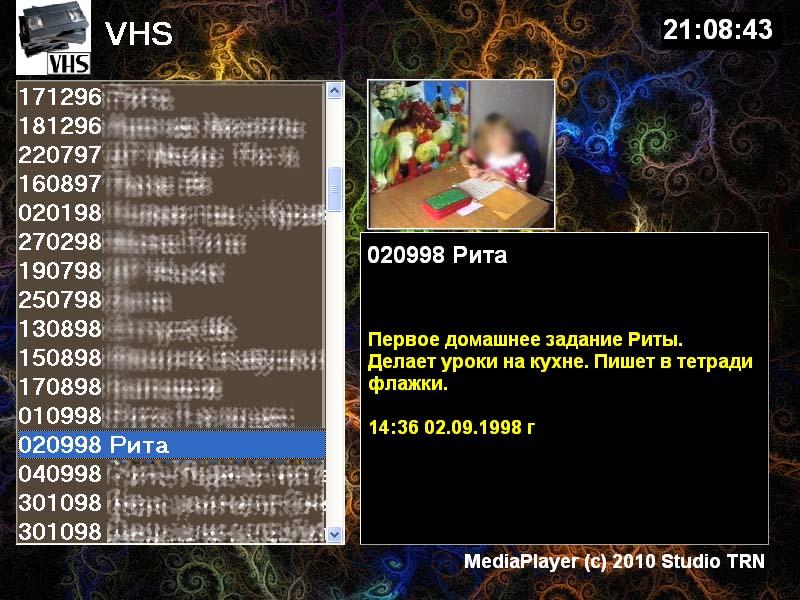

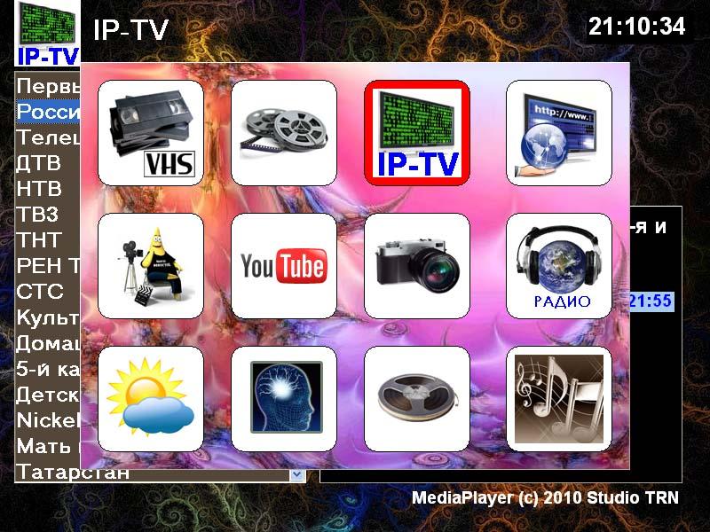

Насчет программы, то тут сложно. Писалось для себя, для своего пульта, для своего железа. В принципе скрины могу сделать, показать. Вряд ли вам понравится интерфейс. Но подключить другой пульт сторонными программами не получится. Т.к. Пульт обрабатывается контроллером и по COM порту выдает команды компьютеру. Это сделано для того чтобы можно было включать с пульта комп. Еще приходится корректировать периодически функции погоды и youtube, т.к. GisMeteo и youtube меняют содержание странички и мой примитивный парсинг не справляется. Поэтому получится так что поработают функции и перестанут.

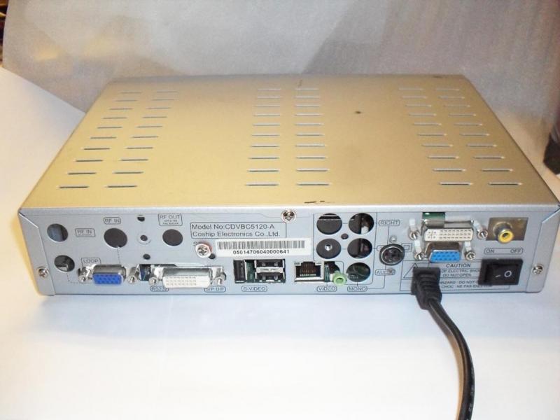

Вопрос а что за разьем на задней панели рядом скабелем питания ? Мод прикольный мне нравится.

Разъем на задней панели рядом с проводом питания это PS/2 клавиатура. Надо же как то администрировать плеер. То есть при подключении клавиатуры и мыши это полноценный комп. Ну еще можно монитор нормальный, а не ТВ как у меня. А вообще эта железяка стоит в тумбе под ТВ и никаких клавиатур и мышей не подключено. Только Ethernet и видео.
Вот скрины моего софта. Кое-что замылил, сорри, это личное. Но смысл думаю понятен.
