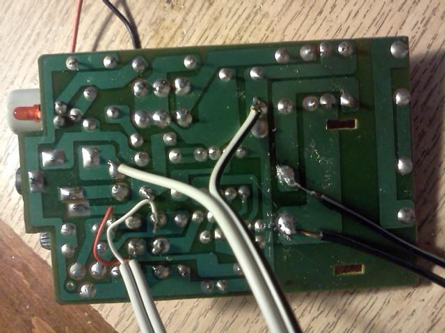

Хочу сделать портативную колонку, решил разобрать свои старые SVEN 210 которые питались от розетки и переделать из под АКБ (от мобилы (три штуки) или от аккумулятора-кроны на 9 вольт). Вопрос состоит в следующем, куда припаивать АКБ и зарядку для АКБ. И как собственно зарядить его?

Кроны?Час работы будет...
А питание и зарядка - через диоды.

Если брать 3 аккумулятора от мобилки и соединять их последовательно (чтоб получить 9..12в), то для заряда понадобится зарядное устройство, которое выдаёт 12в чтоб зарядить эту батарею. Для выравнивания заряда по банкам к каждой банке подключить контроллер заряда (как в аккумуляторных батареях ноутбуков). Можно ещё сделать по колхозному- 3 зарядки для мобилки, подключенные каждая к своему аккуму, одновременно включенные в сеть. И по хорошему литий-полимерные аккумы от мобилок без схемы специализированного контроллера заряда заряжать опасно. Лучше смотреть в сторону батареи из пальчиковых Ni-Mh аккумуляторов или свинцового (как в бесперебойниках), простейшую зарядку можно реализовать как в китайских аккумуляторных фонарях (мост из 4 диодов, конденсатор, пара резисторов).
