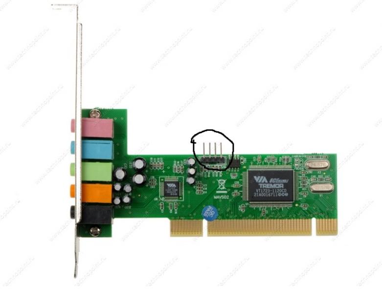

Купил на днях звуковуху и обноружил такие 4 штырька
вопрос как их подключить в фротовой панели

Сообщение Александр Слободян » 05 фев 2013 10:58
А для чего?
Это входные аналоговые для подключения к аналоговых выходам старых CD-ROM - в новых уже нету... Так как давно уже Винда умеет по IDE/SATA данные гнать...

Сообщение Ki.r(u) » 05 фев 2013 12:45
Mephisto писал(а):Александр, не только CD-ROM можно воткнуть и на внешнюю панель вывести выходы микр/наушники
qET Ipont, вроде платы на переднюю панель, которые втыкаешь и всё... поиши в гугле
Это вход,а не выход.

Сообщение Ki.r(u) » 06 фев 2013 15:53
qET Ipont писал(а):Так мне не ответили. Для чего эти штырьки
Входы для звука с привода.Не выходы,подключить на переднюю панель не удастся, или микрофон будет очень тихим.

Сообщение Green_and_fat » 06 фев 2013 16:12
В давние-стародавние времена, когда компьютеры были маленькими белыми гробиками, встроенные звуковухи были диковинкой и редкостью и звучали не в пример хуже изображенного выше тремора, а оптические приводы умели читать только обычные CD-ROM (и то не всякие) были на них(сидюках в смысле) мини-джеки для наушников с колёсиком регулировки громкости. И вот чтобы услышать что-нибудь в наушниках, воткнутых в это гнездо, необходим был секретный кабель, которым сидюк подключался к звуковухе. И таки да, эти четыре штырька - разъём для того самого секретного кабеля.

Сообщение druid79 » 08 фев 2013 06:53
Green_and_fat писал(а):...И вот чтобы услышать что-нибудь в наушниках, воткнутых в это гнездо, необходим был секретный кабель...
Позволю себе не согласиться... Чтобы услышать что-либо в наушниках, воткнутых в гнездо прямо на CDROM'е "секретный кабель" был не нужен, т.к. CDROM как раз сам воспроизводил аудио-дорожки и через свой ЦАП выдавал их на этот мини-джек, а также на 4-контактный отдельный аналоговый выход на своей заднице...
"Секретный кабель" как раз был нужен для того, чтобы услышать этот самый звук с CDAudio на колонках, воткнутых в звуковую карту... Другими словами - 4 штырька на звуковухе - это аналоговый вход для потока CDAudio с CDROM'а...
